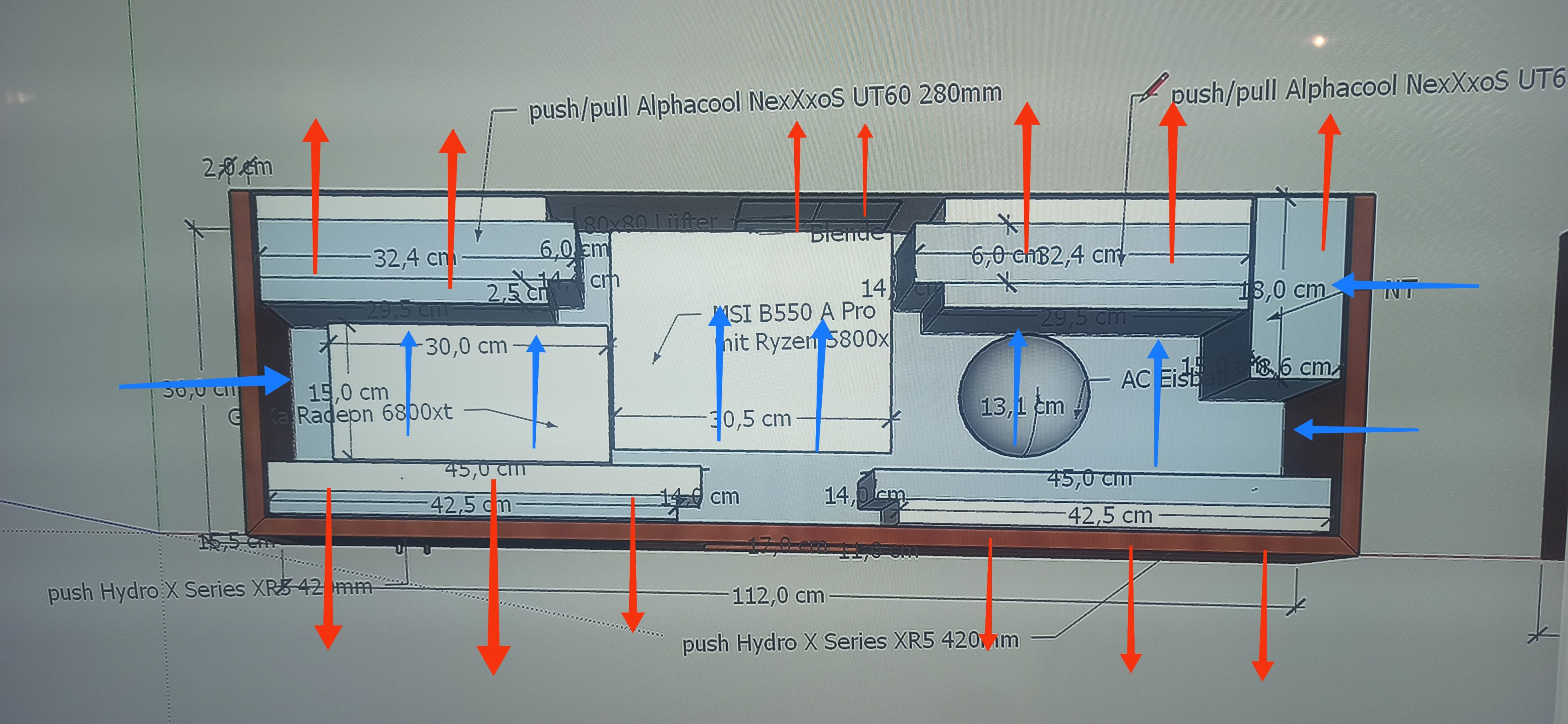

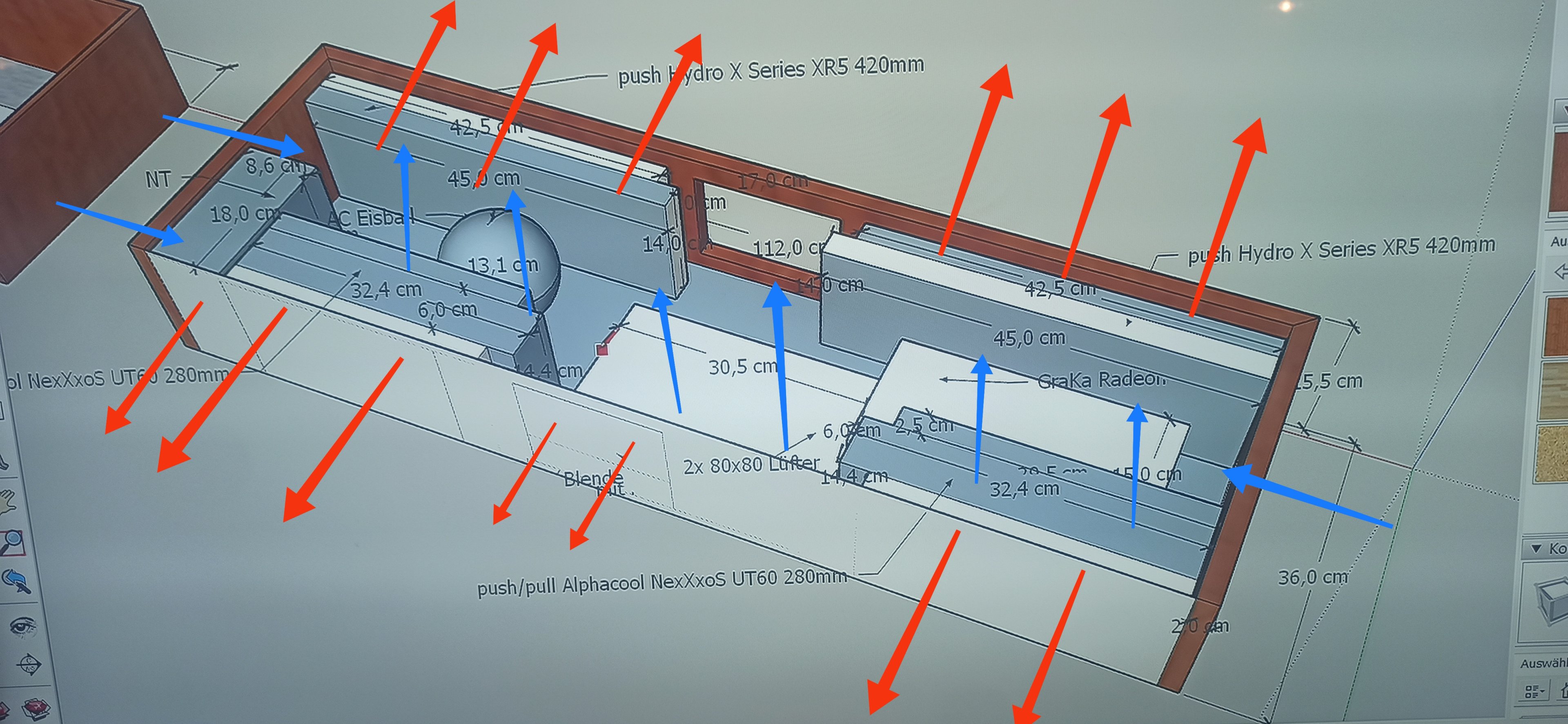

Theoretisch kann ich alle Seiten funktionell verwenden. Meine Idee die ich jetzt habe ist dem Case Füße von 1cm zu geben und in den Boden Lüfter zu setzen, die Frischluft in das Case rein ziehen. Da hatte ich dann gedacht die Grafikkarte soweit wie möglich nach oben zu setzen und auf der linken sowie auf der Rechten jeweils 2 160x160?! (ist die theoretisch maximale Größe, welche passen könnte, hab aber noch keine Lüfter in dem Format auf die schnelle gefunden) Lüfter hin zu setzen. Außerdem könnten 2 150x150 Lüfter unter das MB. Dann von der li. Seite ein 140er und von der re. Seite nen 80er Lüfter, die auch Frischluft rein blasen. Was meint ihr dazu?

Kann man so machen. Ich würde, einfach um gleiche Teile zu haben, überall auf 140er gehen und da, wo es eben nicht geht, einfach keine Lüfter setzen. So einen großen Unterschied macht ein Lüfter für sich genommen nicht. Die Masse macht's. Die Lüffis unter der Hardware sind recht abhängig davon, dass der Abstand zur Hardware ordentlich ist.
Allgemein schaut das langsam nach einem Konzept aus.

So, Urlaub in Chinque Terre zu Ende, wieder mehr Zeit fürs Projekt. Was an Lüftern und Radiatoren fix ist:
vorn 2 Corsair Hydro X Series XR5 420mm mit jeweils 2 Arctic P14 PWM PST A-RGB im pull Betrieb (herausblasend) und
hinten 2 Radiatoren (welche geh ich später noch darauf ein) im Push/Pull Betrieb mit jeweils 2 Arctic P14 PWM PST A-RGB (innen) und Arctic P14 PWM PST schwarz (außen).
Zu den Radiatoren hinten: Leider passen die Black Ice GTR bei mir nicht rein, da ich ansonsten das Case noch höher bauen müsste, was ich nicht will.
Somit bleibt mir die Wahl der beiden hinteren Radiatoren bei Alphacool NexXxoS XT45 oder den UT60. Vom Platz her könnte ich vor die Radiatoren 160er Lüfter in den Boden verbauen.
Jetzt hierbei die Frage: lohnt es sich größere Lüfter in den Dimensionen 150-160 mm zu kaufen? Oder soll ich hierfür einfach die 140er Arctic P14 PWM PST schwarz nehmen? Ich habe hier mal eine Liste der potenziellen Lüfter.
Übrigens konnte ich keine 280er Radiatoren finden, die vorn und hinten ne Lüfteraufnahme haben?!
Danke für eure Hilfe!
