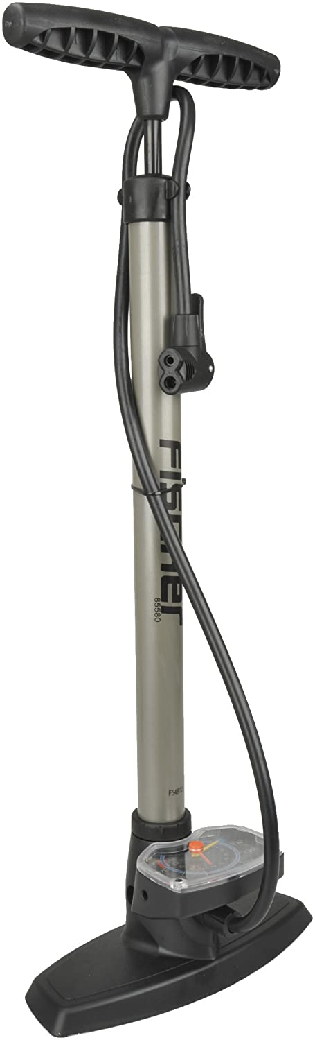

Hat das schon mal jemand versucht mit einer Luftpumpe das System leer zu pusten?
Was bräuchte man da für eine Pumpe?

Also das ist nur eine Idee. Ich habe diesen EK Leak Tester. Da kann man mit reinpumpen. Gewinde ist übliches G 1/4
Mit diesem Minipümpchen hast du keine Chance da irgendwie Wasser rauszupusten. Hab den Leak Tester auch hier und den Vergleich dazu, wie sehr ich selber reinpusten muss damit sich da was bewegt ^^
Da könnte man doch sicher eine Standluftpumpe nehmen und den Schlau am Ende abschneiden, um da einen passenden Anschluss anzubringen.
Einfach mitm Mund in den Schlauch pusten. Wir reden hier nicht von einem Wasserkreislauf von 500l...
