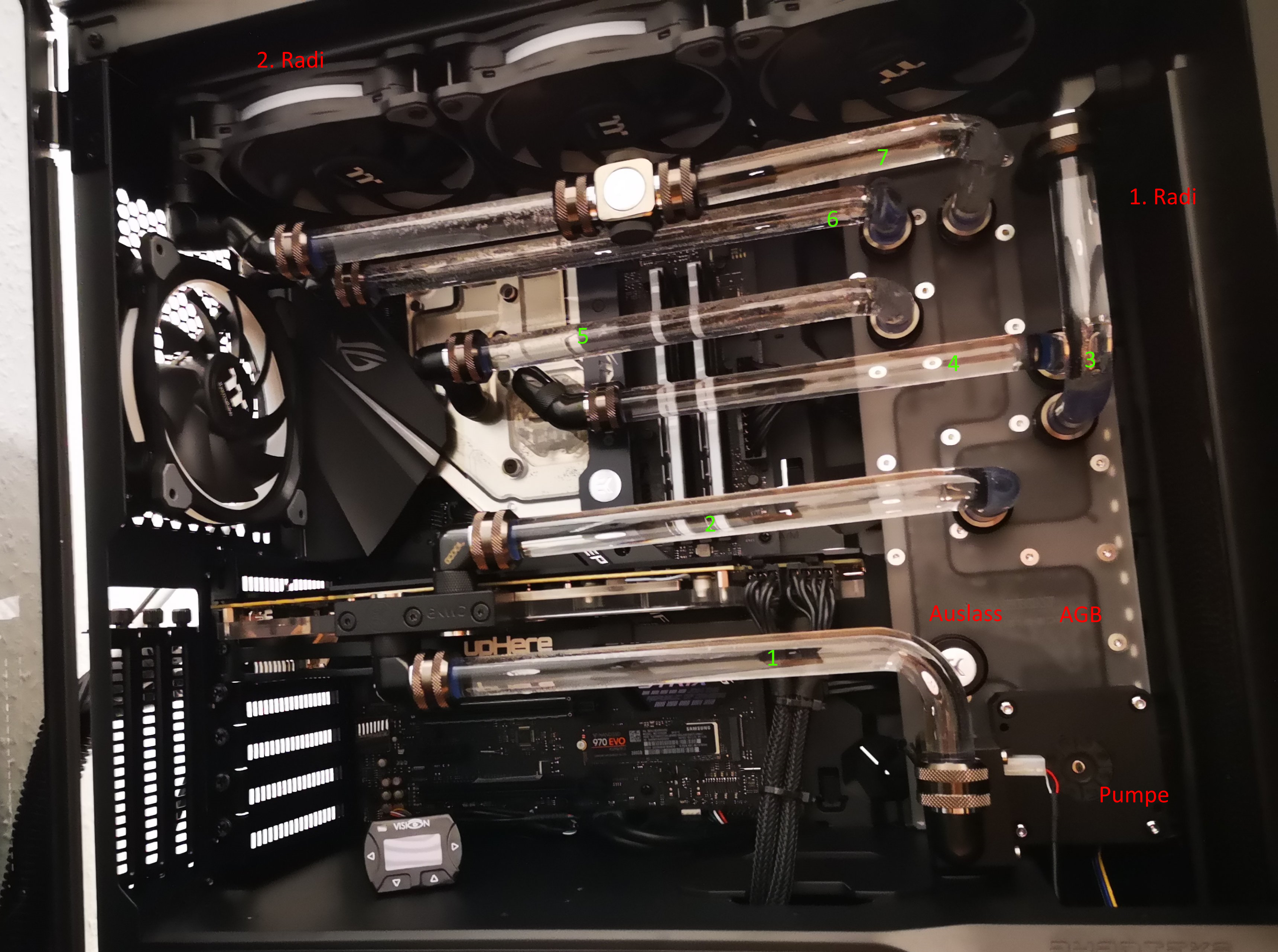

Hallo Leute,
ich durfte am Wochenende meine Wakü entleeren da ich diese zerlege für neues Projekt.
Obowhl ich mir gut Gedanken gemacht habe beim Bau, war das Entleeren dennoch eine Qual.
Mit Pumpe und Auslass konnte ich ca. 40-45% ablassen, der Rest sammelte sich "hinter der Pumpe" an, also da wo noch stabiler Druck herrscht. Dieses bekam ich nicht weg außer die Fittings zu lockern und so den Druck zu nehmen.... Resultat: eine Schweinerei^^
Meine Frage:
Kann man ein Wakü System so bauen dass man mit der Pumpe sagen wir mal 90% entleert bekommt?
Wo muss man den Auslass platzieren?
Wie bekommt man den Druck weg der zwischen einem Radi und einem Kühlblock besteht?

Siehe Grafik. Mein Auslass war VOR der Pumpe.
Ergo lief sie trocken nach 2 Sekunden, bis dahin aber hat sie alles aus dem AGB bzw. Distro Plate und dem oberen Radi rausbefördert.... nur eben nichts was HINTER der Pumpe war.
Ich musste in der Badewanne das untere Fitting bei der GPU öffnen damit der Druck ausgeglichen wird, dann entleerte sich auch der GPU Block vollständig.
Alle meine Waküs waren bisher so, genau deswegen will ich meine nächste besser bauen, damit ich im Arbeitszimmer ganz ohne Handtücher das System entleeren kann^^

Siehe Grafik am Tube "7" ist ein Hahn, bzw. sowas Ähnliches. Genau dafür war es gedacht. Brachte nur nichts^^
WilliTheSmith schrieb:
@[ChAoZ] Wie genau ist dein Loop? Und wo war noch Wasser und wo lief es problemlos ab? Also meine Pumpe (Aquastream) hat das Wasser einfach durchgelassen. Und beim Spülen später war die Richtung definitiv egal.
Siehe Grafik
Die Zahlen spiegeln die Fließrichtung wieder.

Du kannst natürlich am Ausgang der Pumpe ein T-Stück anbringen und dann von der Pumpe alles herausdrücken lassen, komplett leer bekommst du den Loop aber in geschlossenem Zustand eh nicht, da hilft es auch nicht, wenn du den Stopfen am AGB öffnest, damit wird nur das zwischen Ausgang Pumpe und AGB abgelassen und ggf. noch ein wenig, das der Schwerkraft folgend nachläuft.
Um alles zu entleeren musst du schon mit Luft die Flüssigkeit herausdrücken oder viel kippen und schwenken.
