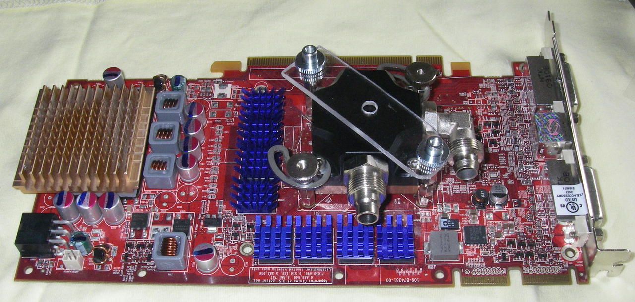

so, nach langem ein Update von mir.
Hatte am Sonntag endlich mal Zeit die Wasserkühlung umzubauen und damit die 4770 zu waken.
1. Versuch mit Pads, damit ich nicht verkanten kann und die DIE schrotten kann, ging ziemlich daneben. Temps von über 100° bis mehr waren das Ergebnis.
DIE hatte einfach zu wenig Kontakt.
2. Versuch nur mit WLP ist fast perfekt.
Temps. im Idel bei einer Wassertemp. von 35°
GPU Temperature: 37°
GPU Temp.(DISPIO): 37,5°
GPU Temp.(MEMIO): 59,0°
GPU Temp.(SHADERCORE): 43,5°
Temps. bei Vollast mit Furbark:
GPU Temperature: 48°
GPU Temp.(DISPIO): 48,5°
GPU Temp.(MEMIO): 84,0°
GPU Temp.(SHADERCORE): 59,5°
hier ein Bildchen von der Karte mit Kühlern:
graka-jpg.150270

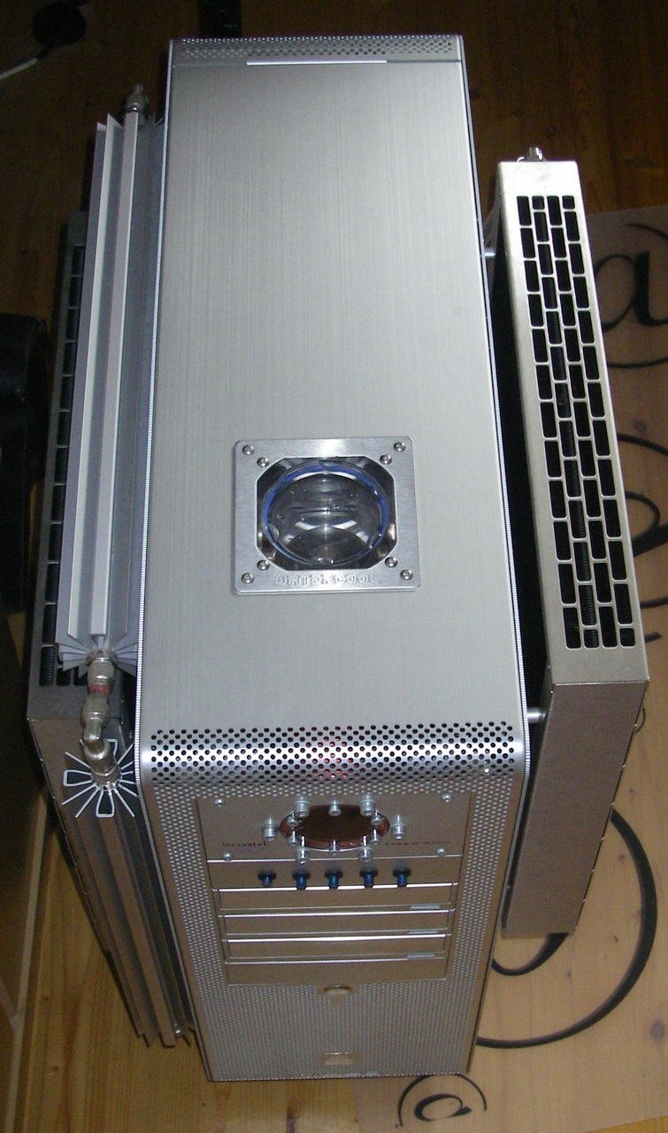

und hier noch ein Bild vom Case, jetzt mit 2tem Mora.
case-jpg.150269
Jetzt ist endlich absolute Ruhe wieder eingekehrt.
Strudel im AGB wurde auch durch umsetzen der Anschlüsse verhindert und somit kann die Laing auch keine Luft mehr ansaugen und ist somit auch nicht mehr zu hören.

Hi also ich hab nach langem hin und her mir den OC-Labs MonoBlock MB-G3 Video geholt,passtperfekt und die kühleistung ist auch nicht zu verachten: 42°C nach 10min furmark. Da waren zwar alle lüfter auf 100% aber egal^^
bilder kommen dann noch die tage^^
