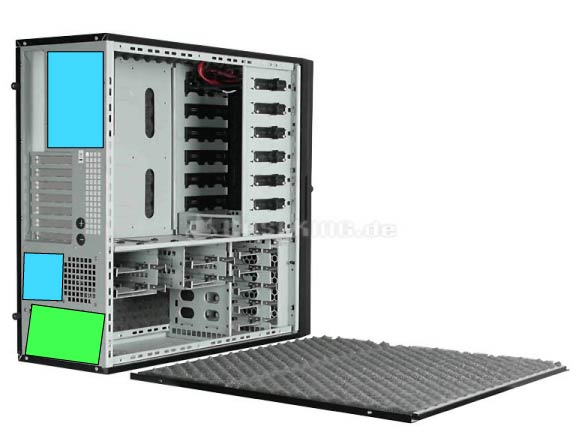

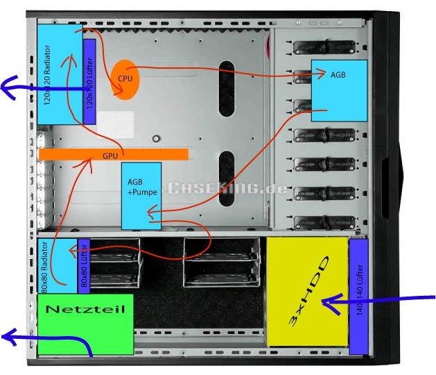

Auf den 2 Bilder könnt ihr sehen wie alles angebaut ist und wie die Lüfter die Luft Ansaugen oder hinaus blasen.
Würdet ihr die Lüfter an den Radiatoren so lassen das sie die Luft aus dem Warmen Gehäuse nach draußen blasen oder lieber die Luft von außen nach innen Saugen?
Bei hinaus blasen denke ich das es eine schlechter Kühlung ist da die Luft im inneren des Gehäuses nach einer Zeit auch warm ist und die Kühlung schlechter ist wie wenn ich vielleicht die kühlere Luft von außen nach innen Sauge.
Wie ist es unten? Da auch die Luft von innen nach außen blasen oder auch lieber von außen nach innen saugen?

Ich wollte nur wissen ob es besser ist die warme Luft nach außen zu blasen oder kühlere Luft von außen nach innen zu saugen.
Der Hauptgrund der zwei Versionen ist das es im oberen Bereich nur einen kleinen Lufteinlass gibt. (der bereich neben den PCI Slots)

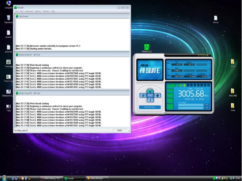

Wenn das Vollast ist wären das sehr sehr gute Temperaturen. Mach mal einen Prime Screenshot mit Core Temp oder Real Temp drauf.
Lüfter @ 12 v nehme ich mal an?

Würde ich da nicht sogar die Temp im oberen Teil erhöhen weil u.a. Warme Luft nach oben steigt?
Im Moment Kühlt ein 140er die HDD's ins Gehäuse und der 80er vom unteren Radiator und Netzteil Lüfter führen die Luft nach außen.
Oder habe ich da einen Denkfehler?
@jopi24johannes: Bild Folgt
noe warum - da ist doch die Trennwand dazwischen.
Ach ja du hast ja nen 140 vorne - haja dann schraub doch die Platten an die anderen Käfige - schmeiss den vorderen Käfig raus - und setzt da nen 140 er radi drauf.
So, hier mal das Bild
EDIT: Die Temp ist leider schwer zu erkennen. Es steht 41°C
Bei CoreTemp sind es ca. 10 Grad mehr. Der Wassersensor zeigt aber so ziemlich die gleichen werte an wie das ASUS Program
also prinzipiell passt das schon so wie auf Deinem Bild. Im unteren Gehäusebereich wird zwar ein Überdruck entstehen (80mm vs. 140mm) aber das stellt kein Problem dar.
Im oberen Bereich solltest Du im vorderen Bereich noch einen Lufteinlass schaffen, sodas der 120mm Lüfter die sich oben stauende warme Luft per Flow heraustransportieren kann.
Zur Dimensionierung der WaKü muss ich Dir leider auch sagen, dass das ein bißchen wenig ist. Lass Prime mal 2h Stunden laufen und dann wirst Du sehen, dass die Temps sehr hoch gehen werden. Schalte aber vorher im Bios die CPU-Schutzfunktion ein.
Du könntest wo Dein AGB steht, einen Dual installieren. Dann wäre das von der Leistungsfähigkeit her deutlich besser. Aber nur ein Vorschlag.
Welcher Test soll bei Prime überhaupt laufen?
Der In-place lage FFT's?
Hier mal eine Erläuterung dazu. >> klick mich <<
Ich würde in Deinen Fall "In-place large FFTs" laufen lassen.
