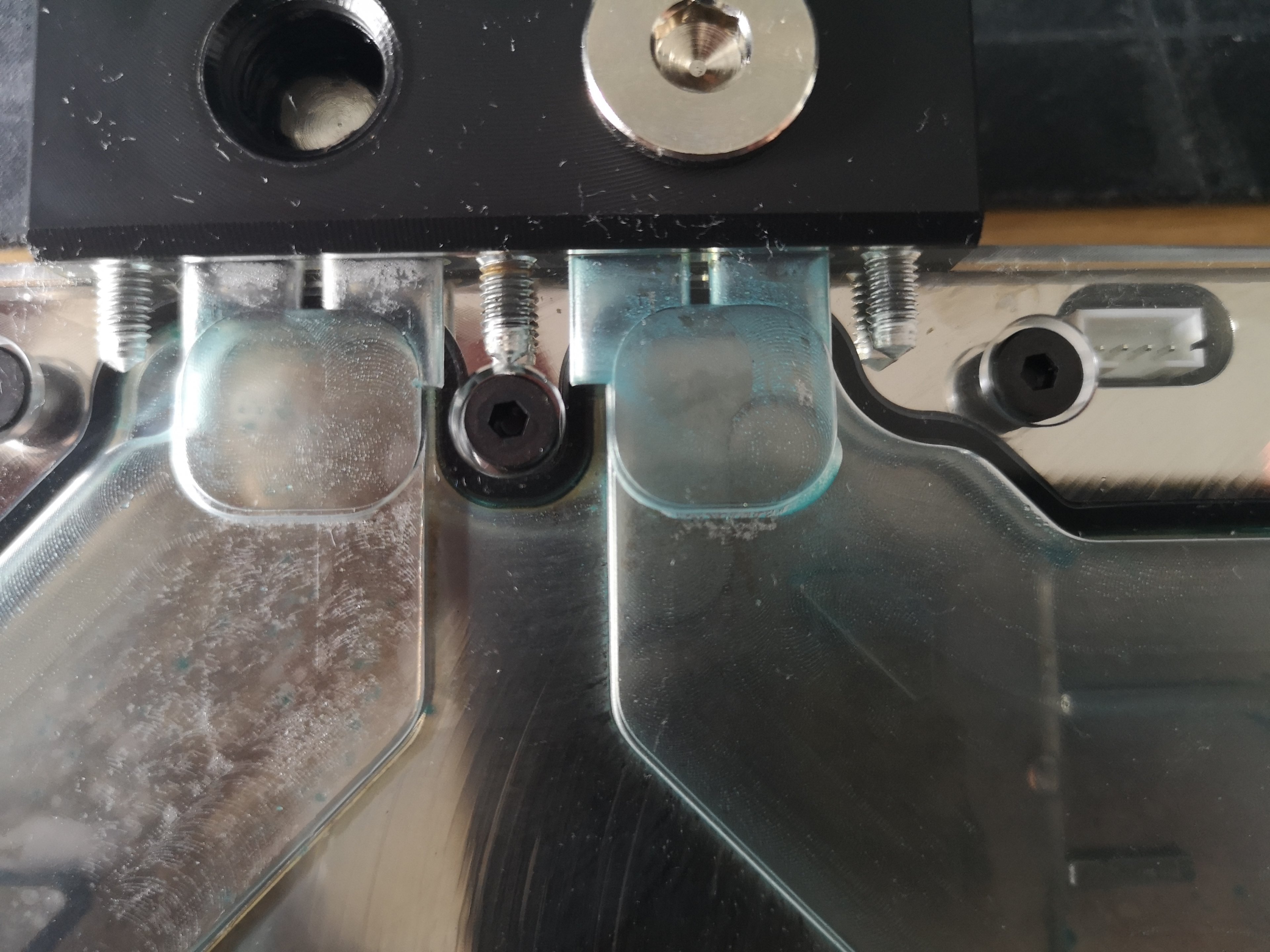

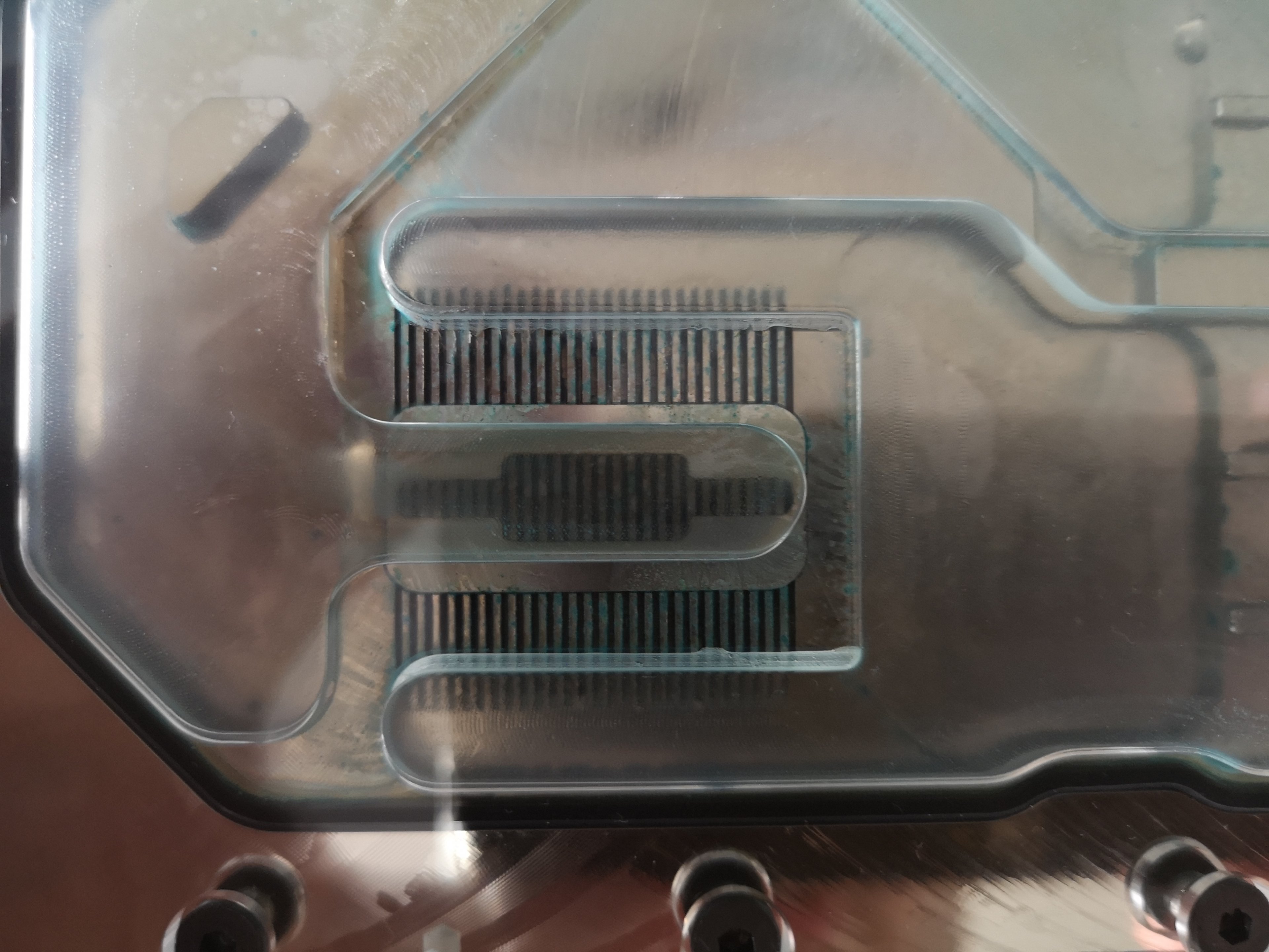

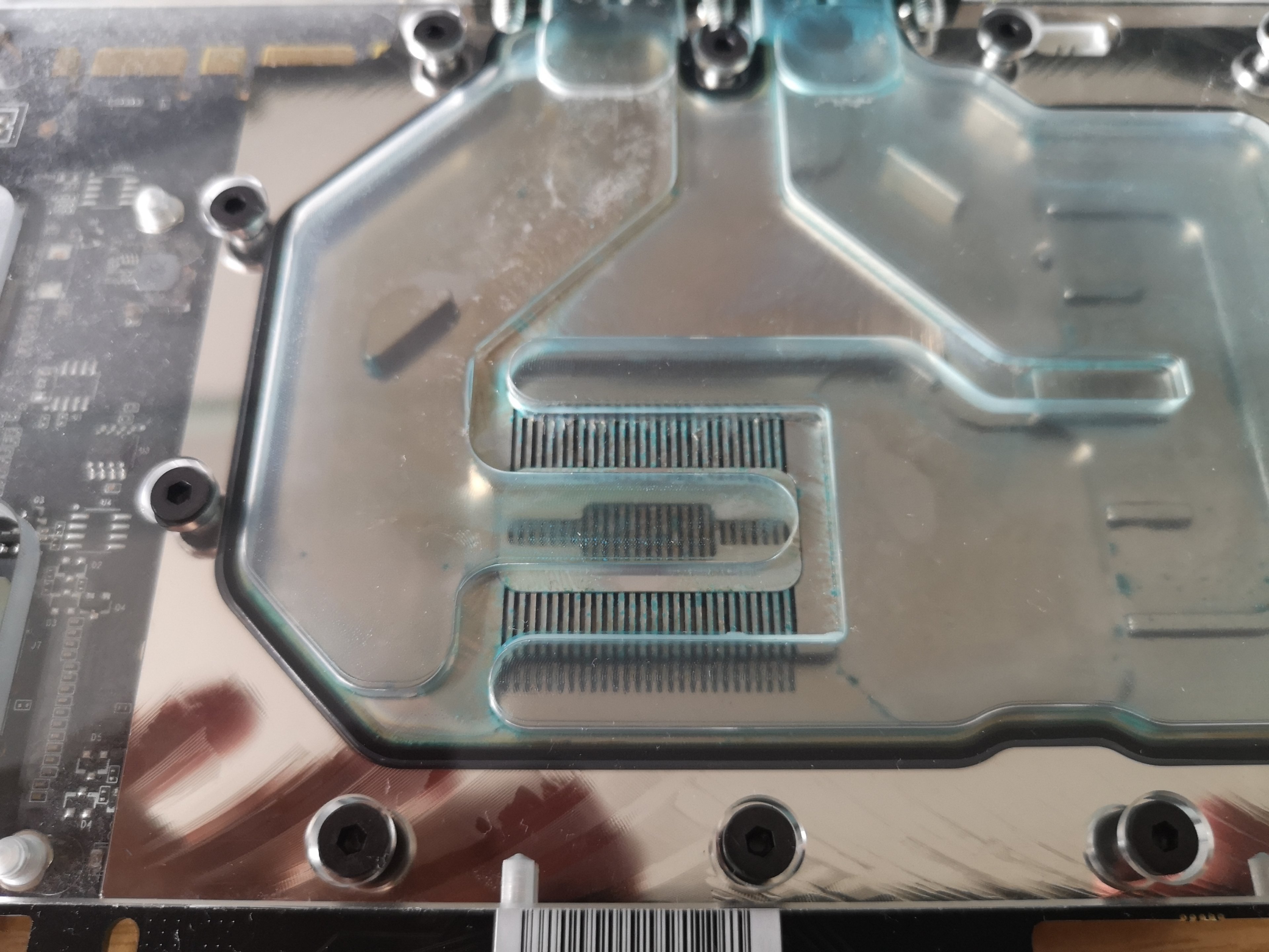

Ich bin gerade dabei meine WaKü komplett auseinander zu nehmen und zu reinigen.
Habt ihr vielleicht Tips wie ich die Kühler wieder richtig sauber bekomme? Mein MoRa wird wahrscheinlich nicht viel besser aussehen.
Bilder meiner 1080 im Anhang.

kühler komplett zerlegen und mit essigwasser ausbürsten/wischen. ein paar reste von der kupferpatina sind nicht so schlimm.
ich nehme gerne essig essenz und eine elektrische zahnbürste (vorm zähneputzen aber den bürstenkopf wieder wechseln!). wenn das metall blind ist, kann man mit einer politur nachhelfen, aber hier aufpassen, dass man die nickelschicht nicht runterpoliert. danach nochmal gründlich spülen, ggf. mit spülmittel, damit die politur gut runter geht. wenn mans gut machen will hinterher mit destilliertem wasser nachspülen.
cilit bang wird oft empfohlen, aber ich bin kein großer fan von der chemiekeule.

Den Kühler von der 1080 hab ich eben aufgemacht, war gar nicht so kompliziert.
