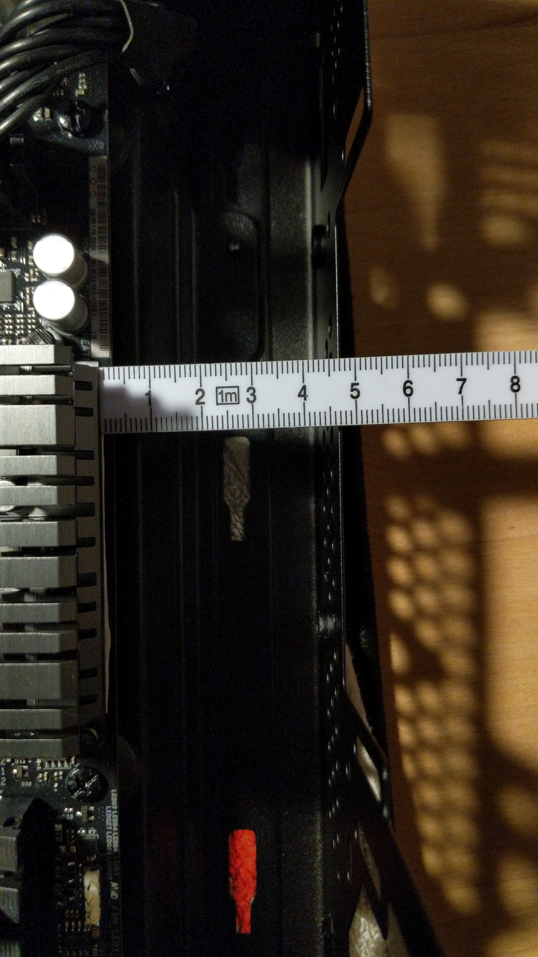

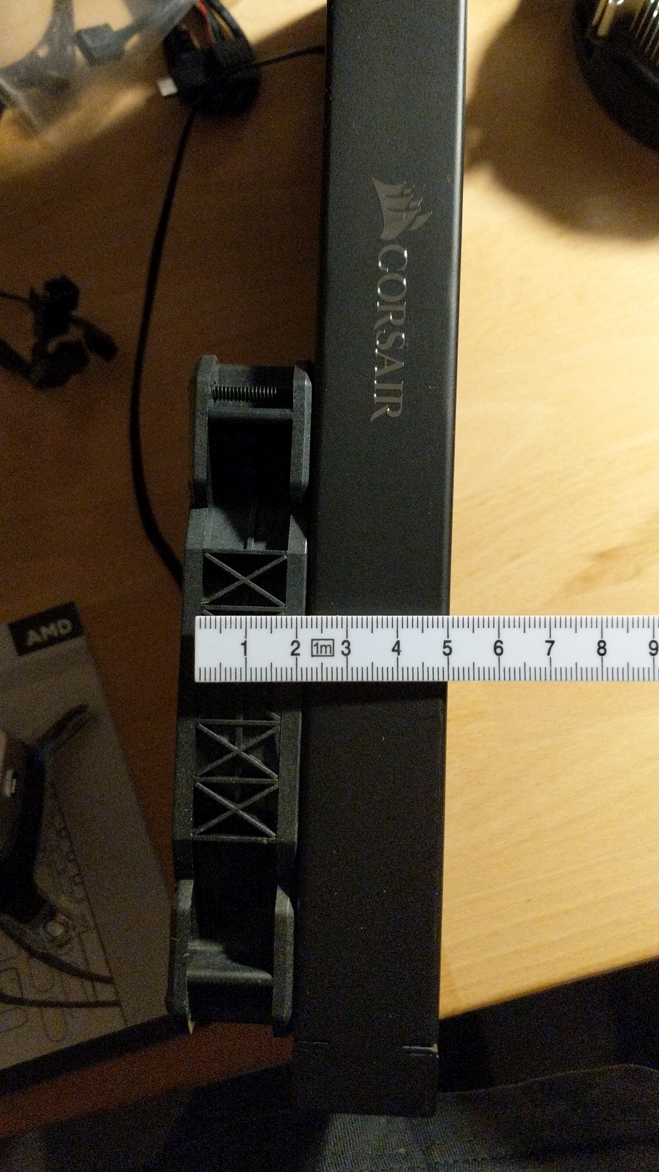

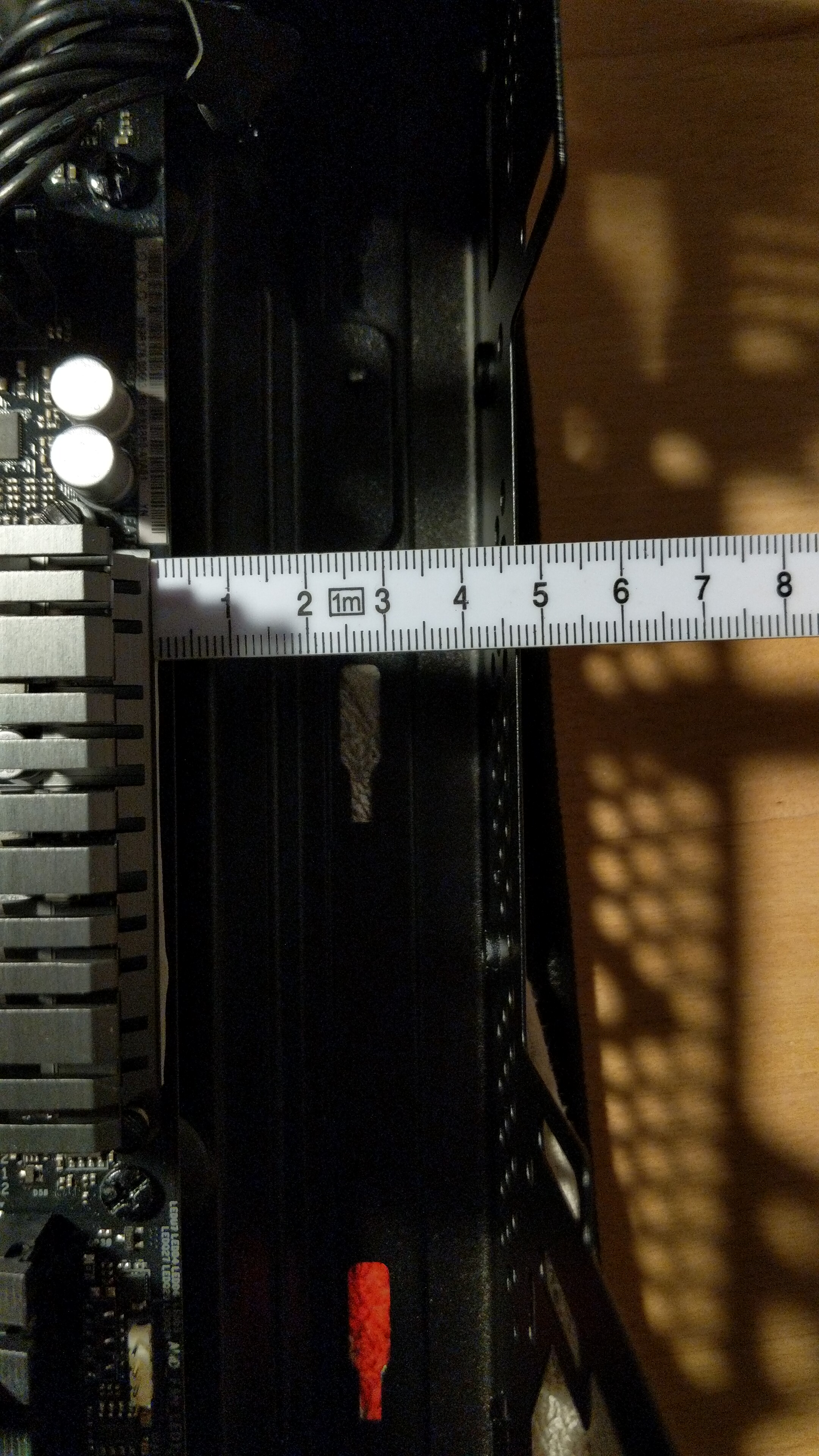

ich hatte mir die Tage eine Corsair H115i Pro RGB für meinen neuen Rechner (siehe Signatur) bestellt, mit freudiger Erwartung wollte ich diese nun gestern einbauen. Schnell kam die Ernüchterung und es zeigte sich, dass mein Silent Base 600 (window) nicht gerade Wasserkühlungsfreundlich ausgerichtet ist. Es fehlen ca. 0,5 - 1,0cm im Deckel, so dass Radiator + Lüfter an das Board stoßen und nicht reinpassen... Dementsprechend muss die H115i nun heute zurück. Leider habe ich diesen Artikel erst danach gefunden: https://www.vortez.net/articles_pages/be_quiet_silent_base_600_window_review,9.html

Die Größe selbst war weniger das Problem, viel mehr die Dicke des Radiators + Lüfter. Der H115i Pro RGB hat eine Dicke von insgesamt 50 mm, im Gehäuse sind aber nur maximal 45 mm Platz und da wird es schon knirsch.

wenn ich mich nicht irre, kann man beim SilentBase 600 einen 240er Top-Radi ein paar cm vom Mainboard wegversetzen. Dann sollte das mit den Kühlkörpern oben am Mainboard eigentlich passen.
Kannst du vielleicht mal ein Foto direkt von oben machen? Also ohne den Deckel natürlich, damit man die Lüfterplätze sieht ;)
