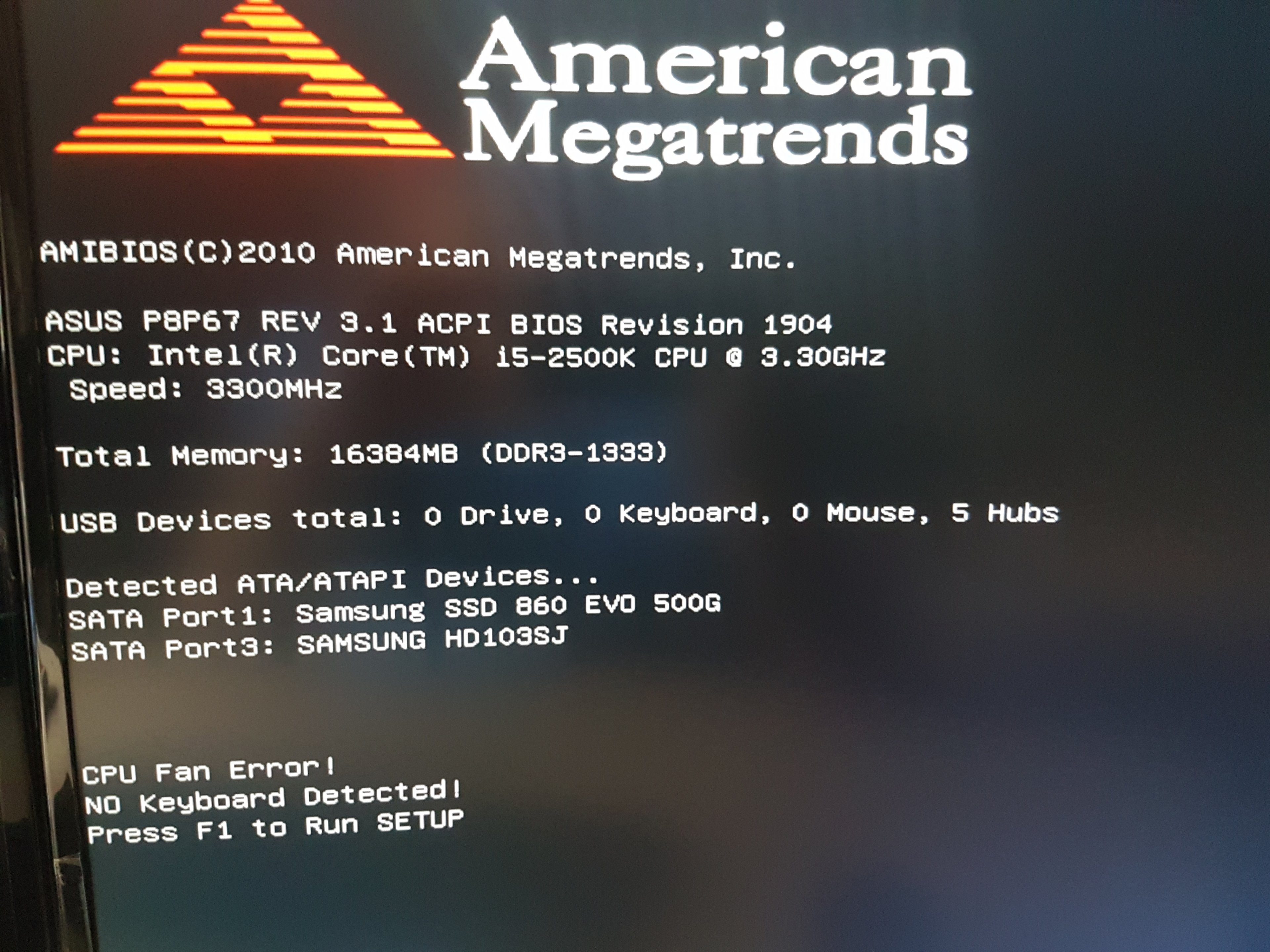

Wenn ich meinen PC hochfahre erscheint folgendes Bild . siehe Anlage dann drücke ich F1 und komme kurz Zeit später ins BIOS wo ich F8 und Enter drücke zum normalen starten.
Ist es möglich diesen Fehler zu beheben?

Steht doch da, es wir kein cpu Lüfter erkannt
Außerdem keine Maus, tastatur und keine Festplatten...
CMOS clean schon versucht?
Ich nehm an du hast nicht alles vergessen anzustecken?
Achso du kannst ihn dann über Umweg starten? Klingt reichlichst seltsam
was macht der CPU lüfter?
Kaputt, hängt der fest?
Er meckert das dein CPU Kühler bzw. Dessen Lüfter nicht ans Mainboard angeschlossen ist. Prüfe das als erstes
"CPU_FAN Error" > der CPU - Lüfter (Mindest-Drehzahl) ist wahrscheinlich im BIOS zu hoch eingestellt - hier ist "600" sicherlich eingestellt > 200 wählen

Er meckert auch, dass kein Keyboard gefunden wird, reagiert aber auf die Funktionstasten... interessant, nicht?

Ausser beim CPU Lüfter bin ich mir nicht sicher. Habe den pc gebraucht gekauft und bisschen aufgerüstet. Im BIOS sieht man auch die CPU Lüftergeschwindigkeit im roten Bereich da sie sehr langsam dreht. Muss da glaube noch einen neuen Lüfter einbauen. Aber den Rest verstehe ich nicht.
oder
ist nicht angeschlossen / dreht sich nicht mehr (verstaubt)
Minimal nur verstaubt aber es sind 600 eingestellt.
Mit welcher Geschwindigkeit soll er sich denn normalerweise drehen?

IM BIOS > Monitor
CPU Fan Speed Low Limit [600 RPM] >> hier ~ 200 einstellen !
Welche Drehzahl sollte er haben und warum ist es so hoch eingestellt?
Dann würde ich Dir raten, wie hier schon empfohlen wurde, einen CMOS Reset durchzuführen. Wenn das nicht hilft, dann ist das Board meiner Meinung nach mit ziemlicher Sicherheit in irgendeiner Form geschädigt.
600 sind STANDARD > bei ASUS > so auch bei mir -
die neueren Lüfter haben eine Mindestdrehzahl, die niedriger ist > um 200- 300

Bios ist auch steinalt, gibt neuere Versionen die unter anderem kompatibilität mit usb-geräten verbessert
600 > heißt soviel, dass eine Warnung erscheint, sollte diese Drehzahl unterschritten werden -
also z. B. 500 > stellt man 200 ein, gibt es eine Warnung, sollten diese unterschritten werden -
