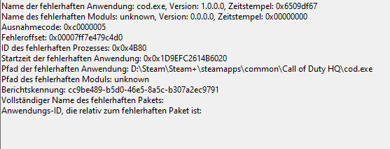

Ich habe das selbe Problem, allerdings mit einer RX 7900XTX. Bei mir kommt die Meldung "please install latest graphics driver", obwohl der aktuellste Grafik-Treiber bereits installiert ist.
Habe das gleiche Problem ebenfalls mit einer 7900XTX, seit dem neusten Adrenalin Update auf 23.9.2
Das einzige was bei mir geholfen hat ist das Zurückgehen auf 23.9.1 Damit läuft alles wie geschmiert.
Wo bekomme ich die alten Treiber her? Finde nur die neuen.
