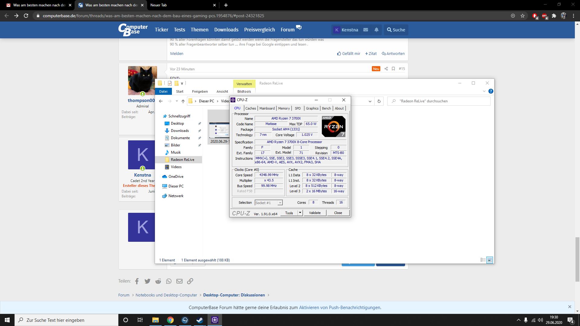

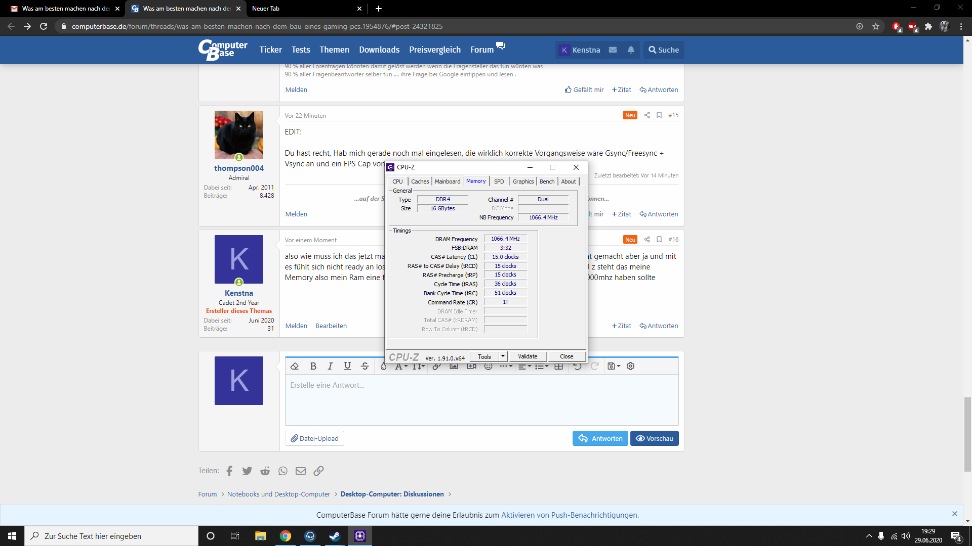

also wie muss ich das jetzt machen und ich lasse es mit dem tuning pack habe es auch nicht gemacht aber ja und mit es fühlt sich nicht ready an loszuzocken meine ich einfach pc an und loszocken. Ok bei CPU z steht das meine Memory also mein Ram eine frequency von 1066,4 MHZ hat das ist falsch weil er normal 3000mhz haben sollte

oder halt Double Date Rate ... daher werden die Realen Mhz Zahlen immer schön Kaufmännisch aufgehübscht indem man 3000 Mhz sagt ...
da dein RAM aktuell mit 2133 Mhz läuft hast du die Tips bezüglich des Einstellen im BIOS immer noch gekonnt ignoriert.

Also das sind meine beiden screens mit cpu Z, mein Ram takt ist falsch oder, muss ich das im BIOS ändern
@xxMuahdibxx ich weiß nicht was dein problem ist ich versuche alle tips zu befolgen, kann mir jemand erklären wie das geht im bios und taktet meine cpu richtig ?
