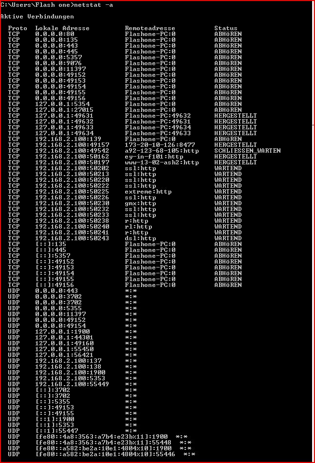

Nun habe ich auf vodafone gelesen wie man bei solch einem problem vorgehen soll und kan jetzt mit der anzeige auf dem bild nix gross anfangen
die eingabe wie auf dem bild netstat -a

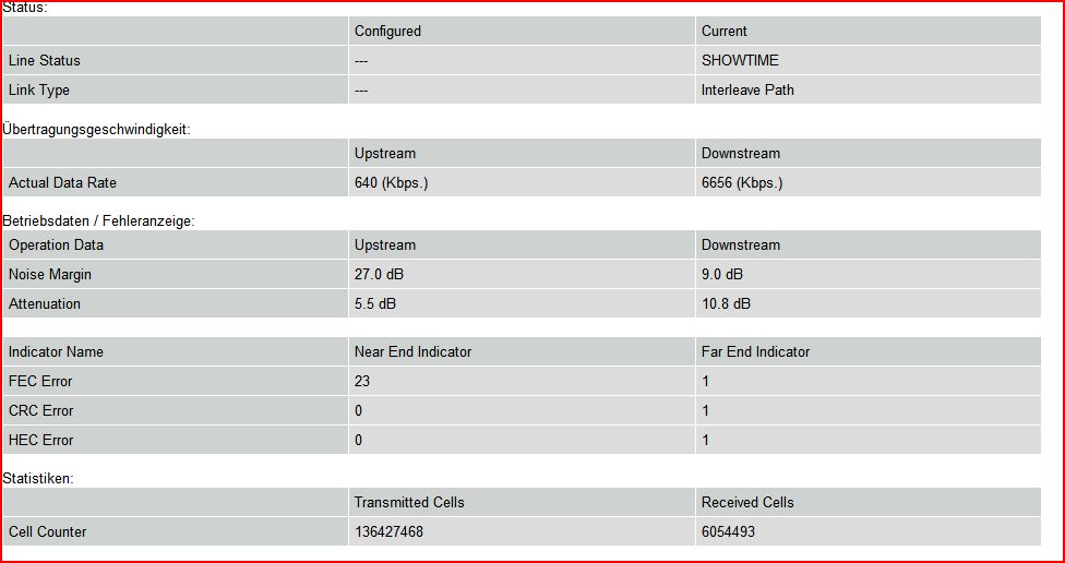

Telekom MagentaZuhause
Naja netstat (Network Statistics) ist ein Programm welches dir deine Verbindungen mit Port anzeigt!
Wie kommst du denn auf die 768 KByte?
Also was für Messungen?
Weis jetzt auch nich was du mit netstat anstellen willst... Wenn du meinst, dass deine Leitung vom Speed stark schwankt, bringt dir netstat nix...
Da musste mal schauen ob du ein Modem hast mit dem du z.B. sowas auslesen kannst:
Das ist vermutlich das Webinterface seines Routers...
Geh doch mal im Browser auf deine Easybox.
default-IP ist 192.168.2.1
Edit:
Dort müsste es unter Extras eine ADSL-Statusübersicht geben!
Das ist DMT... nen Diagnose Tool, was es für diverse Router gibt... Anhand des Frequenzbandes, SNR und DB Werten kannst du halt deine Leitungswerte sehen und z.B. schauen ob irgendwelche Störungen auf der Leitung sind oder ob du z.B. einfach auch nur ne zu hohe Dämpfung hast.... Billig Modems hauen sowas aber meist nicht raus

glaub das ist es
würde ein router tausch denn etwas bringen?
Hi,
ähm, die Werte passen doch für eine 6000er-Leitung super. 6000er Leitung heißt 6000 kBit/s Downstream. Auf dem Bild steht 6656 kb/s.

Warum Router tauschen, sieht doch okay aus?!
nur decken sich die werte nicht mit dem was ich im browser messe und ich merk ja uch das es langsam ist
Was misst du denn im Browser? Der Browser zeigt gewöhnlich in kByte/s an. Diese Zahl ist um den Faktor 8 kleiner als die angegebene Internetgeschwindigkeit, da diese in kBit/s angegeben wird. Du kommst wahrscheinlich nur mit Bits und Bytes durcheinander.
