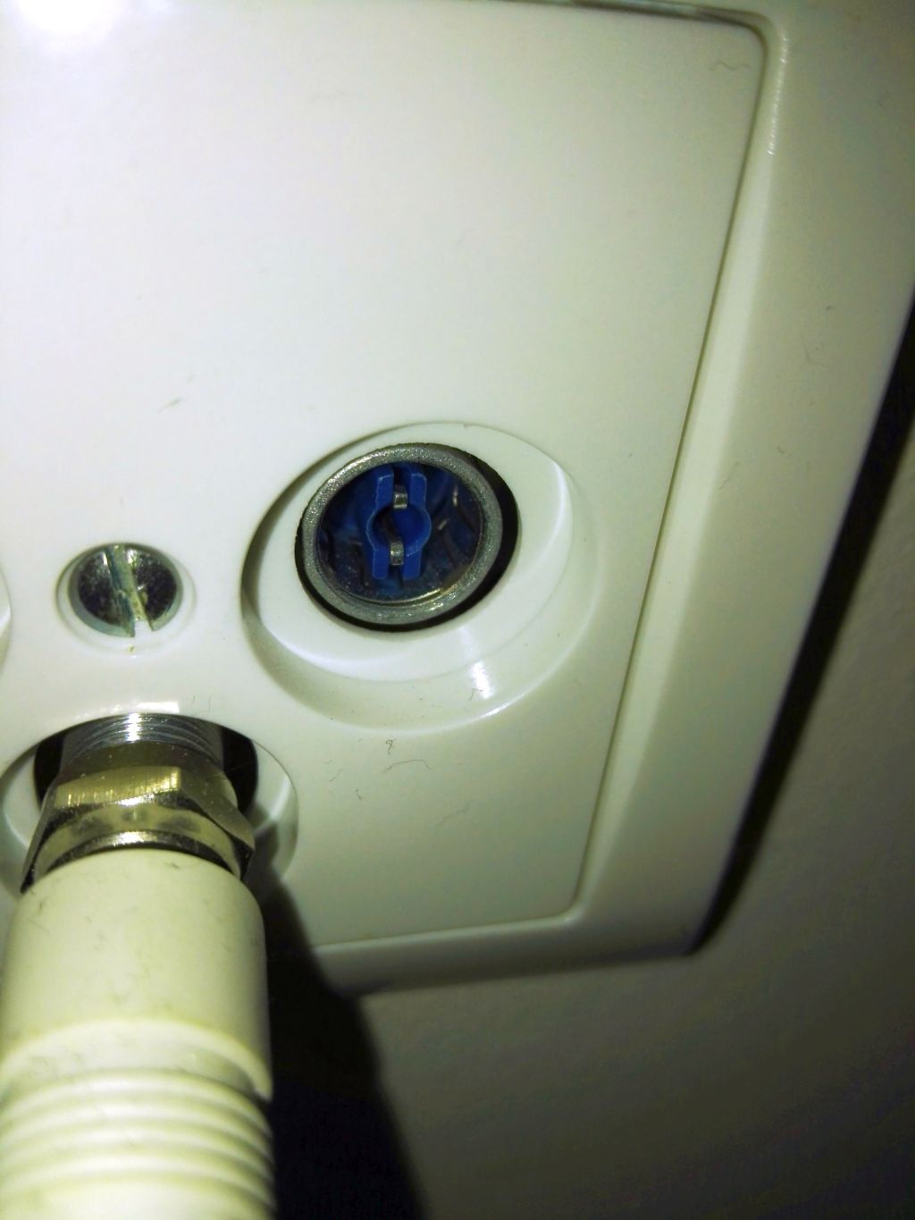

Was für ein Stecker ist das?
- Ersteller xeed
Gruselgeorg
Cadet 3rd Year
- März 2017
- 45
Das sieht aus wie ein TV Anschluss für Kabel/Antenne? Sieht nur stabilsiert aus,
weil die innere Halterung gerne mal abbrach.
/Als Eingang für den TV. Als Ausgang fürs Radio.

Danke
Radio ist doch nur 2-polig. Der hier hat aber offensichtlich 3 Pole
Bei wiki ist das der Linke
https://de.wikipedia.org/wiki/Koaxialstecker#/media/File:Wiclic_wall_socket_and_cable_plug.jpg

Ich weiß gar nicht, ob die Position der Anschlüsse irgendwie standardisiert sein muss, letztendlich ist es exakt die gleiche Leitung, ob TV oder Radio. Nur Stecker und Buchse sind jeweils vertauscht. Die auf dem Bild ist demnach einfach um 180° gedreht eingebaut (oder das Foto ist nur gedreht - man sieht's nicht).xeed schrieb:

Koxialbuchse mit Stift im der Mitte ist für Fernsehantenne. Koaxialbuche mit Loch ist für den Radioempfang.

ob was aus der Buchse kommt hängt ja in wesentlichen davon ab was am anderen ende des Koaxialkabels Angeschlossen ist, wenn z.B. wie auf den Foto zu sehen ein SAT Kabel an der SAT Buchse angeschlossen ist und man davon ausgeht das auch eine SAT Anlage installiert ist, ist meistens kein anderes Signal auf den TV/Radio Buchsen vorhanden. Nur wenn man z.B. übern Multischalter der SAT Anlage ein zusätzliches Signal wie DVB-T2 eingespeist wird, bekommt man auch ein Signal aus der TV Buchse.
