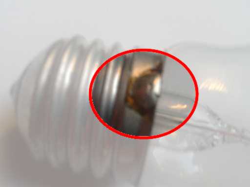

weiß jemand, was diese Stelle da an der (benutzten) Glühbirne ist? Ist die Birne da nur zusammengeschweißt, ist das Rost, oder ist die Birne da aufgeplatzt, ...?
Kann ich die Birne weiterhin benutzen oder wäre das zu gefährlich? Im Moment funktioniert sie noch?
