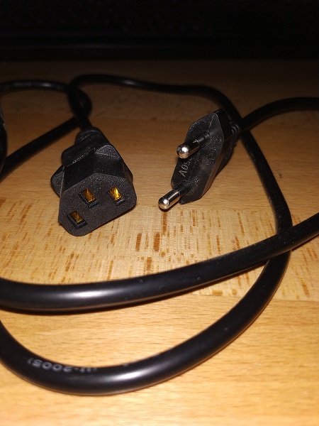

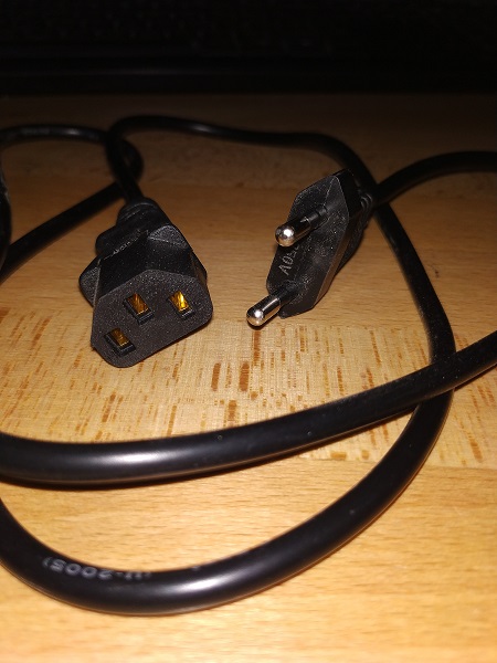

Hab dieses Kabel mal zu einem Gerät dazubekommen.
Eine Seite gaukelt ne Erdnung vor, die andere ist ein Euro-Stecker.
Frage: Ist sowas in Deutschland überhaupt legal vertreibbar? :D
Frage2: Gibt es irgendeinen logischen Grund für diese Art Kabel?! <edit> Außer, dass man so ein Gerät an ne Mehrfachsteckdose anschließen kann, wo nurnoch ein Euro-Stecker-Steckplatz frei ist ;) </edit>
Legal dürfte diese Variante definitiv nicht sein.
Zulässige Stromstärken:
  • Euro-Stecker: 2,5A
  • Gerätebuchse: 10A
Hier wurde auf Geräteseite eine C13 Kupplung (mit Schutzleiter) anstatt einer C17 Kupplung (ohne Schutzleiter) verbaut.
Mögliche Gefahren:
  • Anschluss an ein Gerät der Schutzklasse 1 (Schutzleiter erforderlich) und einer Unterbrechung des Schutzleiters wegen dem Euro-Stecker
  • Anschluss an ein Gerät mit einem Strombedarf größer 2,5A und damit einer Überlastung des Euro-Steckers
  • (sehr unwahrscheinlich) Der "Ingenieur" dieses Kabels hat nicht begriffen, dass ein Euro-Stecker keinen Verpolungsschutz besitzt und auf Seite der Gerätekupplung eine Brücke zwischen Neutralleiter und Schutzleiter eingebaut (ähnlich einer klassischen Nullung). Damit könnte man das Gehäuse des Gerätes unter Spannung setzen.
Kabel durchzwicken und entsorgen.
Reaktionen: Cardhu
