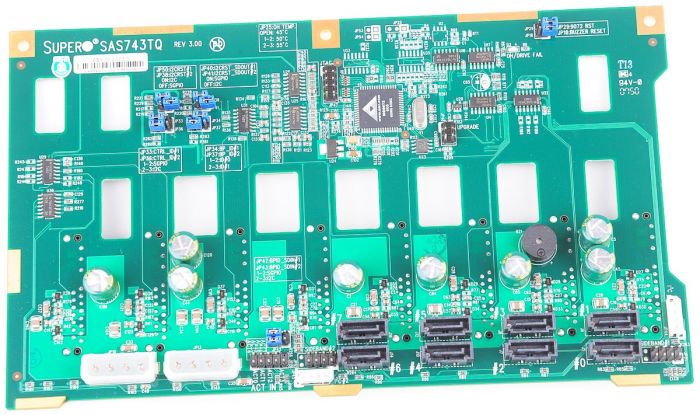

An diese SAS-Anschlüsse wird normal eine Hotswap-Backplane für Festplatten angesteckt und keine Festplatte!

anscheinend sind 8x SATA-Stecker günstiger als 2x SAS-Stecker
