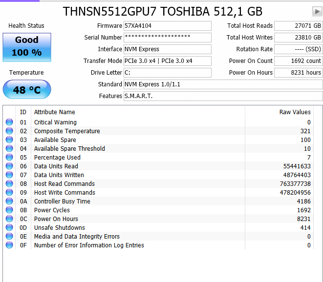

ich hab eine OCZ RD400 bzw. die Variante ohne OCZ Branding sondern Toshiba.
Seit einiger Zeit zeigt Windows beim booten an, dass die Festplatte Fehler hat und daher "C:" kontrolliert werden muss.
Dieser fängt dann an und hört einfach nach ein paar sekunden auf und zeigt dies beim nächsten Start wieder an.
Ich hab die SSD noch extra mit dem Tool von Toshiba und mit HD Tune Pro testen lassen ohne jegliche Fehler.
Grüße und schonmal Danke :D
Anbei die S.M.A.R.T. Werte:
Was mir auffällt sind die 414 unsafe Shutdowns... da scheint irgendwas im System faul zu sein das die Stromzufuhr zur SSD zu früh gekappt wird... könnte evtl. am Fastboot von Windows 10 in Verbindung mit irgend welchen Treibern liegen. Schalt mal den Fastboot/Schnellstart aus.

Das mit den Unsafe Shutdowns ist mir auch aufgefallen, aber ich schätze mal das liegt an den ganzen OCs.
Hab Ram und CPU Sweetspots versucht zu finden
Sonst habe ich eigentlich 0 Probleme, außer halt diese "Überprüfungen" am start.
414 ist in Hexadezimal, das sind 1044 in Dezimal... das ist verdammt viel, das sind ja immerhin 2/3 deiner gesamten Shutdowns.
Das gesagt, würde ich den Fehler in diesem Fall auch beim Dateisystem suchen.

Ich hab die werte bei Info als Dezimal anzeigen lassen?

Die Smart-Werte sehen bis auf die angesprochenen Shutdowns ok aus. Schau mal mit fsutil dirty query C:, ob da das entsprechende Bit gesetzt ist, also ob das Laufwerk als "fehlerhaft" gemeldet wird.
Die 414 sind schon dezimal, weil ohne führende Nullen (sollte man i.A. besser nicht umstellen).
