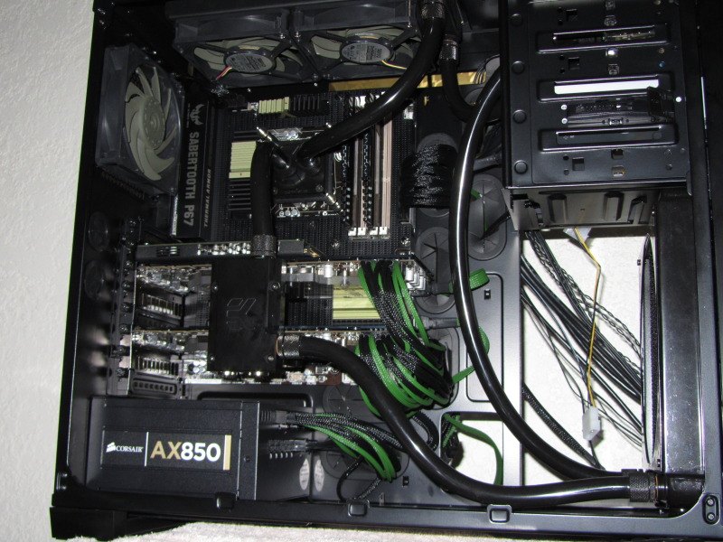

corsairimg_0780-jpg.252268
So oder so könnte es dann bei dir aussehen.
