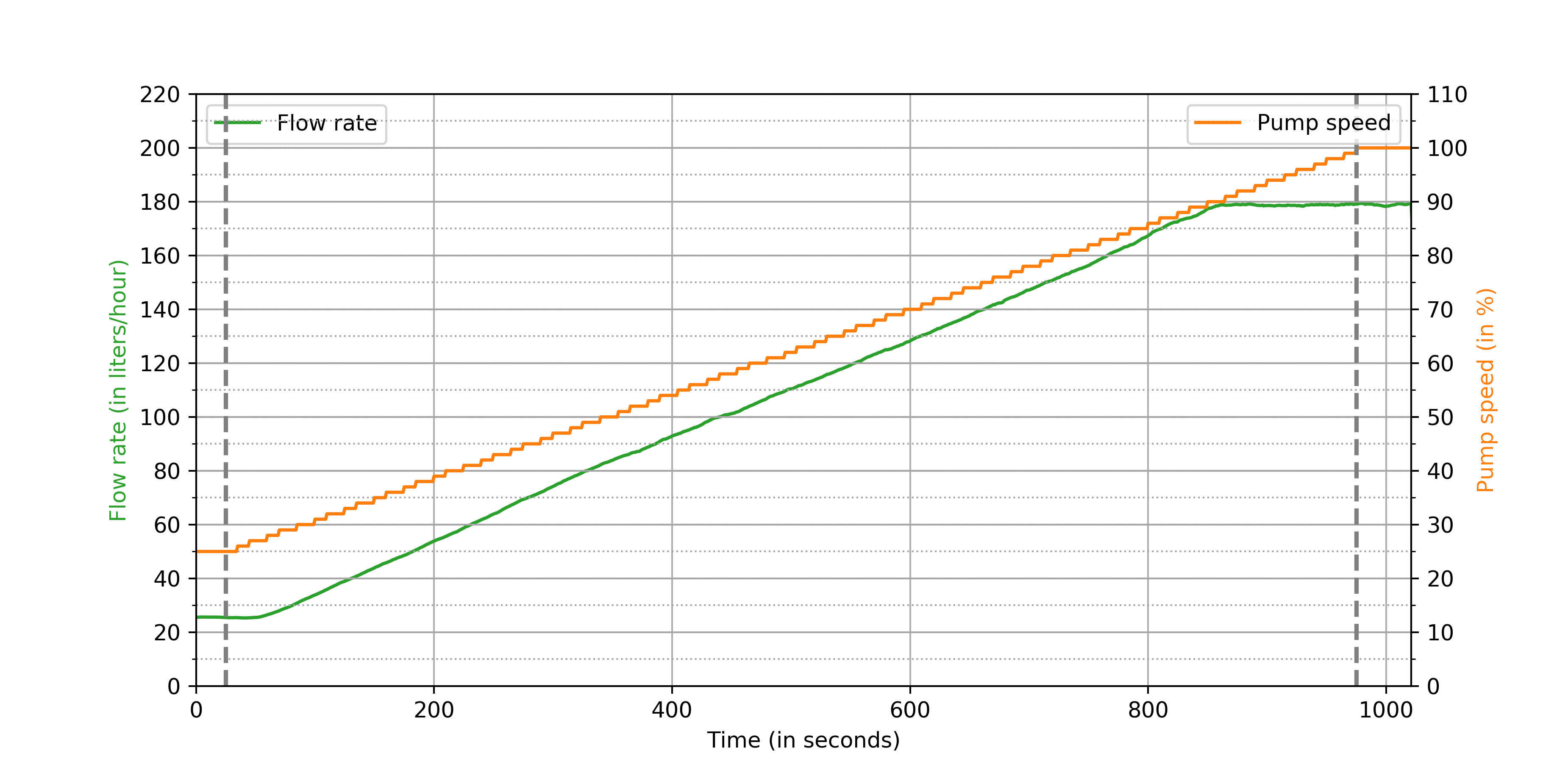

Darauf hin hab ich alles gereinigt und nen Durchflussmesser eingebaut, dieser fängt aber erst bei 50L/min an
Du könntest einen Aqua Computer high flow einbauen. Der zeigt auch bei weniger als 50 l/h noch was an.

Unter 40L/min hört der aber auch auf
Der zeigt auch deutlich unter 40 l/h noch plausible Werte an. Nur die Genauigkeit nimmt ab.
