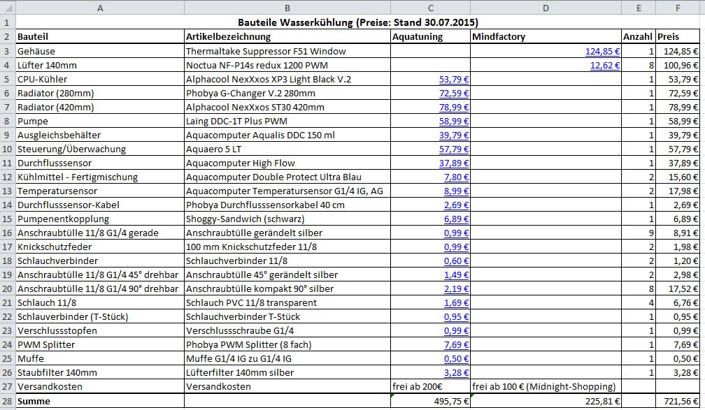

Hier hast du eine Übersicht der Teile, die ich für meine Wasserkühlung verwendet habe. Auf der Übersicht fehlt noch der GPU-Kühler.
Nicht alle Teile, die ich verbaut habe, sind übermäßig günstig, aber es sollte dir dennoch einen groben Überblick über notwendige Teile sowie Preise geben. Gerade bei Anschlüssen und Kleinkram wie Schlauch, Kühlflüssigkeit, Entkopplung für die Pumpe, Verbindungsstücke etc. kann nochmal eine ganz schöne Summe investiert werden.
(Bei meinem System ist übrigens eine Steuerung wie du sie dir vorstellst, also Lüfter+Pumpe regeln, dabei, inklusive Temperatursensoren)
Deine Teile sind so nicht kompatibel ;)
Zum Teil sind es G1/4" Bauteile, zum Teil aber auch G1/8". Die gängigste Größe ist G1/4", welche ich auch empfehlen würde. Bei G1/8" kommt es im Bereich jedes Anschlusses zusätzlich auch noch zu Verjüngungen, weil der Querschnitt kleiner als bei G1/4" ist.
Die DDC-1T+ kannst du nicht über PWM regeln, dafür musst du die PWM-Version nehmen. Geizhals unterscheidet die beiden aber nicht. Eine günstige Alternative dazu ist die Alphacool DDC310, die von vornherein mit niedrigerer Drehzahl läuft, so dass du sie ggf. garnicht mehr drosseln musst.
Dein Warenkorb berücksichtigt noch nicht die Versandkosten der verschiedenen Händler - bei so vielen Bauteilen ist es sinnvoll, das ganze auf 1-2 Händler einzugrenzen (Aquatuning z.B. verlangt ab 200€ keine Versandkosten mehr).
Je nach Gehäuse musst du noch mit den Radiatorgrößen aufpassen, dass auch alles ins Gehäuse passt. Welches Gehäuse solls denn werden?
