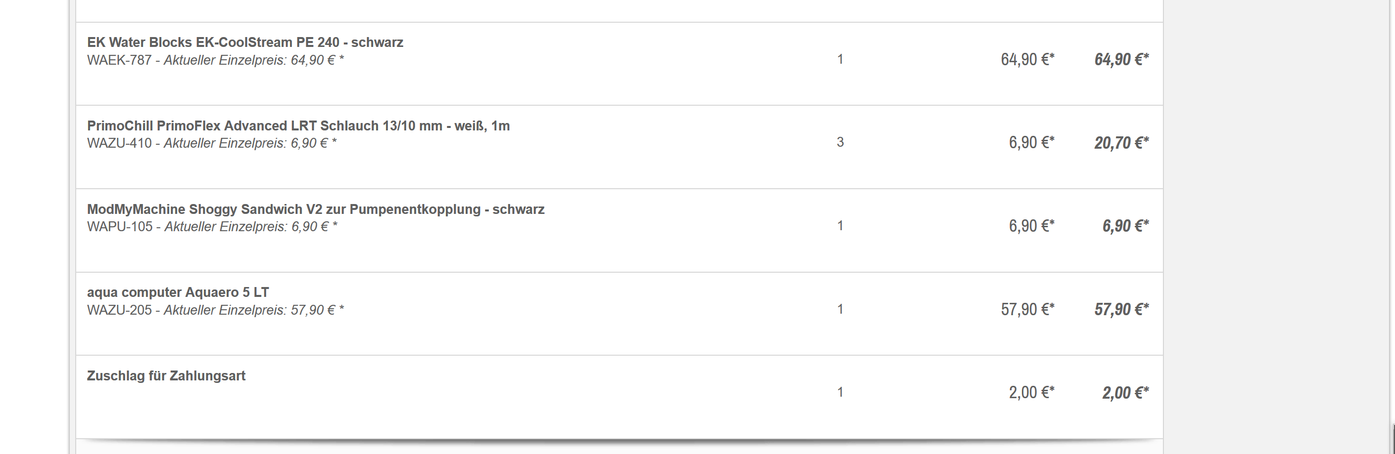

Sofern Einlass- und Auslassadapter für die Aquastream auf G1/4 enden, kannst du dort einfach Anschlüsse anschrauben - unabhängig vom Schlauchdurchmesser (die Anschlüsse müssen natürlich zur Schlauchgröße passen
Halte dich an den Tipp von PCTüftler: Mach dir eine Skizze der Verschlauchung, bei der du auch Winkelanschlüsse nutzen solltest (90°, 45°) - das erleichtert die Verschlauchung deutlich. Zur Sicherheit würde ich dann von jedem Anschluss 1-2 mehr als geplant bestellen, falls die Verschlauchung doch nicht ganz wie gewollt klappt.
P.S.: Denke auch an einen Wasserablass und ein Shoggy-Sandwich zur Pumpenentkopplung
Am besten postest du nochmals deinen gesamten Warenkorb vor der Bestellung, sonst weiß hier keiner mehr außer dir, was du letztendlich vorhast zu kaufen.

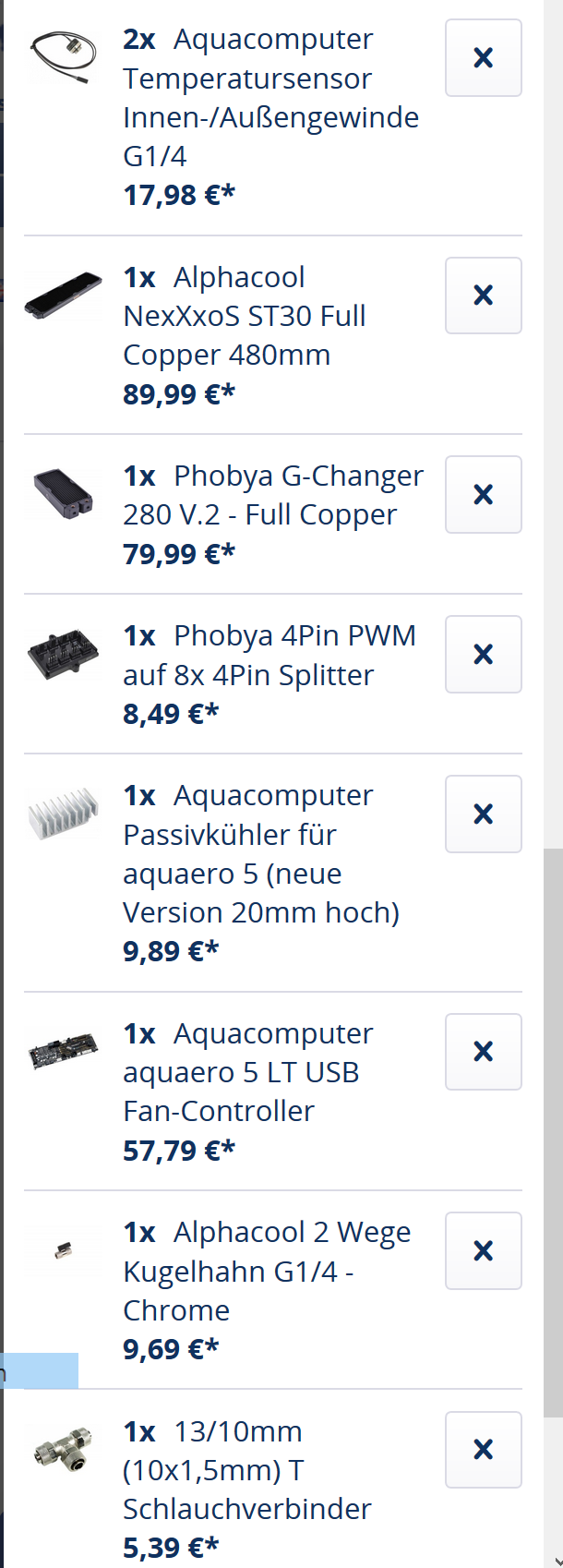

Ein paar Dinge fehlen noch:
Wassertemperatursensor
T Stück und Kugelhahn zum Ablassen
eventuell Durchflussmesser (Kabel nicht vergessen)
Außerdem würde ich einen Lüfter HUB zum Steuern der Lüfter nutzen, so sparst du dir das Aquaero. Dann kannst du die Lüfter über die Aquastream mittels Aquasuite regeln. zB.:
http://www.aquatuning.de/luftkuehlung/luefterzubehoer/17466/phobya-4pin-pwm-auf-8x-4pin-splitter
Wenn du das Aquaero nutzen willst solltest du den Kühlkörper dazu nehmen:
http://www.aquatuning.de/luftkuehlu...kuehler-fuer-aquaero-5-neue-version-20mm-hoch
Beim 280er Radi würde ich zum Phobya G-Changer greifen:
http://www.aquatuning.de/wasserkueh...tiv/9269/phobya-g-changer-280-v.2-full-copper

wassertemperatursensoren hab ich 2 bestellt bzw noch nachbestellt da diese doch recht teuer sindPCTüftler schrieb:Ein paar Dinge fehlen noch:
könntest du mir einen durchflusssensor mit kabel verlinken?
Lüfter "hub" ist soweit ich weiss hinten im Gehäuse da sind zumindest gerade meine lüfter angeschlossen

Der Phobya-Splitter funktioniert nur für PWM-Lüfteranschlüsse! Die Aquastream Ultra hat aber einen spannungsgeregelten 3Pin-Lüfteranschluss - also nicht kompatibel. Es würde mit der neuen Ultimate funktionieren, für die müsste aber das Reglerpaket separat freigeschalten werden, um vollständige Steuerfunktionen zu erhalten. Da würde ich lieber zur Standard-Aquastream sowie dem aquaero 5 LT greifen. Wenn man den PWM-Ausgang mit Splitter nutzt, ist auch kein Kühlkörper notwendig, weil der Ausgang ja nicht belastet wird.
Die Zusammenstellung würde generell noch günstiger funktionieren - z.B. indem man auf die Nano-Beschichtung des Aqualis verzichtet oder auf Bauteile anderer Hersteller setzt. Das muss der TE aber selbst entscheiden.
Die NF-A15 sind nicht für die Montage auf Radiatoren geeignet, dazu benötigst du Lüfter mit quadratischem Rahmen - die NF-A14 passen. Zusammen mit dem von PCTüftler verlinkten PWM-Splitter und dem PWM-Ausgang des aquaero kannst du so alle Lüfter zusammen regeln - die PWM-Version der Lüfter natürlich vorausgesetzt. Günstigere Lüfter wären z.B. die NF-P14s Redux von Noctua, die auch in meinem System verbaut sind. Ich finde die Lüfter sehr gut - sie kommen aber mit weniger Zubehör im Lieferumfang und generieren etwas weniger Luftdruck als NF-A14.
Die Anzahl an Anschlüssen kommt mir etwas klein vor: Du brauchst für jedes Bauteil im Kreislauf 2 Stück - das macht bei 2 Kühlern, 3 Radiatoren, AGB und Pumpe bereits 14 Stück - in deinem Warenkorb sind aber nur 13.

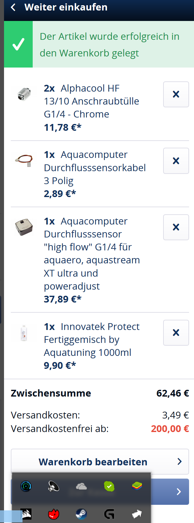

TE - Temperatursensoren sind doch nicht so teuer:
http://www.aquatuning.de/wasserkueh...er-temperatursensor-innen-/aussengewinde-g1/4
Das wäre der Durchflussmesser inkl. Kabel:
http://www.aquatuning.de/wasserkueh...r-aquaero-aquastream-xt-ultra-und-poweradjust
http://www.aquatuning.de/wasserkueh...63/aquacomputer-durchflusssensorkabel-3-polig
Deine Lösung mit Aquaero und Splitter ist da eine wirklich gute Lösung und da das Gehäuse ja schon einen Splitter verbaut hat spart man sich diesen auch.
So kann man sich auch den Kühlkörper für das Aquaero sparen, da keine wirkliche Last anliegt.

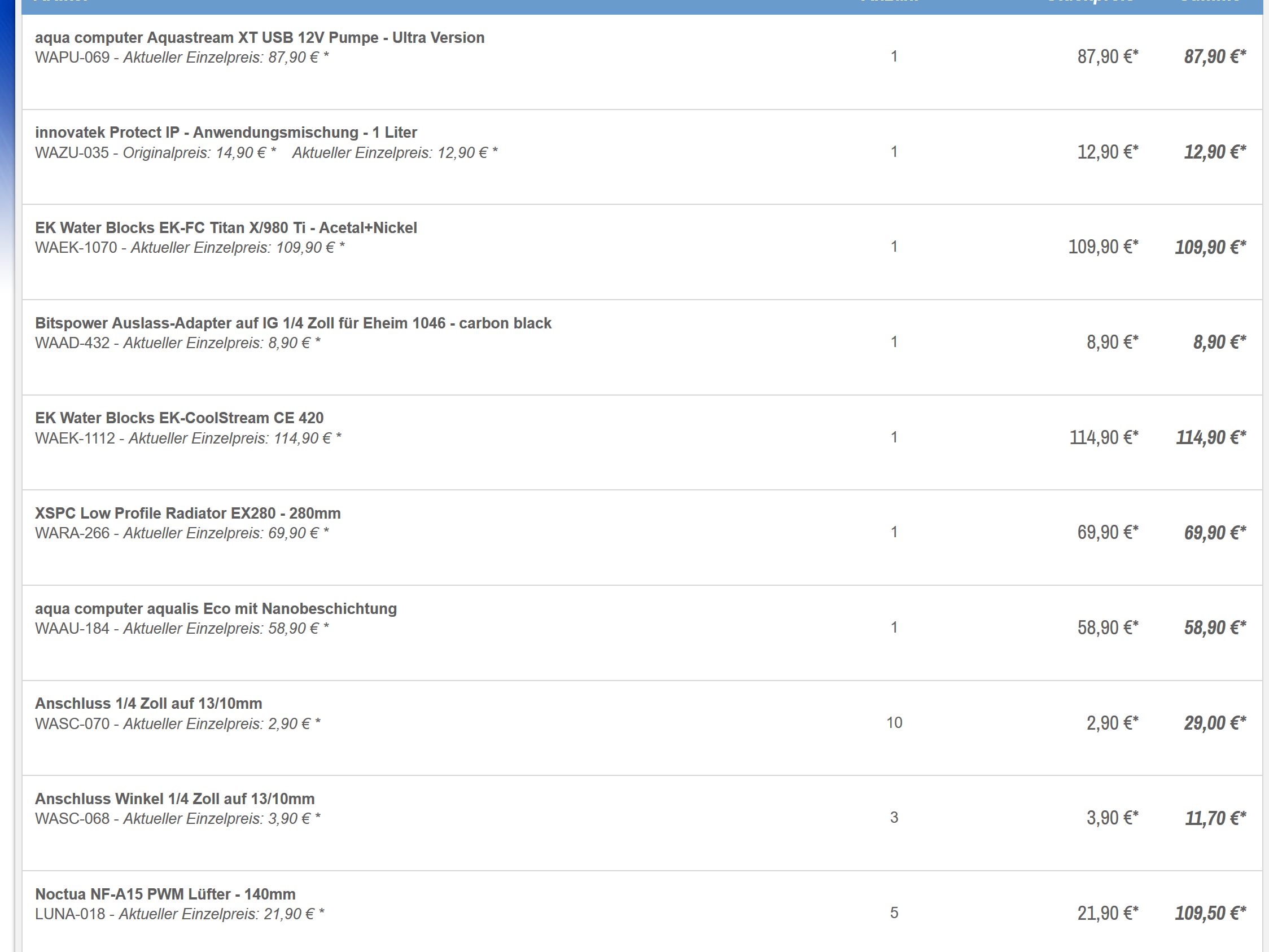

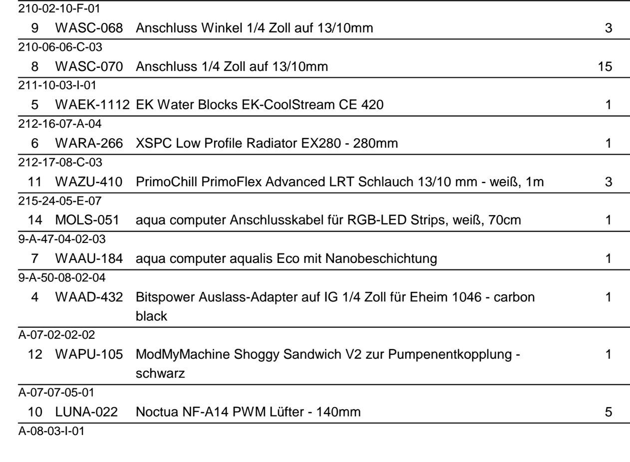

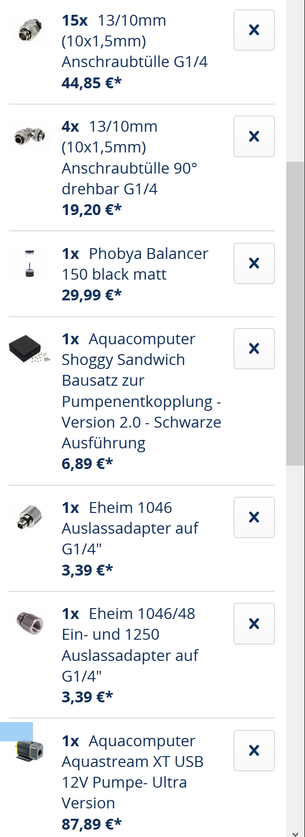

So ich hoffe ich habe nun alles beachtet... Schläuche hab ich leider noch nicht da Aquatuning nicht die weissen Primo Chill Schläuche anbietet und ich derzeit noch nicht weiss welche farbe zu einem schwarz weissen gehäuse passt mit weißen LED's.
Hoffe dieser Aufbau ist nun Verständlicher und vollständiger...

Bei den 13/10 Tüllen gibt es ein Budle mit 10 Stück und beim Ein- Auslassadapter gibt es ebenfalls ein Bundle, sollte jeweils unter dem Produktbild angezeigt werden.
Ob nun alles vollständig ist kann ich immer noch nicht sagen, da etwas schwer mit 3 Screenshots. Klick wenn du im Warenkorb bist oben auf "Warenkorb speichern" und stell den Link hier rein.

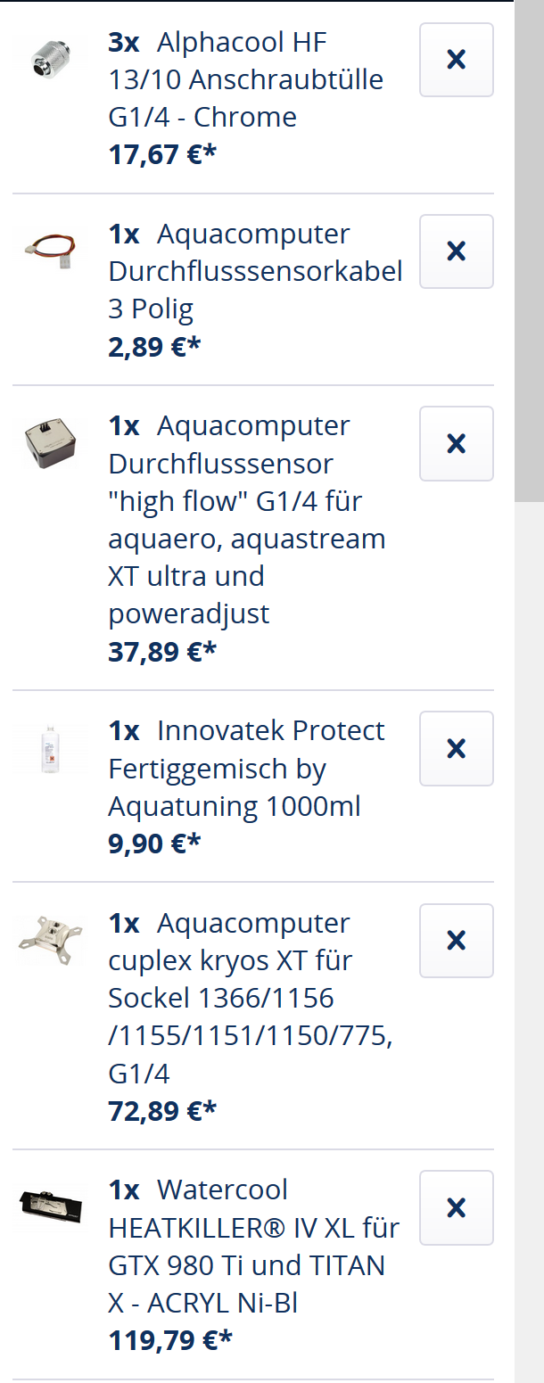

Wasserkühlung - Setup
Hier mein Warenkorb
Hier mein Warenkorb

Bleib beim 420er Radi, ist von der Fläche her größer als der 480er und du brauchst nur 3 140er Lüfter anstatt 4 120er.
Wie schon erwähnt gibt es ein Budle bei den geraden 13/10er Tüllen und beim Aquastream Ein- Auslassadapter.
Flüssigkeit würde ich etwas mehr empfehlen, da würde sich folgendes anbieten:
http://www.aquatuning.de/wasserkueh...t-fertiggemisch-kanister-by-aquatuning-5000ml
