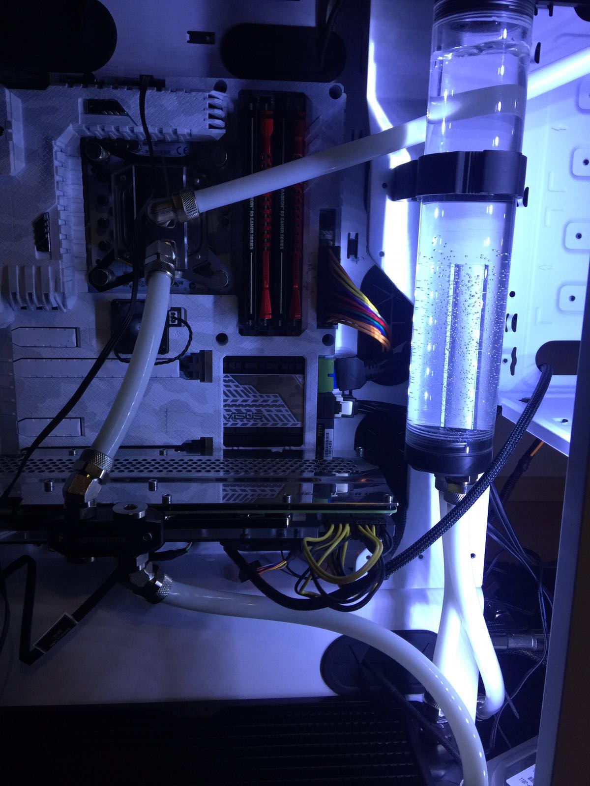

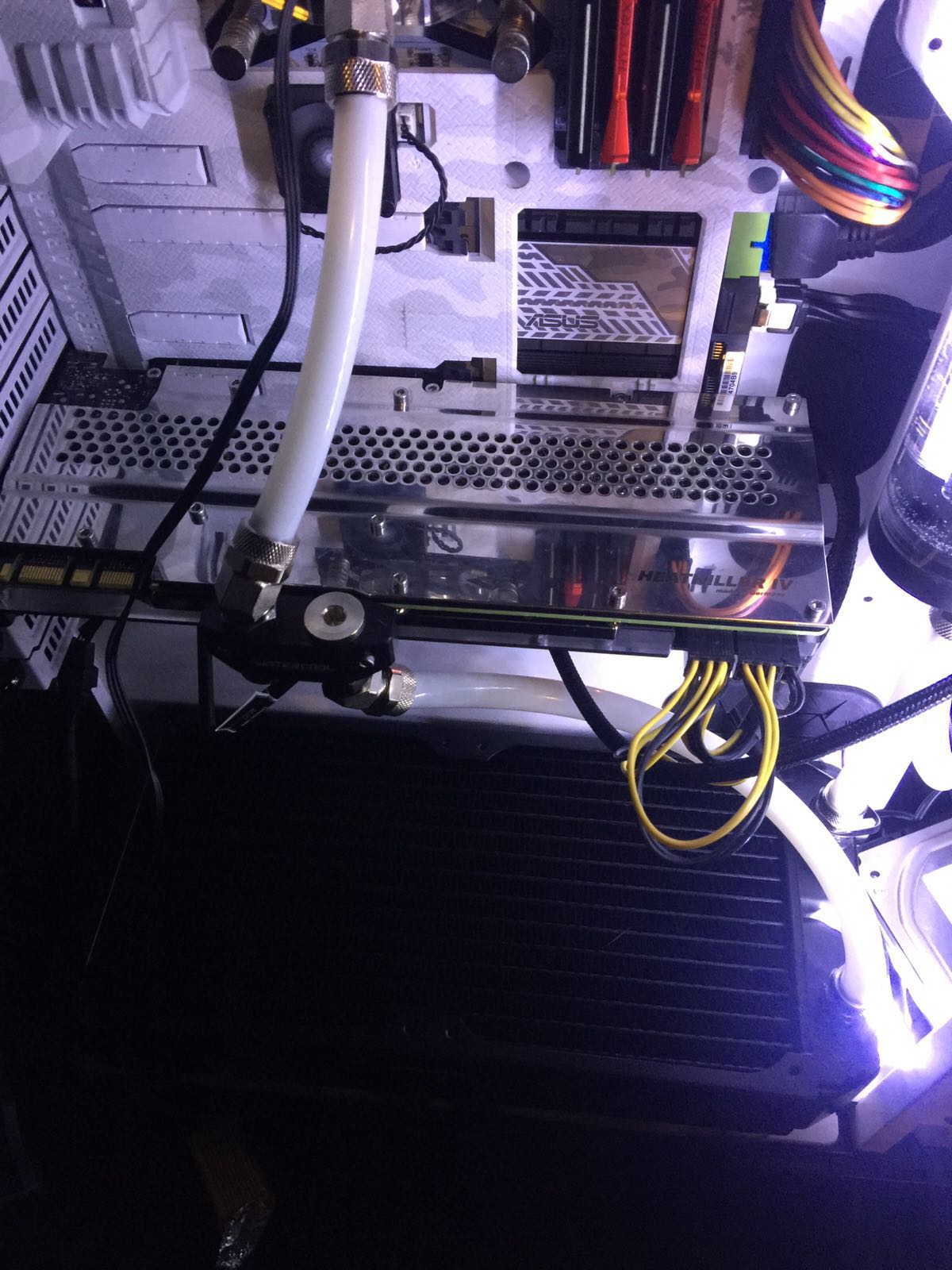

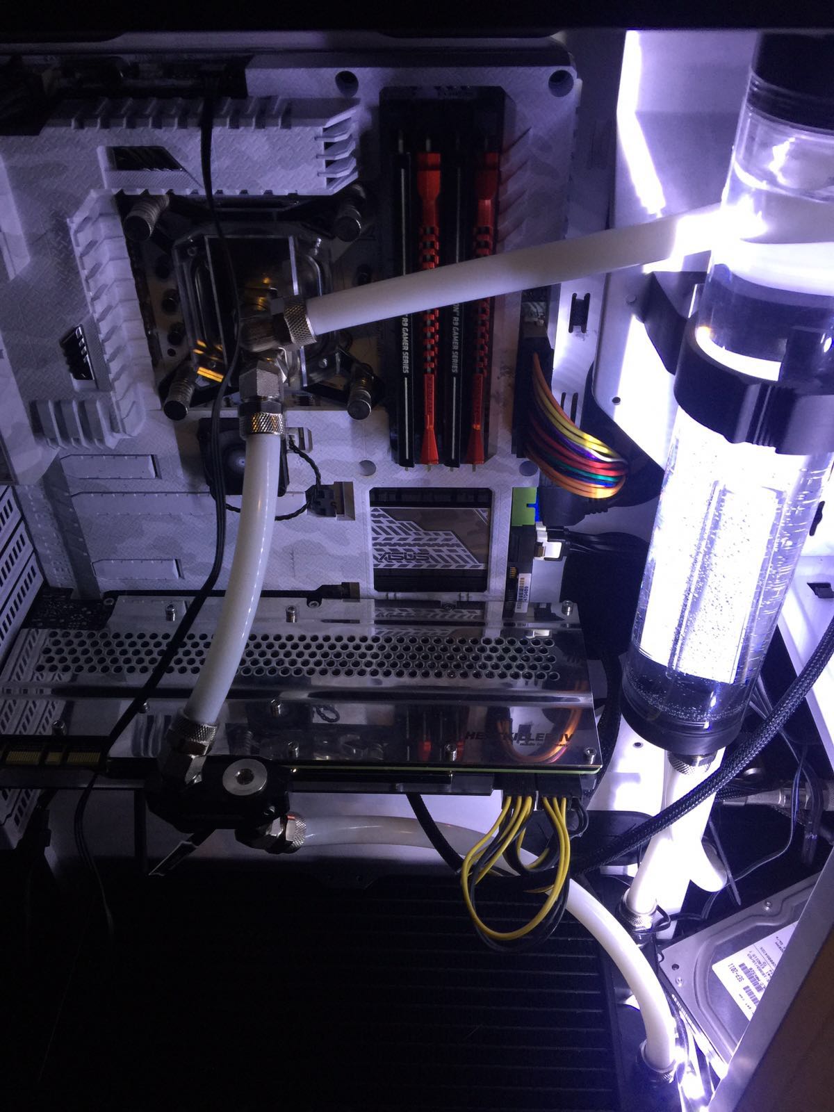

Heyho,
hab immoment echt viel zu tun weswegen ich mich extremst verspäte mit bildern, es kommen demnächst noch schönere bilder und vorallem detaillierter aber hier ein erster eindruck:
Kann dir jetzt schon gleich erklären warum du so hohe temp am CPU hast. Du hast GPU und CPU direkt in reihe geschaltet. Heist kaltes wasser an GPU diese erhitzt es und transportiert das Warme wasser direkt auf die CPU Warmes wasser ist schwieriger noch wärmer zu bekommen. Deswegen Temp CPU höher. Zwischen CPU und GPU muss definitv meiner meinung nach ein Radi rein! Habe exakt das gleiche Gehäuse und ich rate dir zu zwei 480er unten einen und oben einen. Und dann verbindest du AGB - pumpe - radi unten - gpu - radi oben - cpu - agb
hey,
naja dann müsste ja gpu wärmer sein da ich agb-pumpe-radi-cpu-graka-radi-agb hab
Ich weis willst du nicht hören weil du einiges am System gearbeitet hast und vermutlich froh bist das alles läuft. Aber so kann das nicht auf dauer bleiben mit GPU und CPU in reihe. Zumindest nicht wenn du die CPU Temp runter haben willst
Sicher das deine pumpe nicht rückwärts pumpt ?
Gamescom
