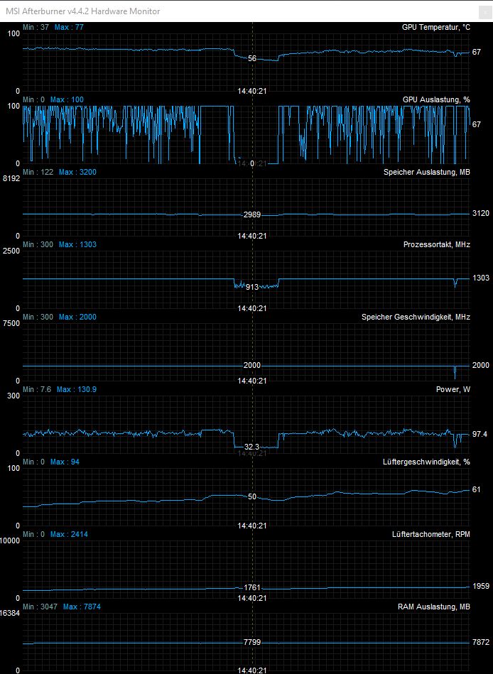

hab das ganze mit Afterburner ausgelesen. Ich finde das schon sehr laut. @wahli womit steuerst du dein Karte denn ?

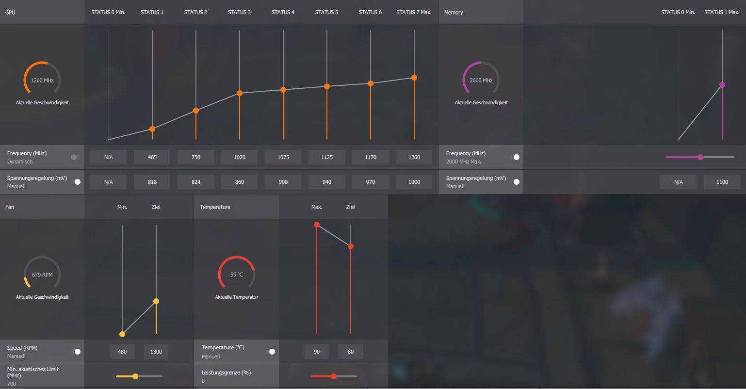

Mit "WattMan". Dort habe ich die Spannungen etwas gesenkt, Lüftergeschwindigkeit auf max 1300 gesetzt und beim Temperaturlimit die Obergrenze auf 80 Grad eingestellt.

In deiner Grafik sieht man schön, dass der Chip sehr kühl ist. Da ist noch Potential vorhanden.

Ich bin in der Arbeit, d. h. ich kann dir den Screeshot frühestens heute Abend einstellen.
Bitte sehr:
Bzw. mein gespeichertes Profil (für RX 470!!!):
