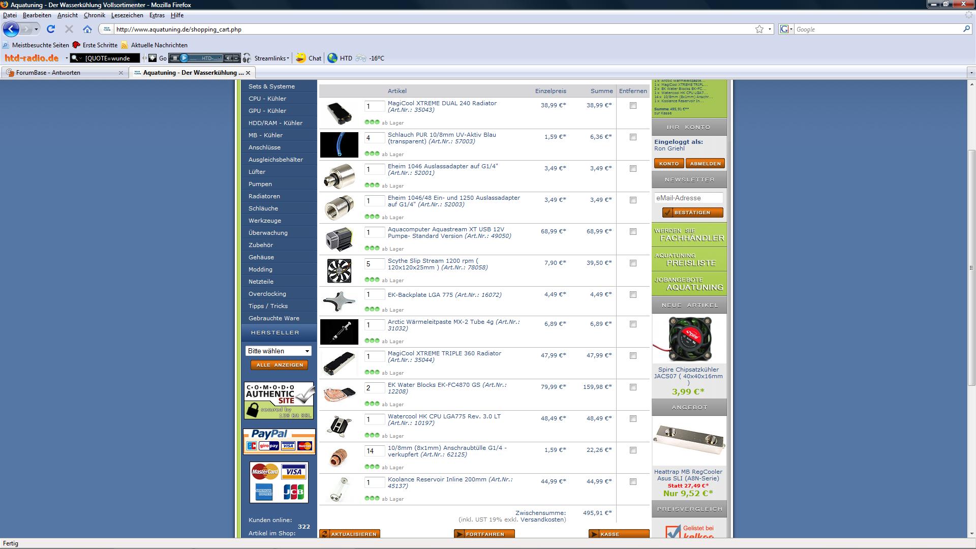

Hi Danke für eure hilfe,
Ich habe ein A+ Mononlize da solten die agb´s an die seite und der rest rein in case.
Könnte man auch kühlmittel von autos nehmen weil da auch korrosionsschutz drin ist das weiss ich da ich in einer werkstatt arbeite.
im anhang mal eiune komplett zusammen stellung, bitte schaut euch die mal an und sagt mir ob ich was vergessen hab zwecks anschlüsse oder schlauch größe.
ich danke euch schon mal
Sehr gut mitgedacht! Ja, kannst du. Hier wird oft von BASF G48 empfohlen. Steht auch alles in der FAQ.
Ansonsten passt alles. Vielleicht solltest du aber auch ein paar Winkel nehmen. Hast du absichtlich die Kupfertüllen gewählt oder einfach nur so?
Ich habe absichtlich kupfer gewähl des aussehens wegen.
ja winkel werd ich nehmen da ich aber noch nicht gemau weis wie ich es auf bau hab ich es erstmal so gemacht.
