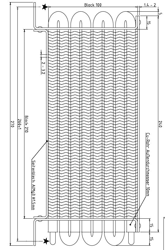

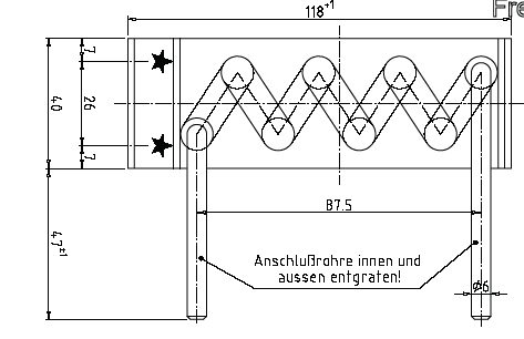

Hab jetzt bei mir in der Firma einen Raddi gefunden, der für meinen Barebone (Q-pack) vielleicht perfekt passen würde, und das zu einem Schnäppchenpreis:D
Er hat die Abmessung (lxbxh, 270x118x40mm), und hat 6mm Durchmesser bei den Anschlüssen (also 8/6mm Schlauch sollte passen). Möchte 3 von den Dingern auf mein Gehäuse oben montieren (außen) und in Serie schalten.
Denkt ihr die Dinger reichen für die Passivkühlung (zumindest im Idle-Betrieb) für einen E6300 und eine 7900GS??
Habe ein Zeichnung angehängt.
Das wird mit zimlicher sicherheit kein erfolg.
Das Haupt problem ist das der Barebone im innern so warm ist das er sich gar nicht abkühlt. Und da die Leitungen so kurz sind verliert der Kreislauf kaum an Wärme. In meinem letzten Midi Tower blieb die Temperatur so bei 75°C.
Klar das die Leitung zw. Raddi und CPU/GPU bzw. Pumpe kurz sind, aber die Leitungen durch den Raddi sind 8x27cm, und das durch 3 Raddis durch macht dann 648cm Kupferleitung mit 10mm Durchmesser, das sollte doch Wärme abgeben?!? Werde sowieso oben drauf zwei 120mm Lüfter geben, aber ein Passivbetrieb unter Windows (Idle) sollte doch möglich sein?
