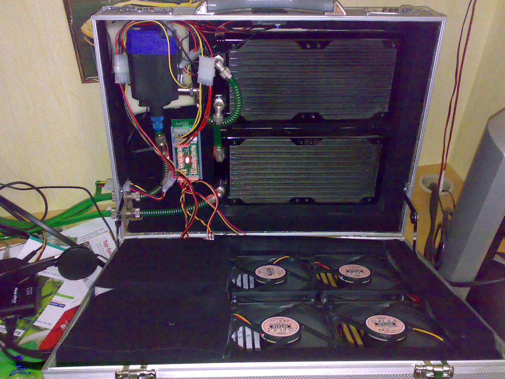

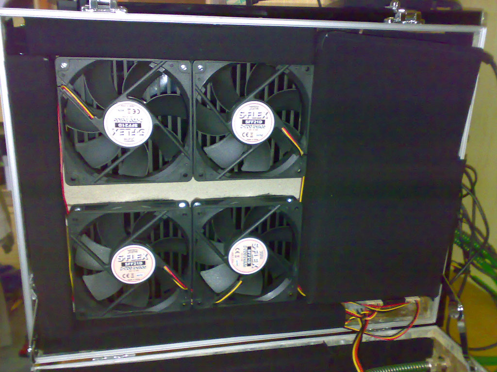

So die Lüfter sind heute angekommen.
Jetzt sind 4*Scythe S-Flex 800rpm verbaut. Hab alle mit kleinen gummi zwischenstücken entkoppelt (von aussen dennoch nicht sichtbar).
Schaumstoff zum dämmen kam rein, diesen hab ich mit schwarzer Folie beklebt. Der Schaumstoff ist meist direkt verklebt an wenigen Stellen auch nur gesteckt.
So jetzt ist alles silent. Die Kühlung sehr gut allerdings folgen da noch genaue Messungen.

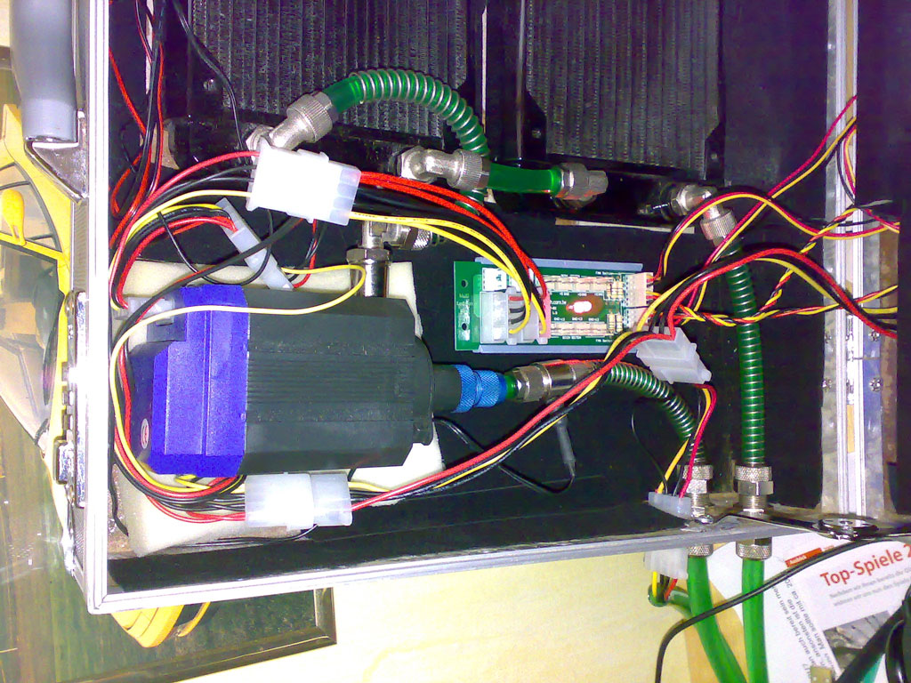

So noch zwei Bilder. Hier die eingebaute Platine nachdem die Lüfter bei der Lüftersteuerung unangenehm pfeifen wird halt nun über die Platine geregelt.
Der gesamte Koffer (übrigens wurden die Bilder im laufenden Zustand gemacht also das Teil ist mal nicht empfindlich)
