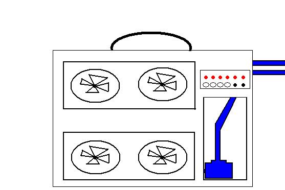

Ich hatte sowieso vor auf ne Wasserkühlung umzusteigen und sowas is natürlich genial. Von mir auch großes Lob!
Ich hab mich praktischer weise für den selben koffer entschieden, da alles gut reinpasst und der koffer nicht zuviel kostet. Allerdings werde ich versuchen ein oder 2 Kaltlichter und eine Plexiglasscheibe unterzubringen. Konzertzeichnungen Folgen noch.
So endlich fertig^^ das Gebilde über dem Fenster soll eine Zalman ZM-MFC1 Lüfter-Controller sein. Hab mich dafür entschieden da ich 1. Keinen 100%tigen nachbau machen will und 2. ich 2 der 4 Lüfter bei bedarf auch ganz abschalten wollte. Muss nur noch schaun wie ich das elegant einbauen kann
So Hier der Ebay link zum koffer http://cgi.ebay.de/ws/eBayISAPI.dll?ViewItem&rd=1&item=230275364515&ssPageName=STRK:MERFB:IID
UPDATE: Hab für die Steuerung noch einen alten test von CB gefunden. Für alle die es interessiert
Und danke burnout150!!

@jan4321: Das mit der 5,25" Lüftersteuerung wird mehr als eng und bei mir hat das nicht so richtig gepasst deswegen die 3,5". um die berühmten Millimeter
@Trigus: Ist ja fertig.
AW: [Projekt] Wasserkühlung im Koffer
Also das hab ich mir auch schon überlegt, und mir gedacht, das ich die eh nicht so schöne Plastikabdeckung abschraube und nur die knöpfe durch den koffer stecke. Ist nur ein wenig arbeit 20 Löcher genau ab zumessen und bohren. Für die Beschriftung hab ich auch schon eine Idee. Ein Freund von meiner Schwester ist Juwelier und könnte die mir schön ins alu gravieren.

So hier mal meine Zusammenstellung: Dazu ist gesagt das ich mich fast vollständig an die CB FAQ gehalten haben
CPU-Kühler : EK Water Blocks EK-Supreme Acetal universal
GPU-Kühler: Aquacomputer aquagratiX für HD 4870 (RV770)
Pumpe: innovatek HPPS i - HighPower 12V Pumpe (die ist etwas leistungsstärker als die HPPS+ ( +=2.05m i=3,10m) Lohnt sich der aufpreis von 20€ oder soll ich lieber die + nehmen?
AGB: Thermaltake Water Tank - CL-W0009 - Ocean blue
Anschlusskit: Anschlusskit Verschraubung 10/8mm G1/4" gemischt (6x 10/8mm (8x1mm) Anschraubtülle G1/4" / 4x 10/8mm (8x1mm) Anschraubtülle G1/4" 90° drehbar / 2x 10/8mm (8x1mm) L Schlauchverbinder)
Schlauch:4X PUR-Schlauch 10/8mm UV rot - 1m
Radiator: 2X Black ICE Radiator GT Stealth 240 - black - XFlow
Lüfter: 4X Revoltec Lüfter - Dark Red - mit 4 roten LEDs (22,5 db bei 1200 U/min werde sie aber auf ca. 800 runter drosseln also schätze ich dann ca 15 db oder weniger
Entkopplungen sind die selben wie bei burnout150
Lob/ Kritik Erwünscht
entweder du nimmst die HPPS+ oder die Aquastream XT die HPPSi lohnt nicht.
selbst der AGB von TT ist schrott (kenne ihn)
der normale GT radi nicht der x-flow
wenn du sie runterdrehst nimm einen anderen Radi (meine sind auch nicht optimal), zb. swiftech
Was ist den genau so schlimm am Thermaltake Water Tank - CL-W0009 - Ocean blue?
Und dann werde ich Swiftech MCR220 240mm Radiator nehmen. Der is zwar nochmal 5€ Teurer, aber bei einer Wasserkühlung darf man ja sowieso net drüber nachdenken:D
Update ah ok dan schau ich mal weiter. Warscheinlich nehme ich dann den innovatek oder den CC CCR-06 Aluminium glatt dunkelblau - 1/8". Aber wohle eher den innovatek. den Thermaltake Water Tank - CL-W0009 - Ocean blue kann man wohl eher als Teures Spielzeug für casemoder bezeichnen
