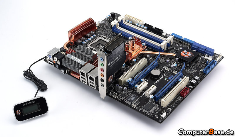

Ich habe ein Asus Maximus Formula Special Edition.

Hier ist mein Bord.
Vieleicht hilft das euch weiter

sieht so aus als wären die Anschlüsse Fest drauf.
dann brauchst du 10 Anschlüsse (2 CPU + 2 GPU + 2 Radi + 2 Pumpe +2 AGB)
ob du gewinkelte oder 90° nimmst hängt von der Größe des Schlauchs und der Positionierung der Komponenten ab.
BTw nicht die Pumpen Adapter vergessen.
