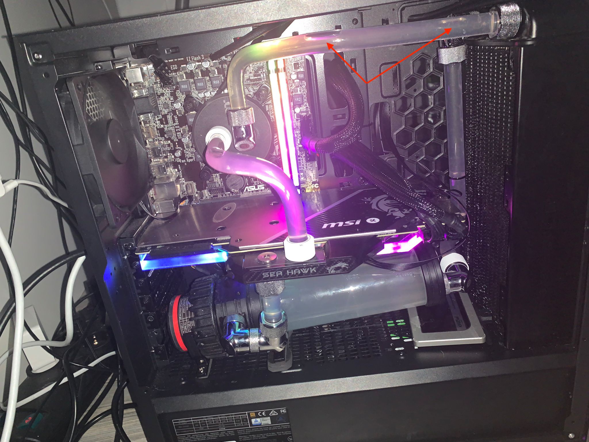

ich mache mir seit 2 Tagen sorgen um meinen PC. Eins meiner Rohre meiner Wasserkühlung ist geplatzt und es ist Wasser in den PC getreten, habe ihn allerdings rechtzeitig ausgeschaltet und es gut getrocknet bekommen. Der PC läuft auch wie bevor etc. das einzige was mich stutzig macht ist das meine GPU gerne eine Themperatur von 85° erreicht und meine CPU Kerne gerne bei 70°+ liegen. Jetzt ist mir nur nicht klar ob es davor auch schon so war, ich habe zuvor nicht wirklich drauf geachtet. Jetzt stellt sich mir natürlich die Frage ob es durch den Rohrbruch oder durch etwas anderes kommt. Und ja, ich weiß das der AI normalerweise an der obersten Stelle im PC verbaut ist, daher bitte ich darum diese Hinweise zu unterlassen da es seit einem Jahr damit ohne Probleme mit 40-45° lief. Sprich es funktioniert erstklassig seit einem Jahr, nur würde ich gerne Möglichkeiten hören wieso es zu so hohen Temperaturen seit neustem kommt, und ob es nahliegend ist, dass es etwas mit dem Wasser welches Ausgetreten ist zu tun hat. Danke für jede Hilfreiche Antwort.

Evtl hat das System Luft gezogen, die jetzt an den Kühlkörpern sitzt und dadurch es zu einer schlechteren Ableitung kommt.

@avision
Schau doch bitte mal selber auf deinen Scrennshot in #1.
Die Luftblasen sind doch eigentlich nicht zu übersehen.
Wenn meine Brille keinen weg hat,seh ich drei Luftblasen.
Nachtrag: Wenn dann eine Luftblase noch in der Pumpe hängt!!!!
Reaktionen: Wolfpac und Cool Master
Du hast 100% Luft im System sieht man schon am oberen Rohr:
Pumpe auf 100% stellen und das gesamte Gehäuse bewegen das sich die Luft lösen kann.
Sieht so aus als ob der Rechner Luft ziehen würde egro es ist nicht 100% dicht. ggf. sitzt ein Rohr nicht zu 100%.

Erstmal Danke für die schnellen Antworten, das mit der Luft im System ist mir auch schon aufgefallen, bzw. die der Gedanke das die Pumpe mit luft gefüllt sein könnte. Jetzt habe ich bereits gestern Mittag 12h Achterbahn fahren mit meinem PC gespielt und auch einiges an Luft entfernt bekommen. Aber der Gedanke das eins der der Rohre/Verbindungsstücke Luft durchlässt ist auch nicht schlecht, daher werde ich mal versuchen die Rohre zu überprüfen wie fest diese Sitzen.
