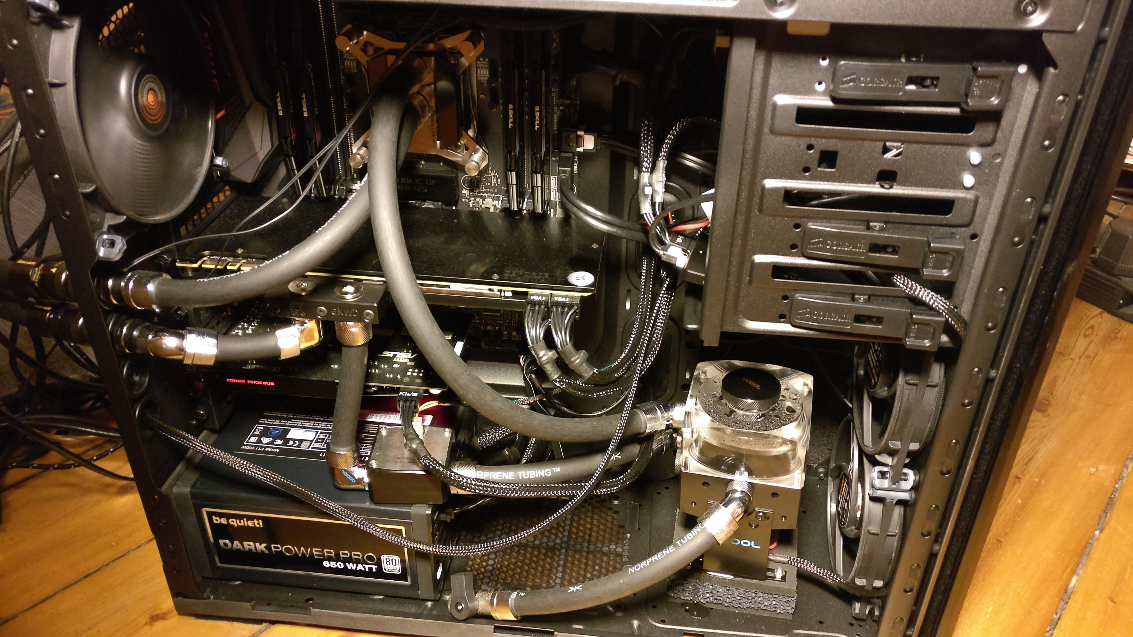

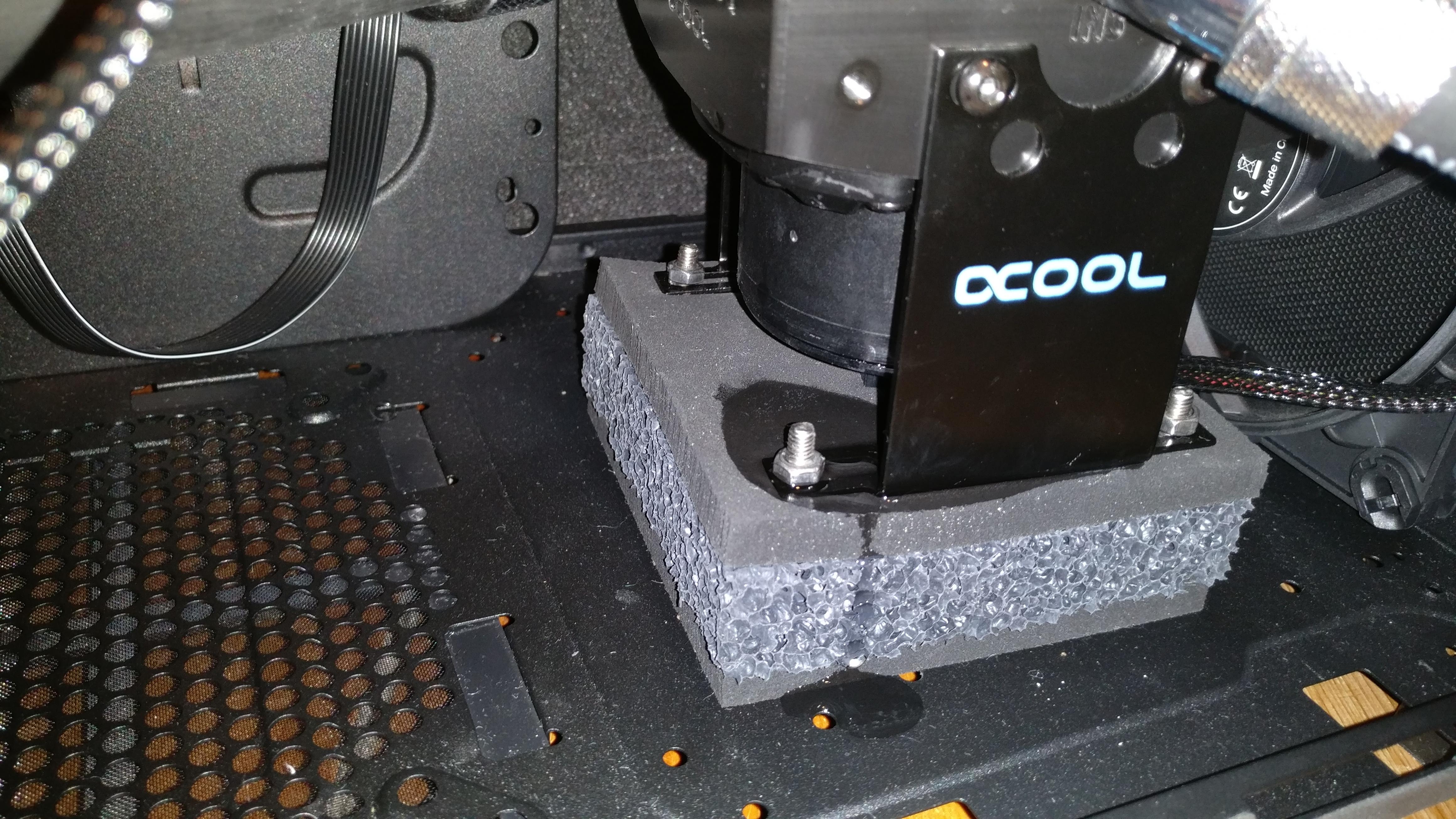

Ich habe Anfang September meine erste WaKü in Betrieb genommen und "eigentlich" ist der Kreislauf dicht - zumindest im idle.
Allerdings sammelt sich nach dem Zocken häufig eine kleine Pfütze unter der Pumpe.
Ich gehe also davon aus, dass es etwas mit der Wassertemperatur zu tun hat.
Ich bin nun auf der Suche nach der Ursache und wie ich das Problem lösen kann.
Das Leck muss etwas mit einer oder beiden dieser Komponenten zu tun haben:
http://www.aquatuning.de/wasserkueh...tz-black-acetal-g1/4-vpp655/tpp644/mcp655-v.3
http://www.aquatuning.de/wasserkueh...penmechanik-mit-usb-und-aquabus-schnittstelle
Die Pumpe läuft immer mit niedrigster Drehzahl und hat jetzt gerade bei 30° Wassertemperatur 54 Liter Durchfluss.
Unter Last wird das Wasser ca. 40°C plus x warm und der Durchfluss erhöht sich.

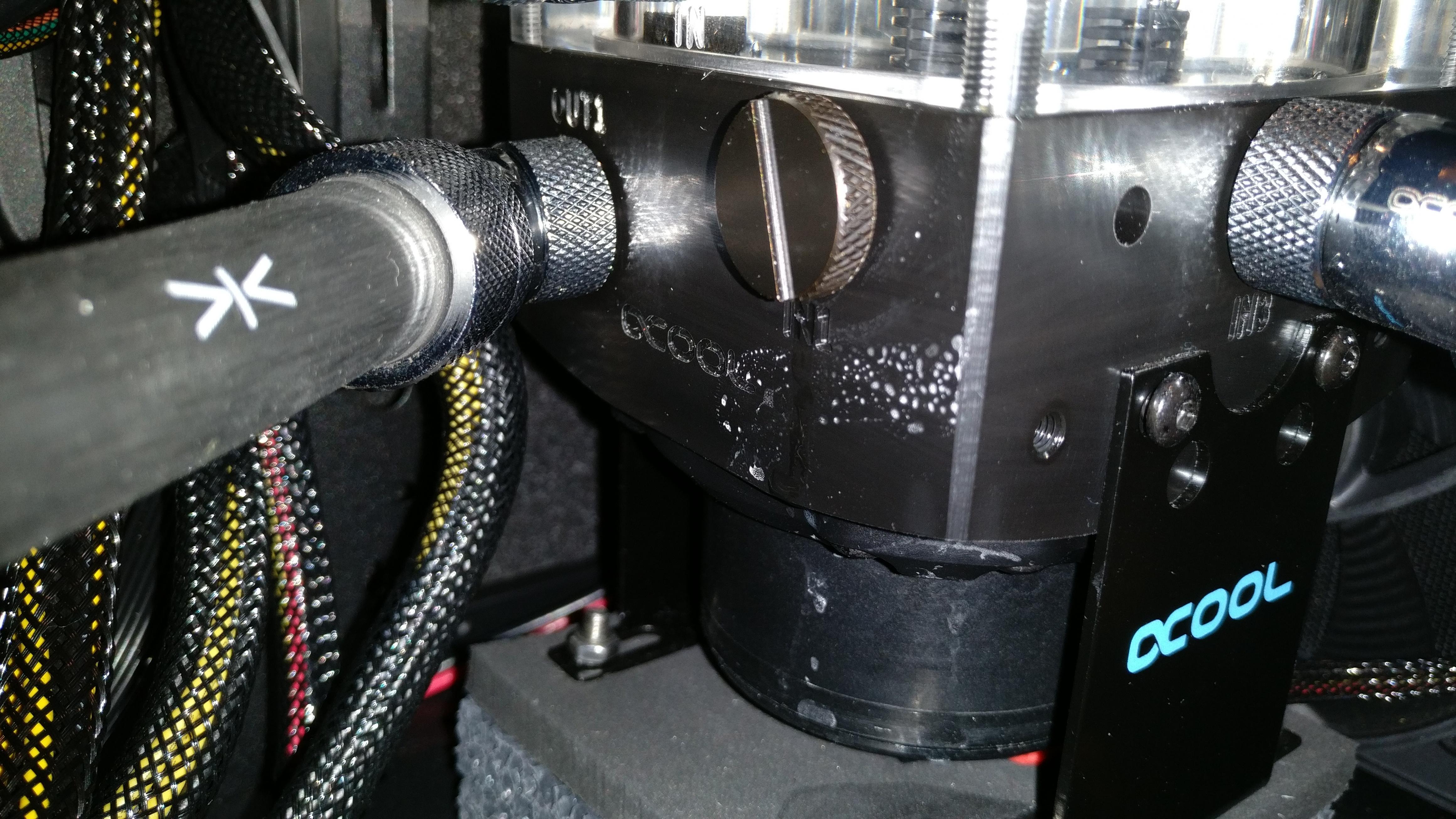

Meine Vermutung ist, dass es aus dem verschlossenen Eingang "In" des Pumpengehäuses kommt, siehe Bilder 1 und 2.
Ich frage mich, ob ich ein neues Pumpengehäuse kaufen soll, oder nur einen neuen "Verschluss", oder den etwas lockerer drehen? Und warum tritt es nur bei erhöhten Wassertemperaturen auf?
Für Tipps und Hinweise bin ich sehr dankbar!

meinme vermutung, falls deine wärmetheorie stimmt: luft im system
wasser dehnt sich nicht wirklich aus wenn es warm wird, luft aber schon. versuch die mal irgendwie ausm radiator zu schütteln. evtl haste dann nicht son druck aufm system und das lecken hört auf.
Hm, habe einen Mo-Ra mit Schnellkupplungen. Natürlich kann ich den Mo-Ra ein bisschen hin und her schwenken und schütteln, aber woher weiß ich, dass die Luft draußen ist?
Kann ich alternativ irgendwie mit einem offenen oder halboffenen AGB nachhelfen?
Ich habe das System in der Tat nicht lange bzw. gründlich entlüftet, weil es ziemlich schnell einfach sehr leise war und ich kein Luft im System höre (glaube ich).
EDIT: Also den Mo-Ra würde ich natürlich schwenken, wenn er am System angeschlossen ist.
Natürlich dehnt sich Wasser aus. Wasser lässt sich aber nicht stauchen, Luft aber schon. Deswegen ist es wichtig immer etwas Luft im AGB zu haben.
Am besten ist es aber den Kreislauf so einzurichten das der Druck immer ausgeglichen werden kann. Ich habe z.B. einen Schlauch oben am AGB der nach oben ausgerichtet ist. Da kann dann die Luft bei steigender Temperatur entweichen bzw. reinkommen wenn das System abkühlt.
Die Frage die ich mir aber stelle ist, ob wirklich der Überdruck für das Leck verantwortlich ist?
Den Mora braucht man nicht entlüften, das ist ein Röhren-Radiator, da kann sich keine Luft ansammeln.
40°C Wassertemperatur bei einem Mora, was hast du den da alles dran hängen?
Es könnte auch einfach die Dichtung kaputt sein, weil ich das Fitting zu fest angezogen habe. Eine Möglichkeit wäre also, den Verschluss bei "In" am Pumpengehäuse zu tauschen.
Ich habe z.B. den AGB einmal nachbestellen müssen, da ich den ersten durch zu festes Anziehen beschädigt habe.
Gleichzeitig kann es sein, dass dies nur bei höherer Wassertemperatur zum Leck führt.
EDIT: Einen 6800K mit 1.22V und eine Titan X (Pascal) mit 2063/5500. Allerdings laufen die neun NF-A14 nur mit maximal 750 rpm. Ist mir sonst zu laut.
Ich würde beides machen. Also Fitting ersetzen, wenn du sicher bist, dass das die undichte Stelle ist. Dann einfach oben am AGB eine Verschlussschraube entfernen und probieren. Zur Sicherheit würde ich da aber noch einen Schlauch anbringen der nach oben geht.
Aja, Fittinge anziehen: Handfest + 1/4 Drehung und evtl. vorher die Dichtung mit etwas Speiseöl einfetten.

Auch wenn sich der Druck ändert sollte die Wakü dabei dicht bleiben. Als erstes würde ich daher nach der Verschlussschraube schauen, ob da nicht vielleicht der Dichtungsgummi gerissen ist.

Das könnte der TE auch machen, mit dem Ablass-Schlauch, der von der Pumpe abgeht (auf einem der Bilder zu sehen). Trotzdem sollte die Verschlussschraube auf jeden Fall gewechselt werden. Die Wakü muss schon dicht sein, sonst ist einem im Betrieb ja immer unwohl^^
