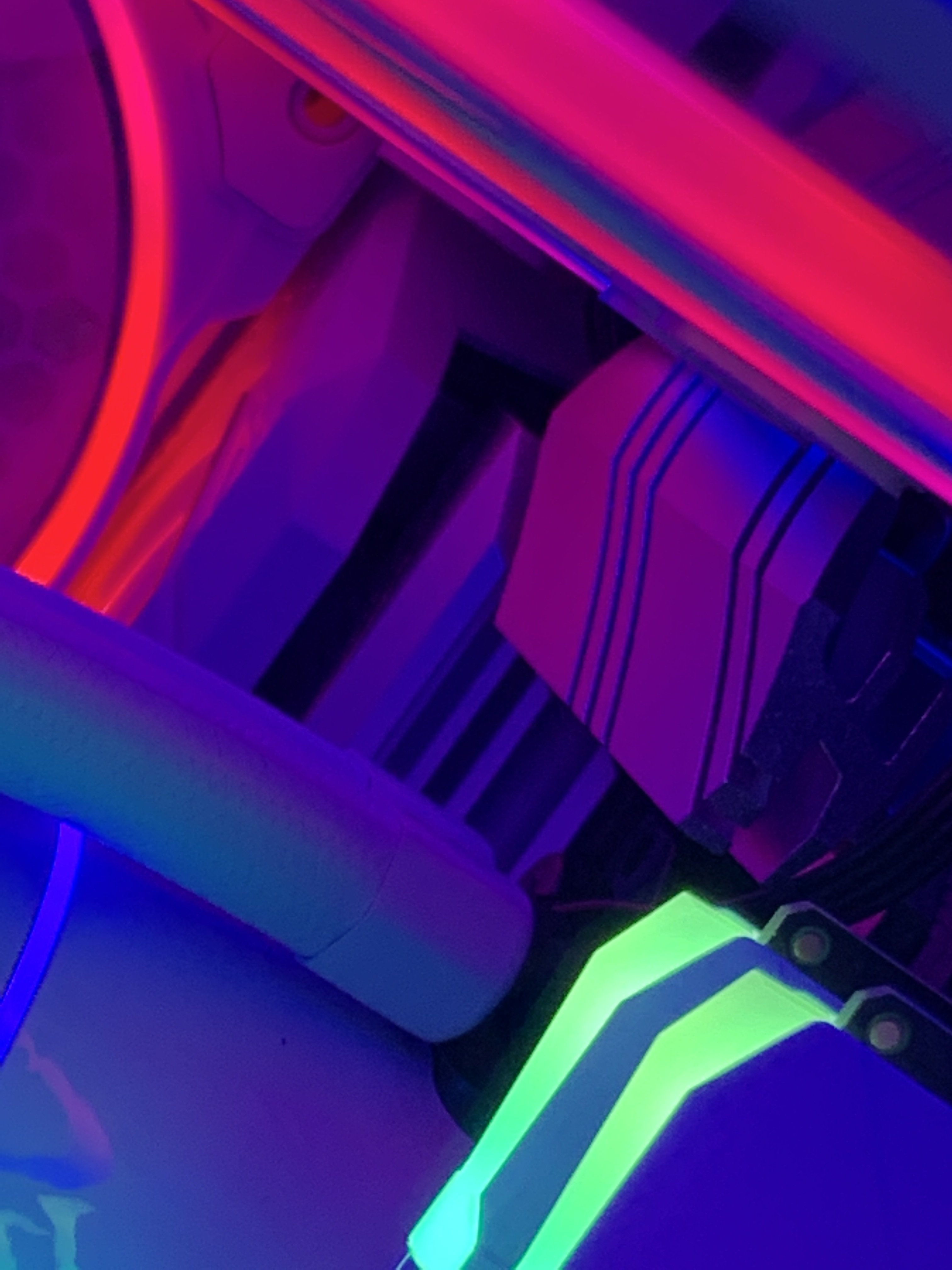

@Selas
Das Mainboard blockiert
Das Ding da

feidl74 schrieb:
hat das o11 nicht seitlich vorne auch 360er radiator plätze, oder ist das beim "mini" nicht drin? kenne nur das normale o11
Das O11 Mini ist kleiner, deswegen geht dort seitlich maximal nur einer 280er Radiator, oder eben 240er.
Das Ding da
Ja gut, dann halt die Gletscherwasser in 280 oder 240mm.
