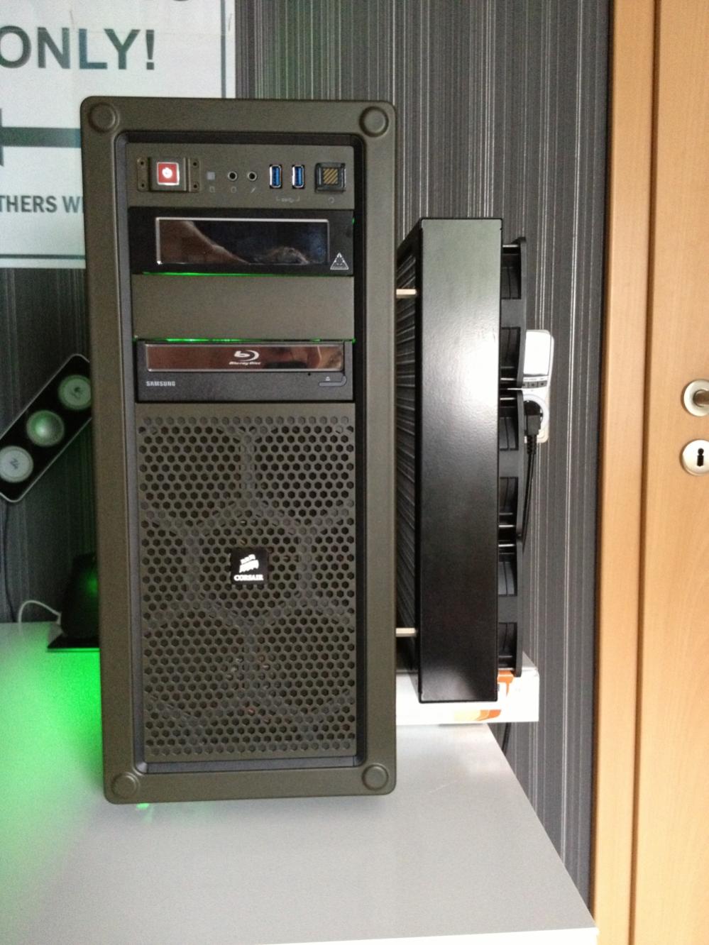

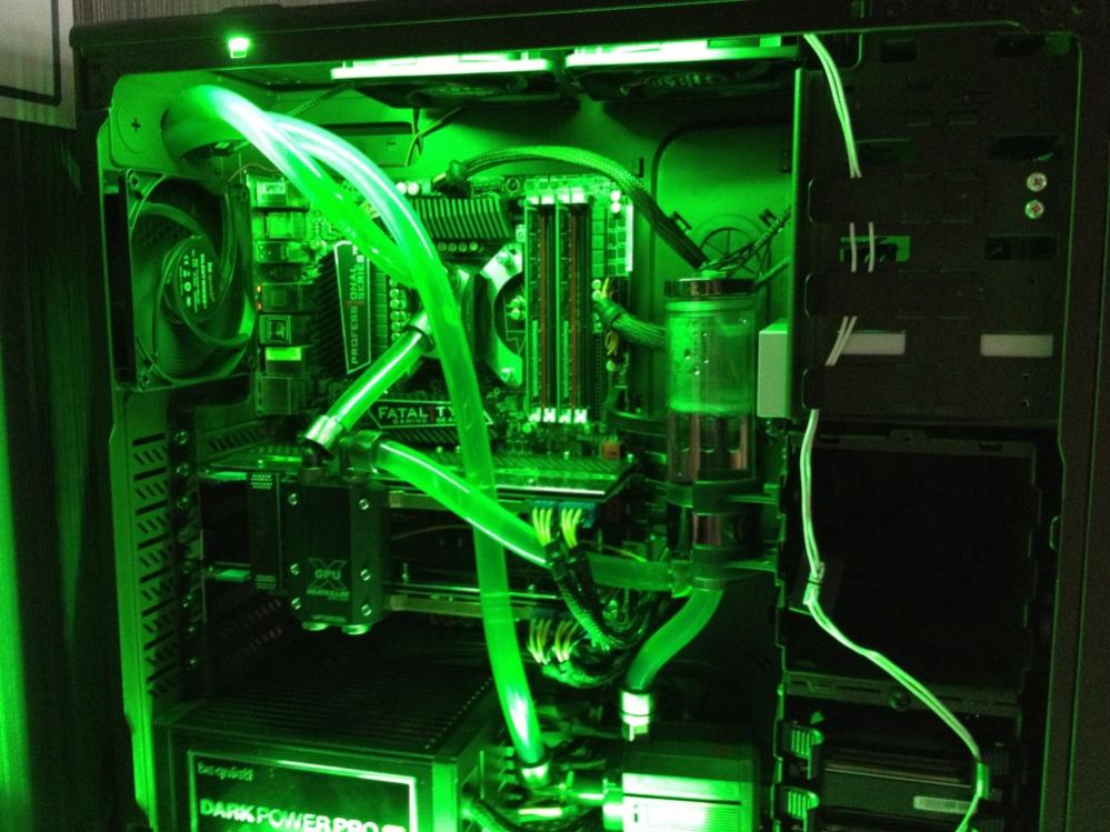

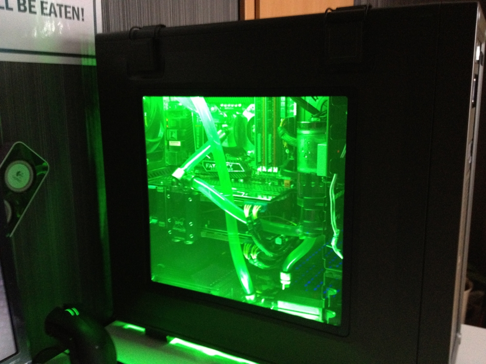

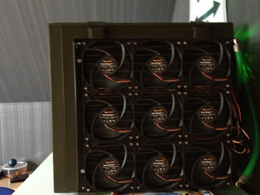

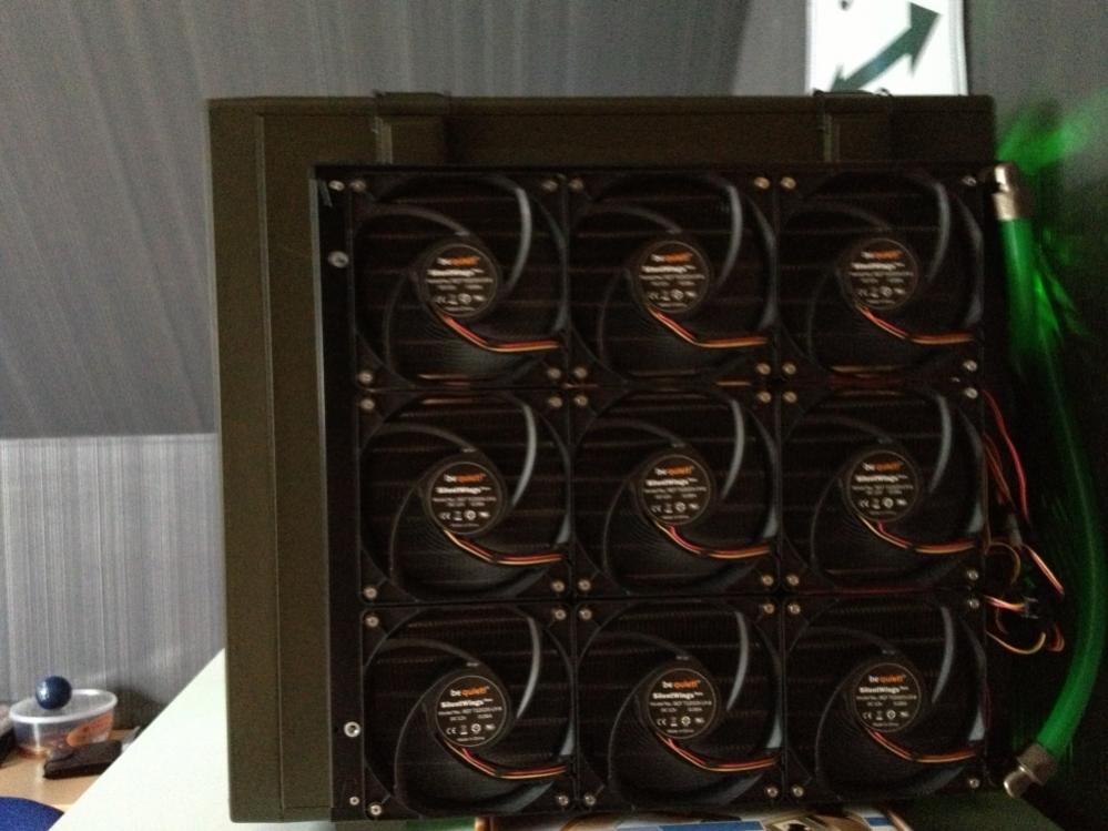

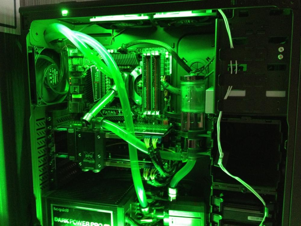

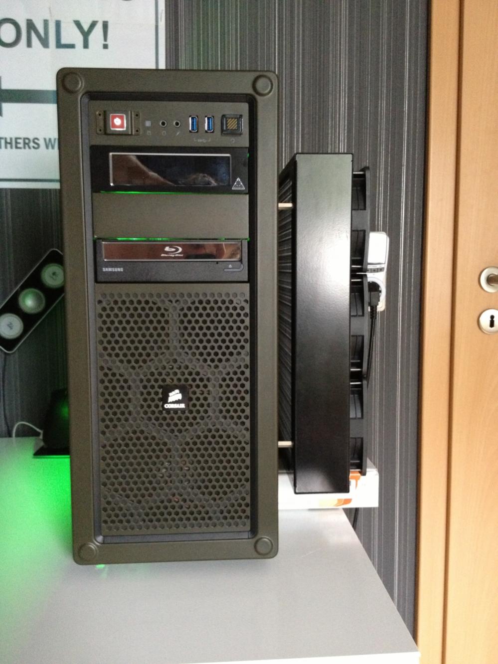

Hier ein paar Bilder. Sieht vielleicht nicht so wunderschön aus wie vom Profi, aber mir gefällts
Vielen Dank an alle, die mich beraten haben.
