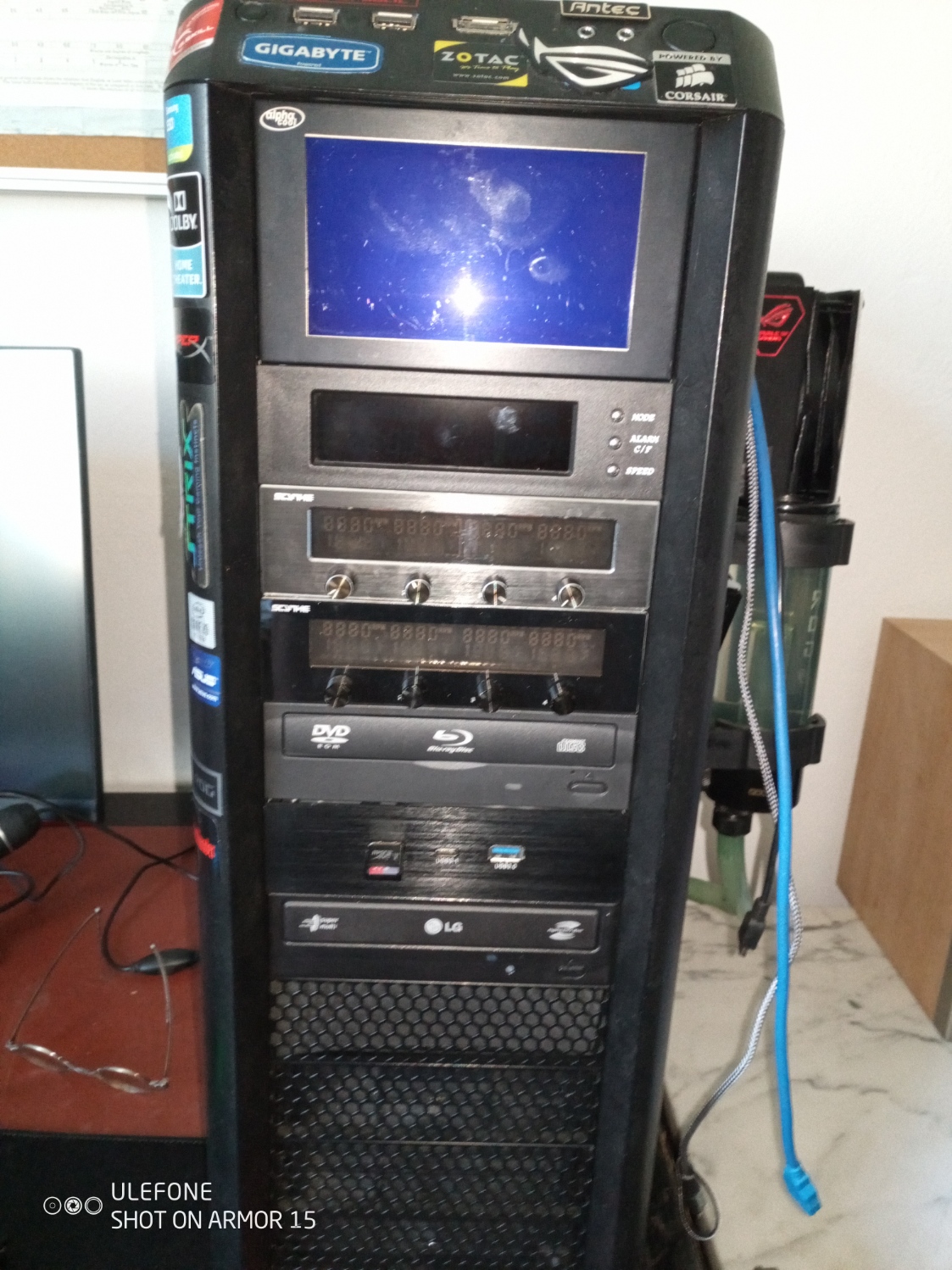

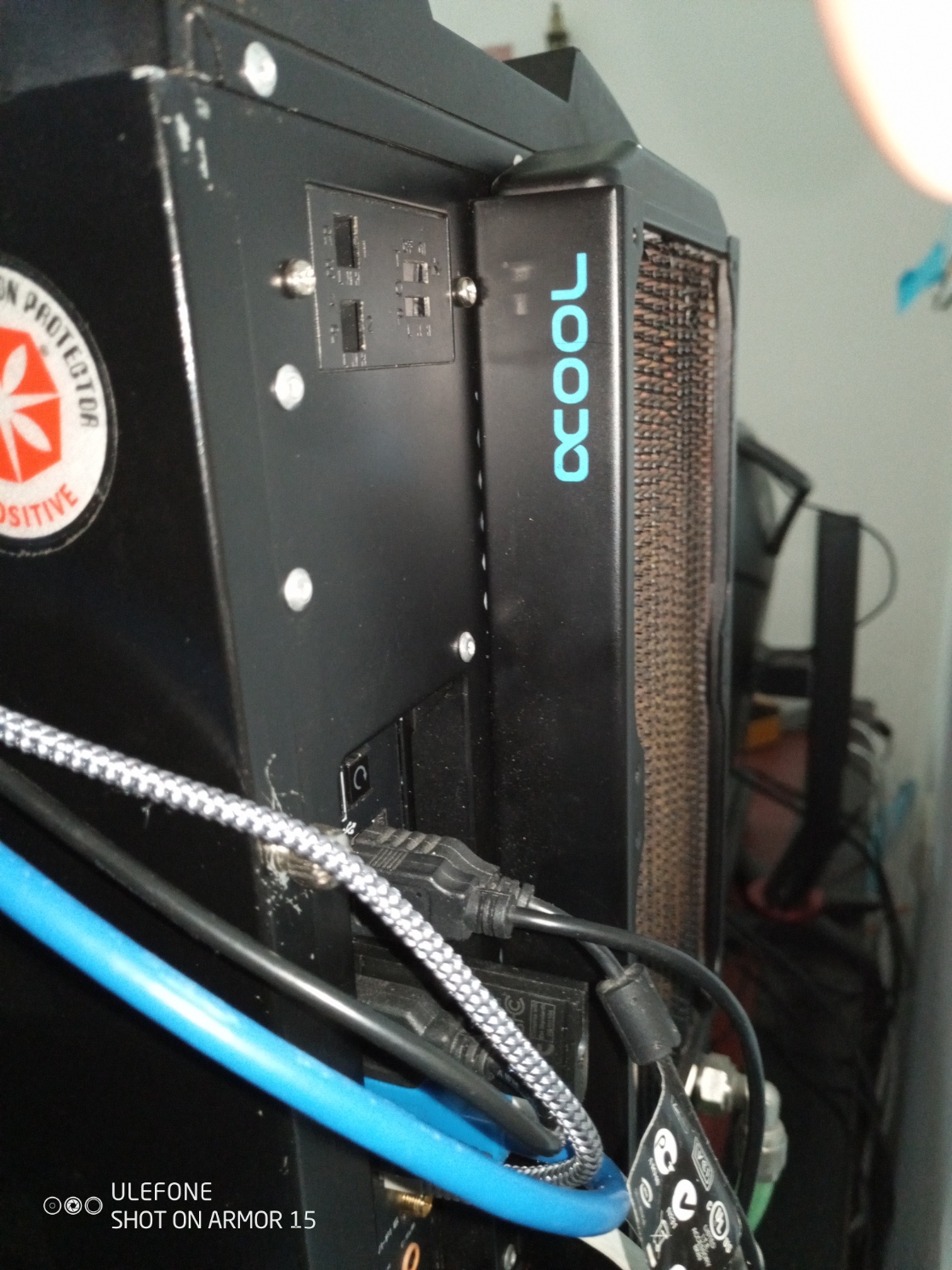

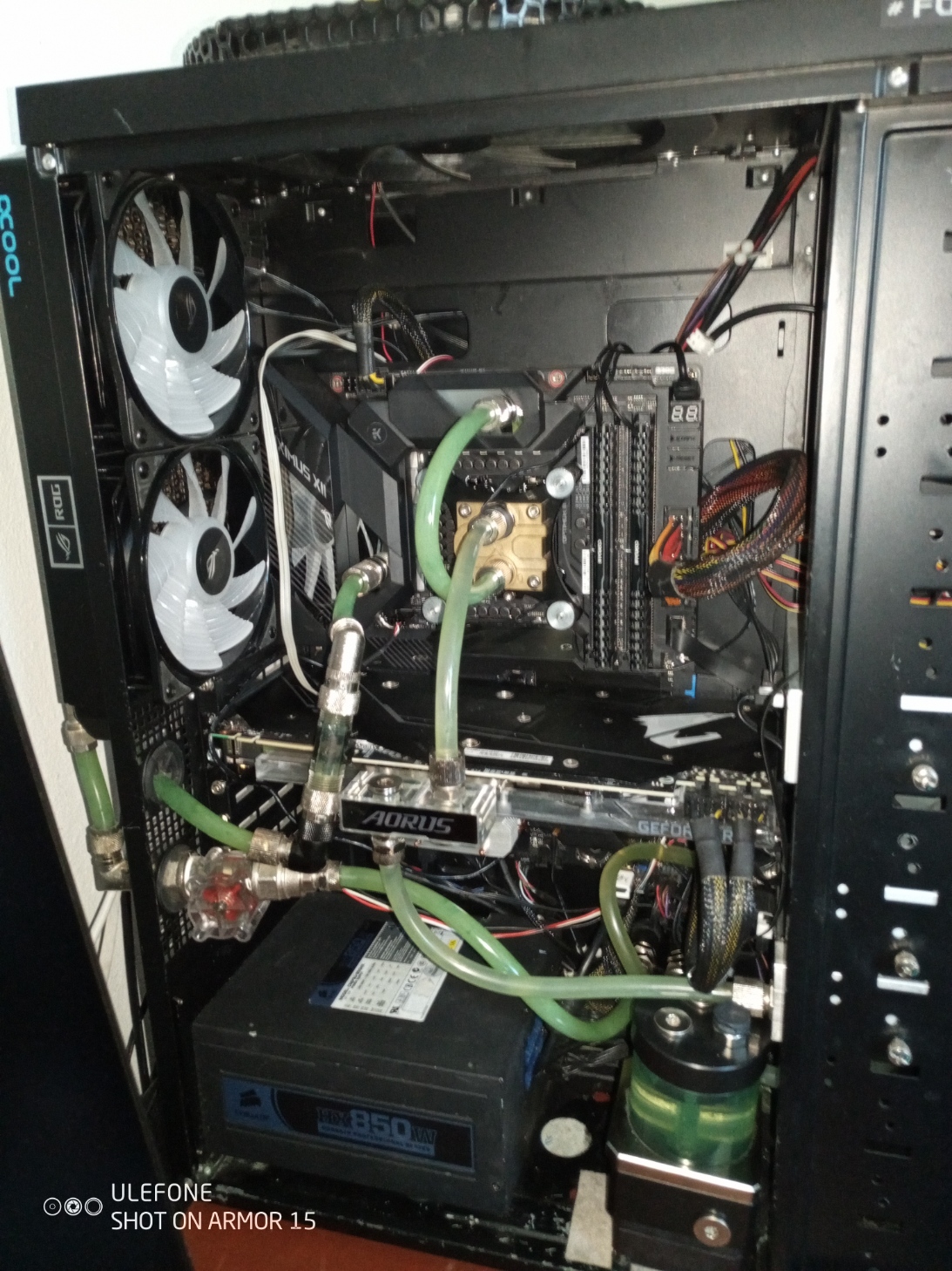

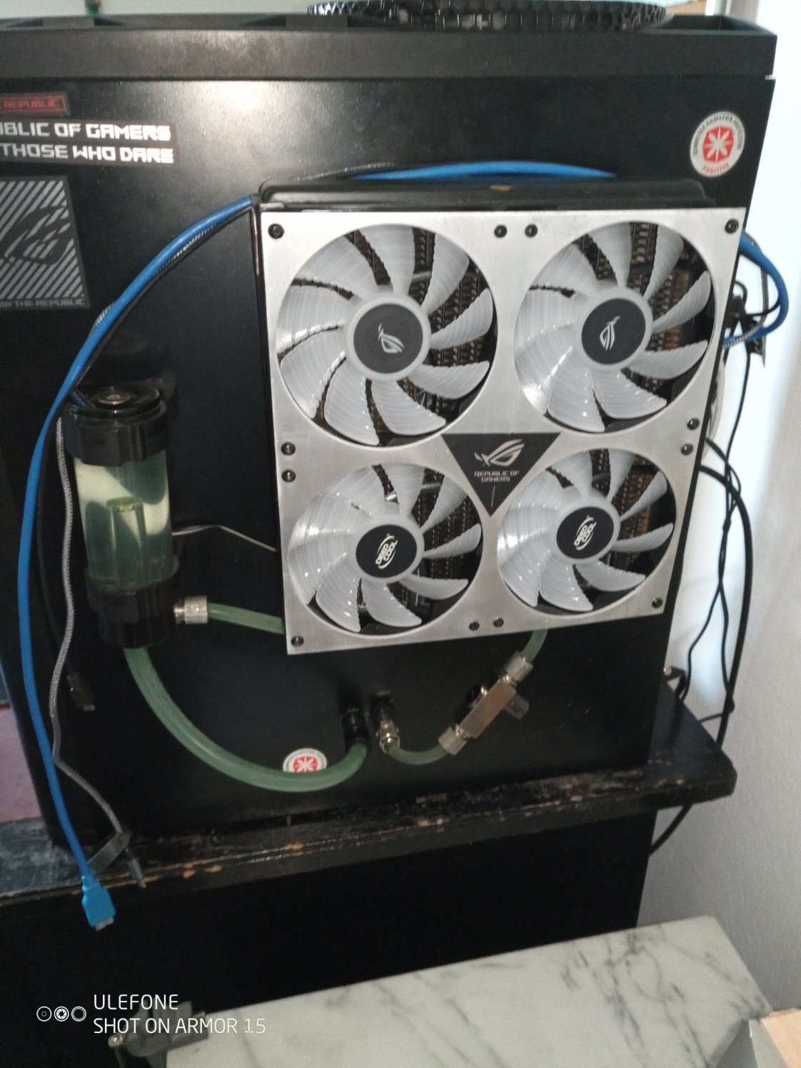

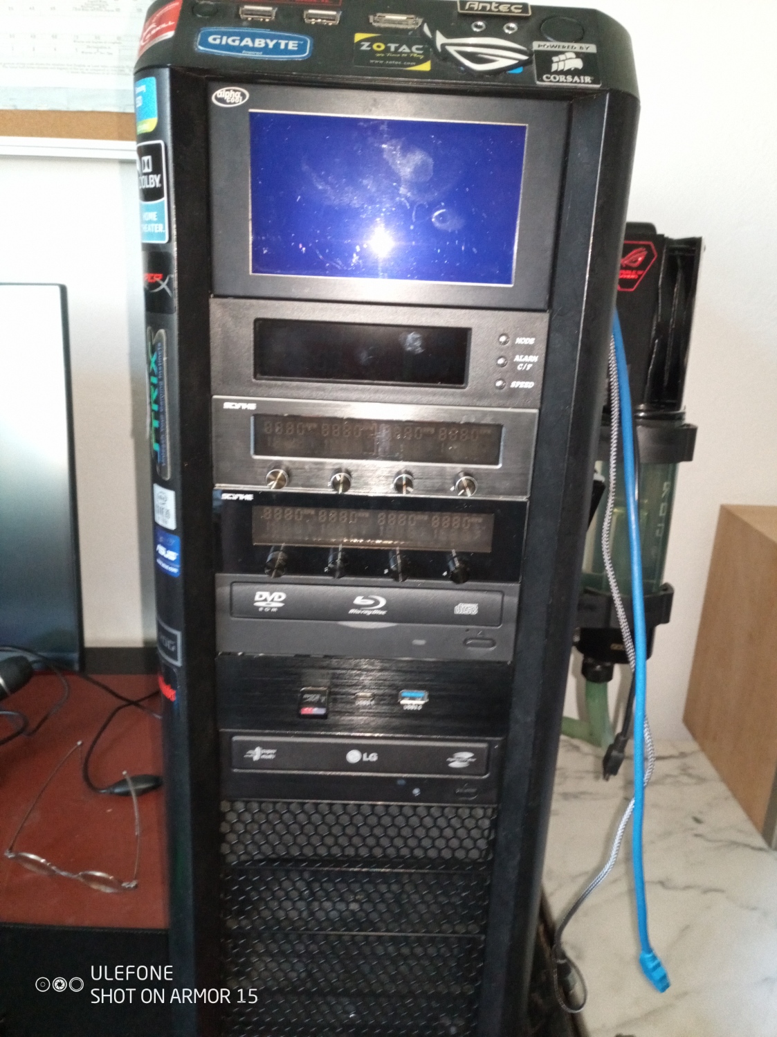

Habs doch hingekriegt mit aktuellen Foddos...
Und ja, ich weiss wie das aussieht gegenüber euren geleckten Boliden. Aber es ist alles genau so, wie es sein soll und funktioniert. Über viele Jahre immer wieder angepaßt und "upgedated".
Im übrigen sind halt auch zwei BD Brenner, 1 RAID HD Array, diverse Monitoring Software verbaut genau wie etliche Sensoren plus Armoury crate etc. Und: Ich habe Euch NICHT gezeigt, was hinter der Rückwand verbaut ist...;-) Das bleibt auch.
Ach du sch....
Das ist gar nicht das Problem, Retro-Wakü sieht meist besser aus als die RGB-Acrylbomber von heute.
Historisch gewachsen, hm?
Dann wollen wir mal. So ganz habe ich die Reihenfolge nicht durch. Kannst du da nochmal auf die Sprünge helfen, wie genau die Suppe fließt?
Ich sehe da jetzt Pumpe > AGB auf Rückseite > dicker Radi > DFM > Radi hinten am Gehäuse > Spawas > CPU > GPU > was auch immer vorne ist > Pumpe, aber da kommt mir meine Einschätzung nicht ganz richtig vor.
Real werden das auch nie >200l/h sein, das klappt bei der Schlauchgröße und den ganzen Winkeln schon gar nicht.
Abseits davon, soll das Wasser diesen Grünton haben?
Soweit sehe ich erstmal keine Gründe für 0 Durchfluss und Templimit.
Und beantworte bitte alle Fragen. Der beste Doktor kann ohne Diagnose nicht helfen.

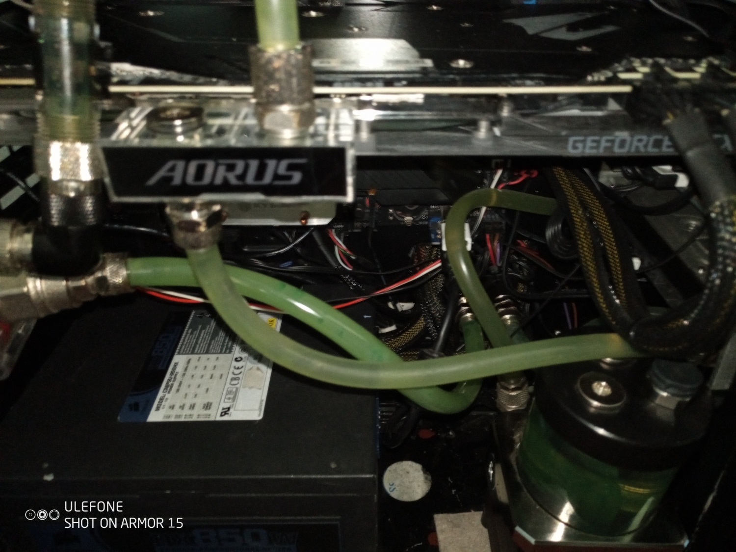

Sinusspass schrieb:
Aber wäre dann der Einlass der Graka nicht falschrum, meiner Erfahrung nach ist der in der Regel der Linke von vorne gesehen. Aber muss ja nicht bei jedem Block gleich sein.
Was sind denn das für Schläuche?
Auch ein Punkt, mit ein Grund, warum ich nach der Reihenfolge nachfrage. Aber das ist die Reihenfolge, die ich da jetzt erkenne. Etwas schwer mit dem Eck da unten um die Pumpe herum.
Also, der Durchlauf ist folgendermaßen: Von der Pumpe zum Rückwärtigen Ausgleichsbehälter.
Vom Behälter zum großen Radiator
Vom Radiator über Auslass und Überdruckventil zum l/min Durchlausmesser
Vom Durchlsaufsmesser zum zweiten Radiator
Vom 2. Radiator zum U/min Durchlaufsmesser
Vom Durchlaufsmesser auf Mobo (VRMs etc.)
Vom Mobo zur CPU
Von CPU zum HD Array
Vom HD Arrai zur Pumpe und vice versa
Bei dem Grafik Kühlblock bin ich nicht ganz sicher, ob links oder rechts. War bei Aorus nicht dokumentiert.
Ich hatte den Block aber zur Reinigung offen und da ist mir nichts aufgefallen, das das einen Unterscied machen würde. Aber wenn Du da mehr weisst, kein Problem das eben zu tauschen.
Der Grünton des Wassers war mal gewollt, weil ich Depp vor Jahren Färbemittel eingefüllt hatte. Scheiss Produkt, verstopft über die Jahre die feinen Kühler.
Da ich so alle halbe Jahre mal ein wenig Wasser nachfüllen muss, wirds aber immer klarer... Hatte keinen Bock, diesen Kreislauf neu zu befüllen und vor allem ENTLÜFTEN zu entlüften, das dauert TAGE und macht SO GAR keinen Spaß :-)
Es ist eine Gigabyte AORUS 2080 super Waterforce 8G.
Und ja, es gab etliche Stellen wo der Schlauchverlauf knickgefährdet war und ist. Aber so wie es jetzt liegt, ist alles gut.
Wie gesagt, der Bolide lief GENAU so jetzt drei Jahre problemlos und gut gekühlt durch.
Das Problem KANN nur noch bei der Pumpe liegen.
So wie die Schläuche aussehen, würde es mich nicht wundern, wenn da irgendwas verstopft ist. Das sieht aus, als hätten die ordentlich Weichmacher verloren. Das setzt sich dann Stück für Stück als Schleim an der engsten Stelle im System ab. Nach 4 Jahren kann dann schonmal irgendwo zu sein.

Und dazwischen zur Grafikkarte.
Du musst links rein.
Sollte es aber. Das Wasser wird mittig auf die Kühlfinnen des Blocks geleitet.
War auch mein Gedanke, deswegen fragte ich ja schon nach den Schläuchen.
Hatte ja auch mal Schläuche und wie sich herausstellte waren es keine Empfehlenswerten:
Waren die Masterkleer, aboluter Müll das Zeug. Nach 2 Wochen wurden diese schon trüb und waren kaum noch zu biegen.
Da würden sich EDPM Schläuche anbieten, dann brauchst du dir um Sowas keine Sorgen mehr zu machen.

FRAGE: Woher weisst Du, das die Anschlüsse vertauscht sind? Nur weil das bei anderen Karten so ist? Sind die alle diesbezüglich Baugleich?

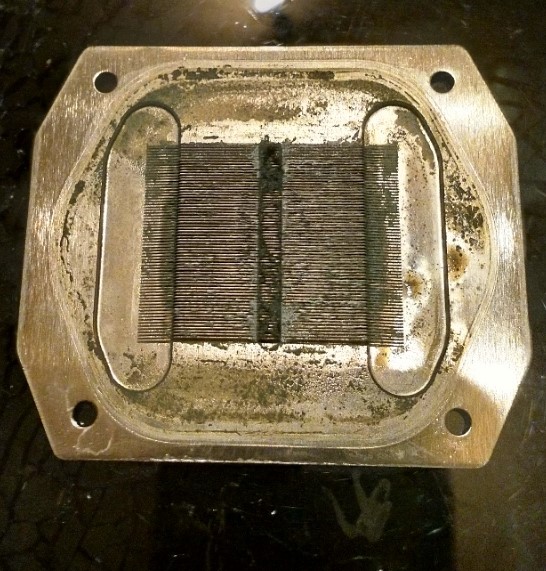

Ja und wo glaubst du geht der ganze Weichmacher hin? Nach deinen Angaben hast du den Kreislauf ja die letzten Jahre nicht vollständig geleert.
Das Bild oben vom CPU Kühler hast du gesehen, das ist alles Weichmacher aus den Schläuchen.
Ich weiß es nicht, sagte ich ja bereits. Es ist nur eine Vermutung da bei all den Blöcken die ich hatte der Einlass Richtung Gehäuserückseite war.
Es gibt aber auch Blöcke bei denen die Flussrichtung irrelevant ist. Von daher wie gesagt nur eine Vermutung.
In der Regel ist die Flussrichtung ja gekennzeichnet.

UbuRoy schrieb:
Die neuen sind noch weich. Es ist kein "Schleim" drin. Nur winzige Teilchen des Färbemittels in sehr geringer Menge waren im CPU Kühler, aber verstopft war der nicht. Die Wasser ist vollkommen klar, wenn auch noch immer leicht grün vom Färbemittel, keine Schlieren, keine Partikel, kein gar nix.
Der Schleim sammelt sich auch nicht in den Schläuchen selbst, sondern irgendwo anders im Kreislauf.
Die Partikel lösen sich von der Schlauchwand und werden vom Wasser mittransportiert, bis sie sich irgendwo absetzen und da hat man dann meistens eine Sammelstelle. Das muss nicht der CPU-Kühler sein, kann genauso gut auch in den Radiatoren sein oder an irgendwelchen Stellen, die von der Wasserströmung her kaum Durchfluss haben oder besonders eng sind.
Wie @PCTüftler schon angemerkt hat, muss das Zeug irgendwo sein. Daher empfiehlt sich ein kompletter Service der Kühlung auf jeden Fall, plus Umstieg auf Schlauch, mit dem das Problem nicht wieder neu auftritt.
Btw. gibt es keinen transparenten Schlauch ohne Weichmacher, da es kein Material gibt, das transparent und bei Raumtemperatur weich genug ist. Für Systeme, die möglichst wenig gewartet werden sollen, ist solcher Schlauch daher kontraproduktiv. Wenn transparent, dann Hardtube, da hat man dieses Problem nicht.

Die Pumpe wirds vermutlich sein.
Fass sie an. Wenn du sie gleichmäßig vibrieren spürst, läuft sie. Wenn sie ruhig ist und vielleicht alle paar Sekunden kurz ruckelt, dann schafft sie es nicht, anzulaufen. Das hört man aus der Nähe auch alles.
Weil der Wasserblock von Alphacool hergestellt wurde und Alphacool sowie ein Großteil der anderen Wasserkühlungshersteller das seit Jahren so macht.
Ich sag hier rein gar nix mehr, bis ich mein eigentliches Problem behoben hab oder nicht. Dann gehts weiter. Hab für sowas hier echt keine Zeit.
Und dabei schreibe ich auch noch, dass du nur die Pumpe berühren musst, um rauszufinden, ob sie normal läuft oder nicht.
Drück mal den Schlauch vor und nach der Pumpe zu, dann siehst Du, ob die Druck aufbaut. Das müsste sich ja dann unterschiedlich auswirken
Kurzer Einwurf zum GPU Block, ich habe die Gigabyte Waterforce RX6900xt.
Ich hatte auch das Problem das es keine Dokumentation gibt wie herum der Block angeschlossen wird.
Der Block verfügt nicht über eine Jetplate sondern ist ein gewöhnlicher Kanalkühler. Einer Werbeanimation habe ich schlussendlich entnommen das er wohl klassisch angeschlossen wird. Slotblende = Eingang. Zuerst habe ich ihn versehentlich 4 Wochen „falsch“ herum betrieben. Als ich den „fehler“ korrigiert habe konnte ich danach keine messbaren Unterschiede bei den Temperaturen feststellen.
In der Annahme das Gigabyte keine unterschiedlichen Wasserblöcke einsetzt wage ich zu behaupten das bei den Gigabyte Waterforce Blöcken die Strömungsrichtung zumindest keinen Einfluss auf die Temperaturen hat. Wie es mit der Strömungsgeschwindigkeit aussieht konnte ich mangels Sensoren nicht testen.
