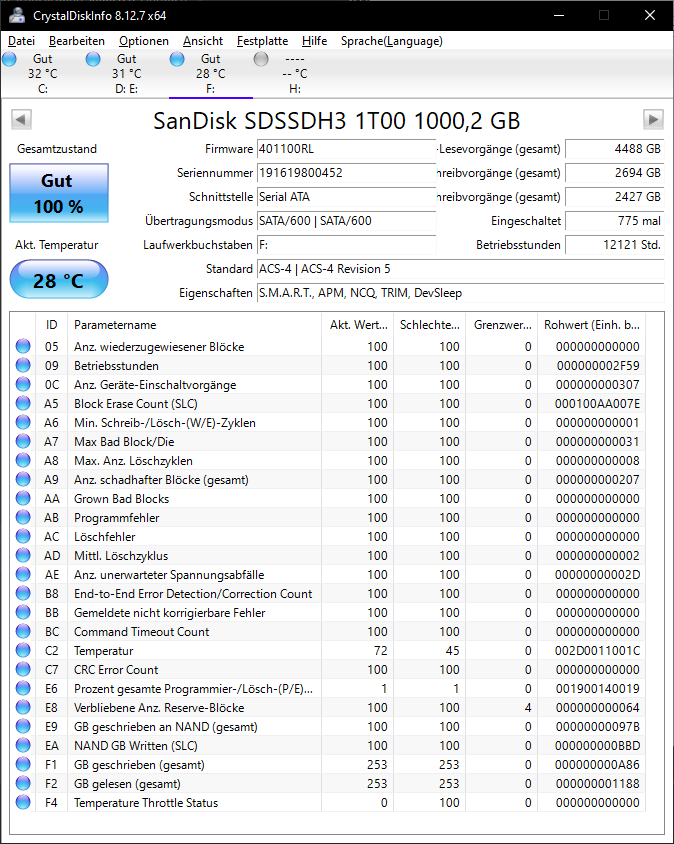

Um welche SSD und welche HDD geht es. Kannst du jeweils die Daten von Crystal Disk Info posten?
Ggf. noch ein Benchmark mit AS SSD o.ä. machen

Crystal Disk Info...smart Werte posten .. und nicht selber nur anschauen und meinen ein grünes OK ist toll.
Crc Fehler und schon hängt auch eine SSD.

Von der wahrscheinlich defekten SSD ist ein Screenshot vom CDI in Post #8 vorhanden.
