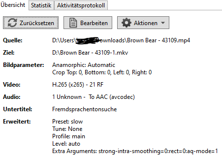

So weil ich sowieso board cpu tauschen muss auf dauer mache ich das an einer Sache fest
HEVC encodierungszeiten.
in 720p crf21 handbrake profil es geht im Grunde um % Abstände da jedes video anders komplex ist und der encodierzeit maßgeblich vom Farbraum und Geschwindigkeit des videos abhängen (Bildwechsel)
Derzeit bsp video 720p 50hz etwa 1.15min
handbrake profil
mkv hevc 720p 30
video ändern in
bps constant frame= same as source
handbrake link
video link öffentliche bsp video 720p
24fps
video 75 Sekunden 50hz zeit 2,34min= 3750frames/154 Sekunden=24fps

kA ob ich das richtig gemacht habe (kp von Handbrake)

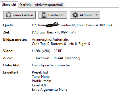

Ergebnis vom 3700x (unter Wasser) lt. Log vom Handbrake:
Starting work at: Fri Sep 18 08:11:17 2020
Finished work at: Fri Sep 18 08:11:33 2020
3750/16=234 klingt nach standard profil h264
aber danke
mein wert ist dann h264 138 27 Sekunden
vs 234/138=1,74/ +74%
3700x
1:22 im ersten und 1:23 im zweiten Druchlauf, ich hoffe ich habe die Einstellungen richtig übernommen. RAM @ XMP 3200 ohne weitere Optimierungen. Settings:
HandBrake 1.3.2 (2020050300)
OS: Microsoft Windows NT 10.0.19041.0
CPU: AMD Ryzen 7 3700X 8-Core Processor
Ram: 32693 MB,
GPU Information:
NVIDIA GeForce GTX 1080 - 26.21.14.4587
Screen: 2560x1440
Temp Dir: C:\Users\ich\AppData\Local\Temp\
Install Dir: C:\Program Files\HandBrake
Data Dir: C:\Users\ich\AppData\Roaming\HandBrake
# Starting Encode ...
[08:30:07] base preset: H.265 MKV 720p30 (Modified)
[08:30:07] hb_init: starting libhb thread
[08:30:07] Starting work at: Fri Sep 18 08:30:07 2020
[08:30:07] 1 job(s) to process
[08:30:07] json job:

x265 [info]: HEVC encoder version 3.2.1+1-b5c86a64bbbe
x265 [info]: build info [Windows][GCC 9.2.0][64 bit] 8bit+10bit+12bit
x265 [info]: using cpu capabilities: MMX2 SSE2Fast LZCNT SSSE3 SSE4.2 AVX FMA3 BMI2 AVX2
x265 [info]: Main profile, Level-4 (Main tier)
x265 [info]: Thread pool created using 16 threads
x265 [info]: Slices : 1
x265 [info]: frame threads / pool features : 4 / wpp(12 rows)
x265 [info]: Coding QT: max CU size, min CU size : 64 / 8
x265 [info]: Residual QT: max TU size, max depth : 32 / 1 inter / 1 intra
x265 [info]: ME / range / subpel / merge : star / 57 / 3 / 3
x265 [info]: Keyframe min / max / scenecut / bias: 50 / 500 / 40 / 5.00
x265 [info]: Lookahead / bframes / badapt : 25 / 4 / 2
x265 [info]: b-pyramid / weightp / weightb : 1 / 1 / 0
x265 [info]: References / ref-limit cu / depth : 4 / on / on
x265 [info]: AQ: mode / str / qg-size / cu-tree : 1 / 1.0 / 32 / 1
x265 [info]: Rate Control / qCompress : CRF-21.0 / 0.60
x265 [info]: tools: limit-modes rd=4 psy-rd=2.00 rdoq=2 psy-rdoq=1.00 rskip
x265 [info]: tools: signhide tmvp lslices=4 deblock sao
[08:30:07] sync: first pts video is 0
[08:30:07] sync: "Kapitel 1" (1) at frame 1 time 0
[08:30:07] sync: first pts audio 0x1 is 0
[08:31:26] reader: done. 1 scr changes
[08:31:29] work: average encoding speed for job is 46.791512 fps
[08:31:29] comb detect: heavy 0 | light 1 | uncombed 3763 | total 3764
[08:31:29] decomb: deinterlaced 0 | blended 1 | unfiltered 3763 | total 3764
[08:31:29] vfr: 3764 frames output, 0 dropped and 0 duped for CFR/PFR
[08:31:29] vfr: lost time: 0 (0 frames)
[08:31:29] vfr: gained time: 0 (0 frames) (0 not accounted for)
[08:31:29] aac-decoder done: 3529 frames, 0 decoder errors
[08:31:29] h264-decoder done: 3764 frames, 0 decoder errors
[08:31:29] sync: got 3764 frames, 3764 expected
[08:31:29] sync: framerate min 50.000 fps, max 50.000 fps, avg 50.000 fps
x265 [info]: frame I: 9, Avg QP:21.94 kb/s: 20951.64
x265 [info]: frame P: 966, Avg QP:23.34 kb/s: 10351.75
x265 [info]: frame B: 2789, Avg QP:29.78 kb/s: 856.54
x265 [info]: Weighted P-Frames: Y:2.6% UV:1.0%
x265 [info]: consecutive B-frames: 1.3% 3.5% 3.4% 91.4% 0.4%
encoded 3764 frames in 81.64s (46.11 fps), 3341.46 kb/s, Avg QP:28.11
[08:31:29] mux: track 0, 3764 frames, 31458160 bytes, 3342.17 kbps, fifo 2048
[08:31:29] mux: track 1, 3530 frames, 21418 bytes, 2.28 kbps, fifo 2048
[08:31:29] Finished work at: Fri Sep 18 08:31:29 2020
[08:31:29] libhb: work result = 0
