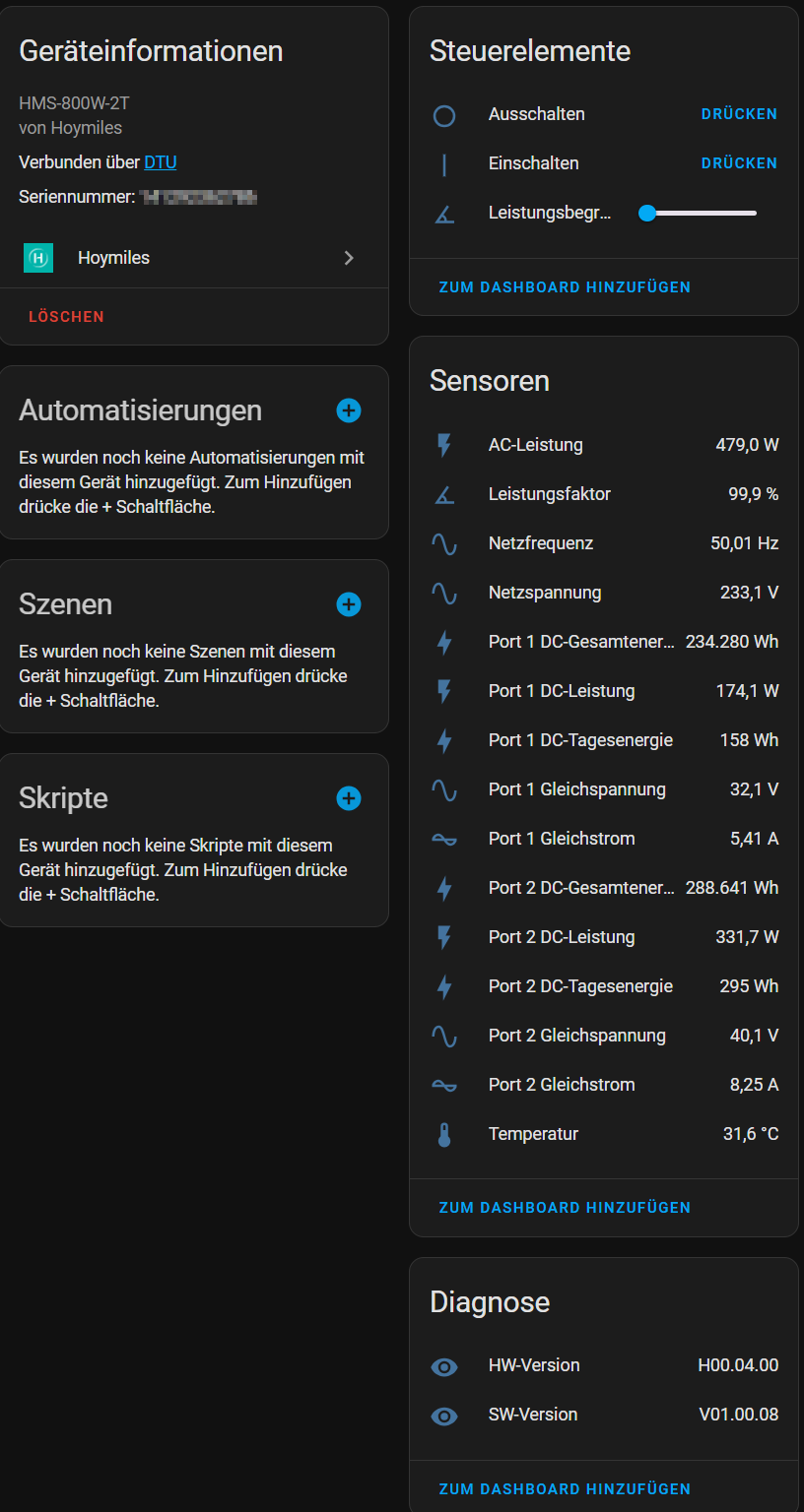

Ich nutze den HMS-800W-2T, der hat WiFi und DTU integriert und lässt sich ohne weitere Hardware ins Home-Assistant einbinden. Damit braucht man dann auch die S-Miles Cloud nicht mehr.

Hat sich da was geändert? Hab mal gelesen, dass die neuen HMS mit integrierter DTU würden nur mit der Hersteller App/ Cloud funktionieren. Gibt's da inzwischen eine entsprechende Integration für HA?
Ja, schon seit Beginn des Jahres: https://github.com/suaveolent/ha-hoymiles-wifi
