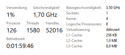

Die Dienste laufen doch eh nicht, wenn sie nicht benötigt werden. Schau mal in den Taskmanager, da dürften zig Dienste als Beendet drin stehen.
@BxB: Dann müsste mein System mit etwa 250 Diensten aber verdammt langsam sein. Allerdings ist hier gegenteiliges der Fall.
BxB schrieb:Wenn eure Systeme nicht in der Grundauslastung bei 0-1% CPU-Auslastung durchgehend ist, laufen grade Programme wie Antivirus oder es sind die von mir genannten "Schwimmflossen" ;-)
Standardinstallation Windows 10 mit aktivierten Windows Defender und diversen Programmen samt Browser.
Lächerlich! Nicht mal die CPU versucht höher zu takten, weil sie sich schlichtweg langweilt.

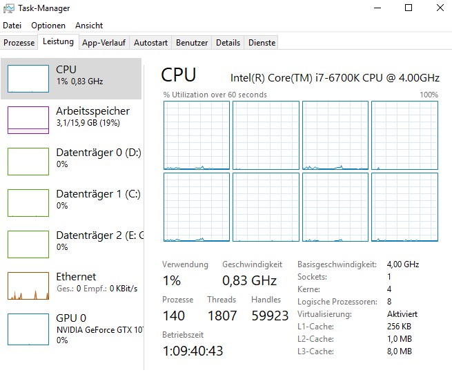

ich hatte mir mein Win10 auch "sehr persönlich" konfiguriert - dann kam das CU und mein Win10 war irgendwie so "halb im Arsch"
Bluescreens, instabiles zocken, usw.
jetzt hab ich alles auf STOCK gelassen ( Win10 Build 1709 frisch installiert)
gut, Cortana, Spielemodus und so ein Müll aus - klar.
Aber alles in großen und ganzen gelassen.
Browser an und die CPU langweilt sich so richtig *G*
140 Prozesse hört sich viel an - ist es aber nicht.
verwalte deine Progz - das reicht dicke
- bisher nur Discord ausm Autostart rausgefeuert.
EDIT:
hab mal nach den genannten Diensten geschaut
WLAN Dienst - steht auf "manuell"
FAX - steht ebenfalls auf "manuell"
adative Helligkeit finde ich auf Anhieb garnicht
manuell ist doch gleichzusetzen mit deaktiviert - oder ?
Funkverwaltungsdienst müsste auch sowas sein - richtig ?
wieviel Dienste hat denn eurer System wenn ihr nur aufm Desk seid ? mal als Vergleichswert ...
