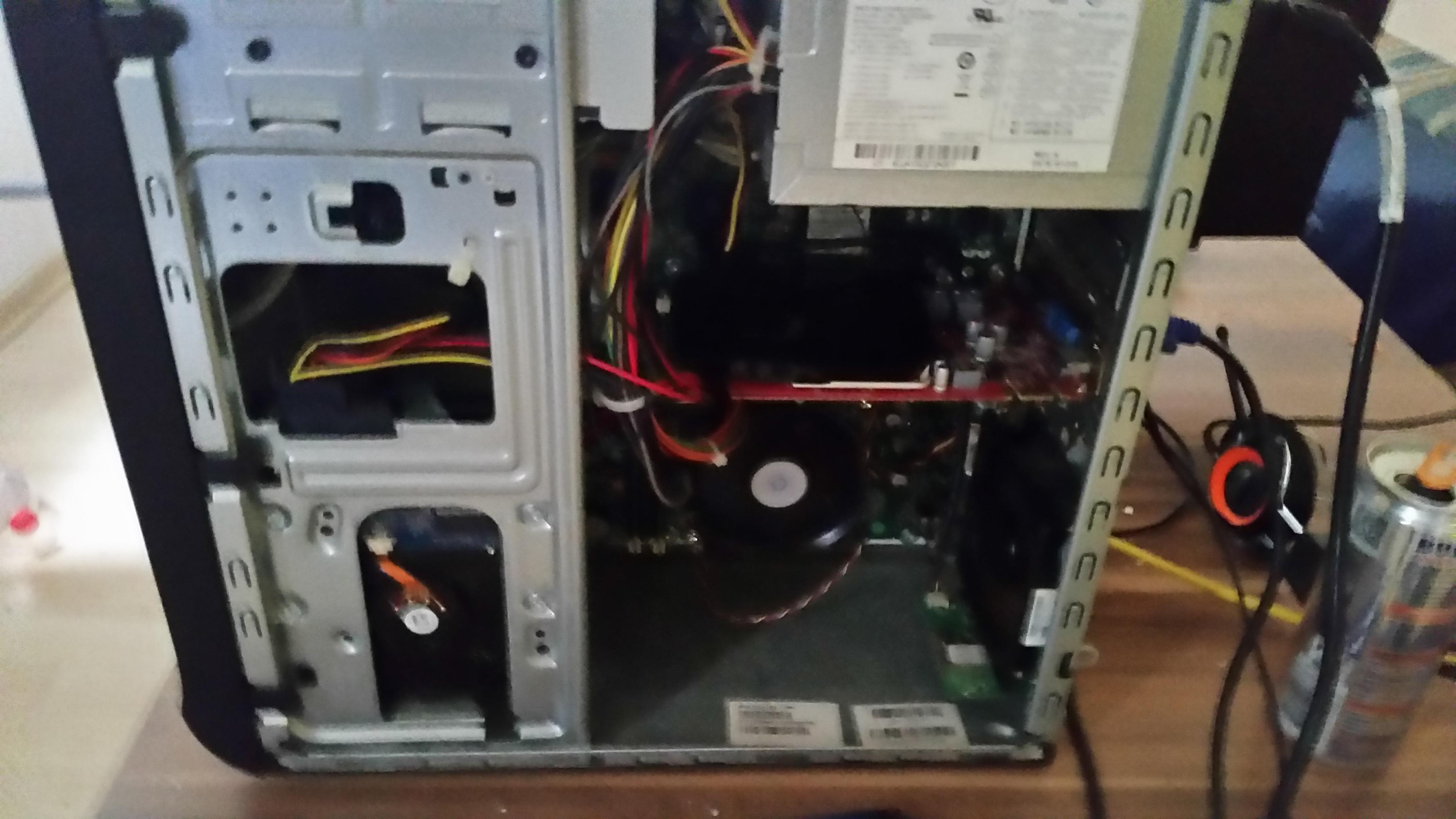

Nenn doch mal die Bezeichnung des Rechners. Wichtig wäre, wieviel Platz du im Rechner hast, da moderne Grafikkarten sehr lang sein können und eventuell mit vorderen Festplatten kollidieren. Mach zur Not ein Foto und lade es hier hoch. Weiterhin wäre das Netzteil interessant zu wissen, da moderne Grafikkarten selber Strom brauchen. Und nenn uns dein zur Verfügung stehendes Geld.

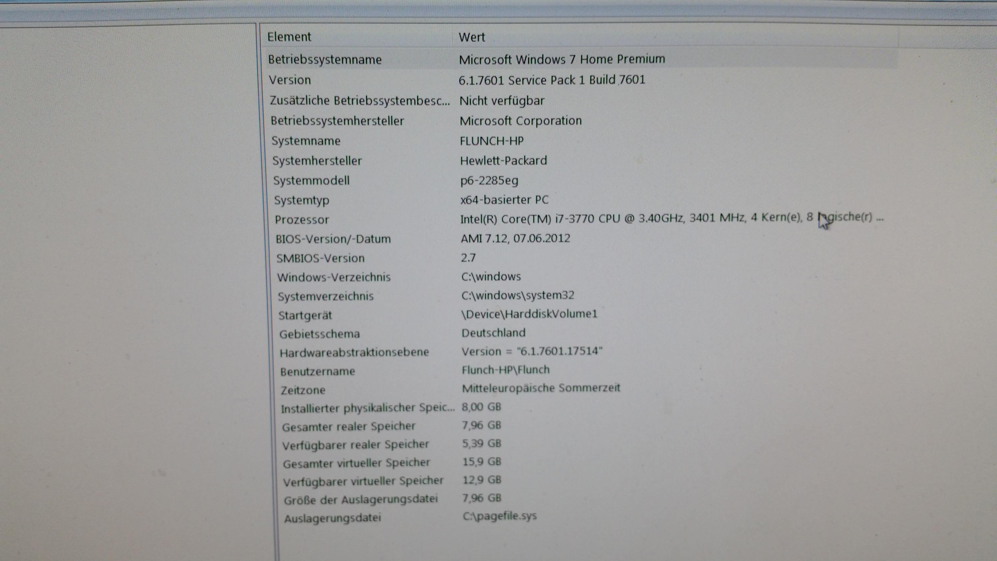

wo kann ich den mein system mal finden und hier reinposten ?
20140516_141900.jpg habs gefunden und mal ab fotografiert :) weis nicht ob netzteil da auch an gegeben ist

Das siehst ja nach einen OEM Rechner aus, da wird die gtx770 mehr Arbeit machen, neues Netzteil (60€) .
Nimm die von mir empfohlene gtx750ti ,
sie ist zusatzstromlos und auch kurz genug für dein Gehäuse,
und da es ein mATX Mainboard ist wird bestimmt noch ein PCI-e frei sein deine alte gt640 als PhysX-Karte beizustecken ,
Die CPU ist schon mal gut, aber das Gehäuse ist der Knackpunkt.
Leistungsstarke Grafikikarten sind groß (lang und hoch).
Der Platz in Deinem Gehäuse ist stark begrenzt, sieht zumindest auf dem Bild so aus.
Da heist es, genau messen dann kaufen.
Vermutlich ist das Stärkste was da reinpasst eine GTX 750 Ti.

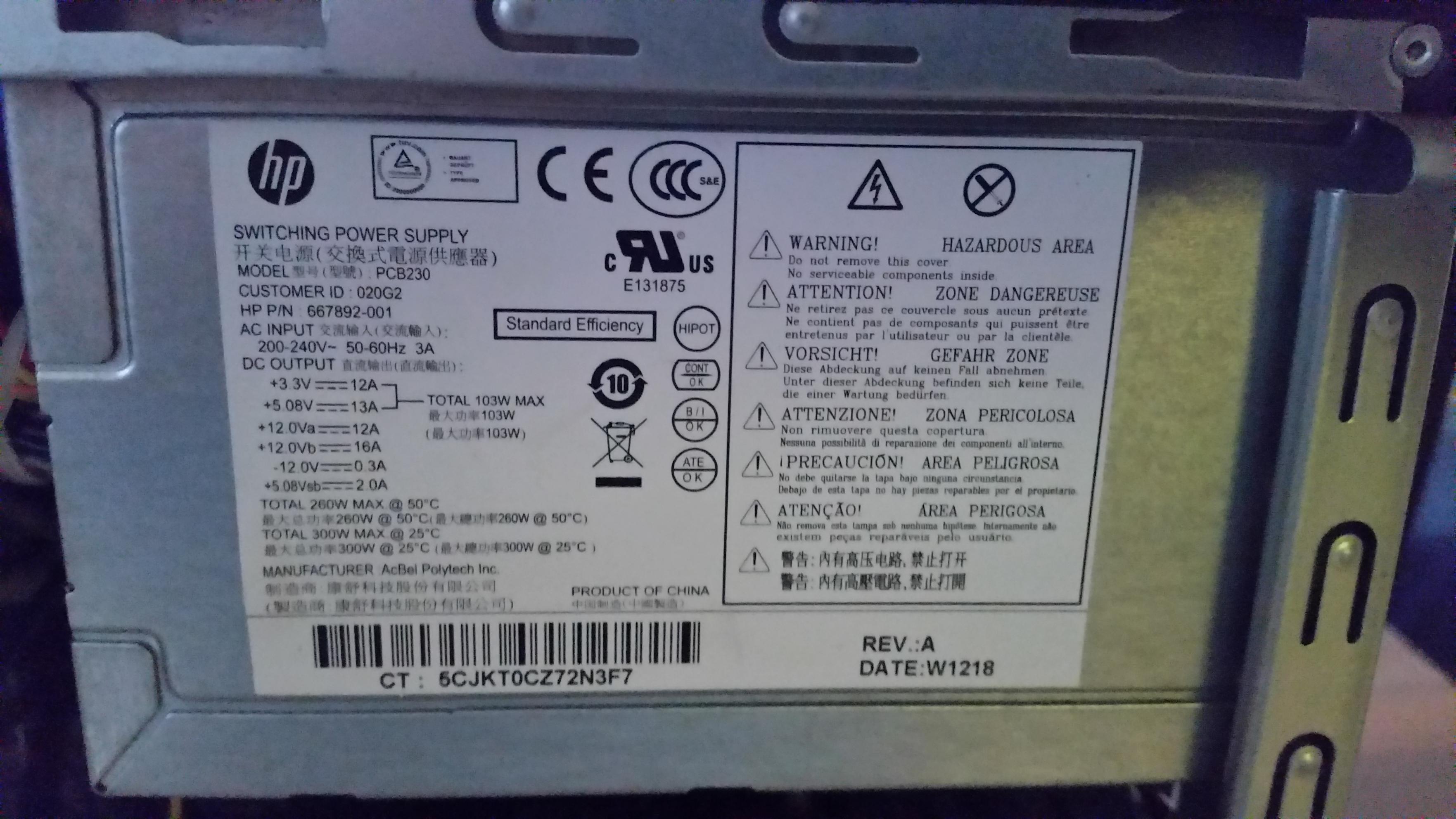

Mach doch bitte mal ein Bild von dem Netzteilaufkleber.
oha na das sagt mir ja alles gar nix :) weis nicht mal wie ein netzteil aussieht oder was das ist und brauch ich das für die neue grafik karte ? das spielen klappt eig ganz gut auch wenn es vielleicht kein gaming rechner ist nur an der grafik haperts halt glaube ich zumindest kann ich den mit der gtx 750ti assassins creed auf höherer grafik spielen bzw auf welcher oder ist es lohnenswerter einfach die 640 durch 770 zu ersetzen ?
wie gesagt weis nicht was wein netzteil ist wenn du mir das sagst m,ach ich ein photo , kann ich die grafikkarte nicht einfach neben dran legen ? ^^
bin ja auch kein richtiger zocker nnur halt AC hats mir an getan deshalb brauch ich die auch nur dafür ^^
Das NT ist rechts oben auf dem 1. Bild, da wo die ganzen Leitungen raus kommen.
Die Graka ist die rote Platine, die in der Mitte des PC steckt, die kann man nicht daneben legen, die muß in das Motherboard gesteckt werden.
Auf dem Bild von deinem Rechner ist oben rechts das Netzteil. Kannst du bitte den Aufkleber abfotografieren und hier posten, dann sehen wir die Werte.
PS: das Netzteil versorgt deinen Rechner mit Strom. Vorallem schnelle Grafikkarten verbrauchen viel Strom. Ist das Netzteil zu schwach, dann reicht es nicht für eine schnelle Grafikkarte.

Hast Du Dir mal das Gehäuse angeschaut?
Wie soll da eine GTX 770 reinpassen?

Das Netzteil ist die Stromversorgung für deinen PC, das wandelt den Strom der aus der Steckdose kommt so um, dass dein PC damit was anfangen kann ;) .. in deinem Gehäuse sitzt dies Rechts oben.
Umso leistungsstärker die Grafikkarte (GTX 770 hat dann doch schon eine sehr gute Performance) umso mehr Strom benötigt sie auch -> dein Netztteil muss mehr Strom "umwandeln". -> die Wahrscheinlichkeit, dass dein Netzteil dazu nicht in der Lage ist, ist sehr groß, da in den meisten "Fertig-PC's" nur das das eingebaut wird, was auch benötigt wird.
Daher benötigen wir hier ein Foto der Plakette deines aktuellen Netztteils, damit wir beurteilen können, was es in der Lage ist zu leisten.

Sei bitte auch so nett und miss die Länge der Roten-Karte in deinem PC ab. So wie es aussieht ist da auch noch mehr Raum hinter der Karte, um Empfehlungen abzugeben müssten wir wissen, wie viel Platz insgesammt zur Verfügung steht ;)

20140516_143726.jpg so das das netzteil ^^
wie gesagt es reicht mir auch assassins creed black flag und 3 auf mittlerer grafik mit ein wenig anti alysing ruckel frei zu spielen muss nicht bis zum anschlag sein oder ist die 770 das mittel maß ?

Hört doch mal mit der 770 auf, die passt nicht in das Gehäuse.
