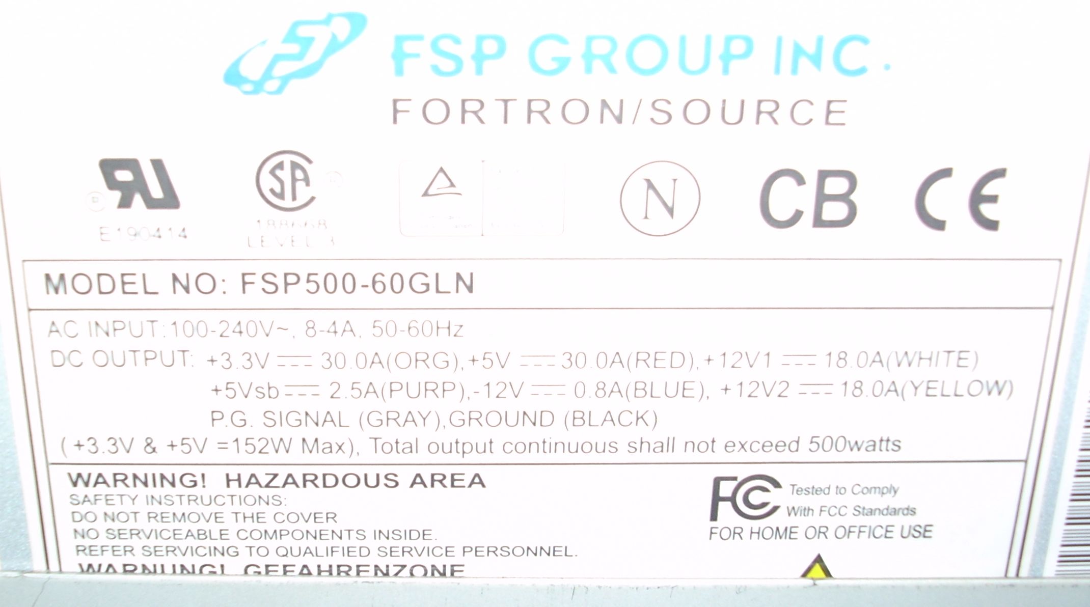

Hallo habe einen Siemens Rechner ja ich weiß ist nicht gerade toll so ein fertig System aber als ich das gekauft habe kannte ich mich damit noch nicht so aus im zusammenstellen von Computern:)
So meine frage habe ein 500Watt Netzteil im Rechner und würde gerne ohne NT tausch erstmal gerne ne schnellere Graka einbauen nur leider kenne ich mich mit den Ampere angaben ect. bei Computernetzteilen nicht aus in wie fern man sich auf die 500 Watt verlassen kann habe ein Bild vom Aufkleber auf dem NT angehangen.
Geht da noch ne GTX260/275 oder HD5850 oder sowas wäre für eure Hilfe echt dankbar.
Ahja meine restlichen komponenten stehen in der Signatur
Gruss Chris

Deine PSU dürfte mit ihren 18A pro Schiene eine modernere Graka (GTX260², 5850) noch packen.
Allerdings würde ich von der Verwendung von Billig-PSUs abraten (ich gehe einmal davon aus, dass eine solche verbaut wurde).
Dein System wird auch mit einer neuen GPU laufen, doch kann Dir niemand sagen was mit Deinem System geschieht, wenn sich die PSU verabschiedet... .

Dein Netzteil ist eigentlich sehr gut.
Das ist ein FSP und die bauen hochwertige Netzteile.
Du kannst damit jede Grafikkarte betreiben!

Sogar mit 80 PLUS Zertifizierung! Also es sollte noch jede Single GPU Graka laufen!
Das ist AFAIR ein Epsilon, gibts auch in teuer, mit schwarzem Gehäuse z.B. in BQTs Straight Serie...
Die eine +12V Leitung dürft exklusiv der CPU zur Verfügung stehen, die andere dem Rest.
Entsprechend müsste hier eine HD5870 oder ähnliches laufen.
stimme sharkoon05 zu. Jede Singel Karte / Config wird laufen.

12V*18A=216W
Also jede Grafikkarte die maximal 216W verbraucht.
Allerdings musst du aufpassen, denn dieselbe Schiene nutzten auch HDDs. Pro HDD rechne ca. -20Watt
edit: hier stand blödsinn.
Radeon 5870 braucht laut Spec 188Watt bzw. 2x6Pin PCIe: 2x75=150Watt auf der 12V Schiene. Die restlichen 75Watt bekommt sie vom Mainboard (eventuell eine andere 12V Schiene)
eine hdd braucht nicht mal 10W
Also wenn ich das jetzt richtig verstehe könnte ich auch wenn ich ne 5870 betreiben möchte nen adapter von 1x 6Pin auf 2x 6Pin verwenden weil dort 216Watt zur verfügung stehen?
Weil der eine 6Pin den ich habe Farbe Weiß wäre 12V 18A laut dem aufkleber auf dem NT
So würde ich das auch machen, musst nur aufpassen dass möglichst keine anderen Geräte (HDDs, zusätzliche 12V CPU Versorgung) auf der Schiene dranhängen, nur die Grafikkarte.
Um zu wissen was an welcher Schine dranhängt, bräuchte man eigentlich NT Schaltung (im Handbuch oder vielleicht als PDF vom Hersteller)

Bei die hängt auf der ersten Schiene wahrscheinlich die CPU. Und da ein Q6600 nicht gerade wenig Ampere saugen wird, soltest du lieber keine 5870 dran anschließen, da sonst unter Last die CPU und Grafikkarte zusammen dein Netzteil in wenigen Sekunden disqualifizieren.
Es bleibt nur die zweite Schiene. Da wird wohl der ganze Rest (Mainboard, HDDs, Lüfter) dranhängen. Wie gesagt: HDDs ziehen je 10-20Watt, Lüfter je ca. 5 Watt. Mainboard kann ich dir nicht sagen. Es wird wahrscheinlich wenig von den 216Watt für die 5870 bleiben.
