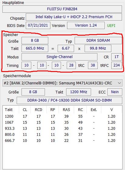

Deshalb habe ich genau diesen jetzt ausgewählt, da der laut Beschreibung für mein Lifebook U758 passt! Mal schauen, was mich auch gewundert hat, war die Tatsache das der laut CPU-z nur mit 665 MHz läuft, siehe:

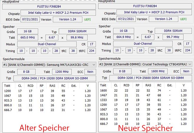

Hallo, heute ist der Neue 2. Ram Speicher gekommen und dieser läuft sehr, sehr gut! Habe deshalb sofort einen 2. gleichen bestellt! Hier ein Vergleich:
LG Hans
Gute Screenshots, danke schon mal dafür. :daumen:
Der 3200 wird dir aber nichts bringen, wenn die auch nur mit 2.400 MHz laufen. Da bringt's auch nichts, einen zweiten mit der selben, hohen Taktfrequenz dazu zu stecken.
Dass dein Lifebook max. 2.400 MHz Speichertakt unterstützt, hatten wir doch schon festgestellt.

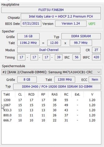

Hi, ist das eigentlich normal das die Taktfrequenz immer wechselt, einmal um die 650MHz dann wieder 1150MHz ? Da wechselt dann auch die Timing!
hier mal ein Abbild als er hoch war:
LG Hans
Kann durchaus bei einem Notebook so sein, dass es, um Energie zu sparen, außer dem Prozessor auch den Speicher runtertaktet. 1200 MHz (gerundet) entsprechen genau DDR4-2.400, mehr gibt das NB nicht her.
