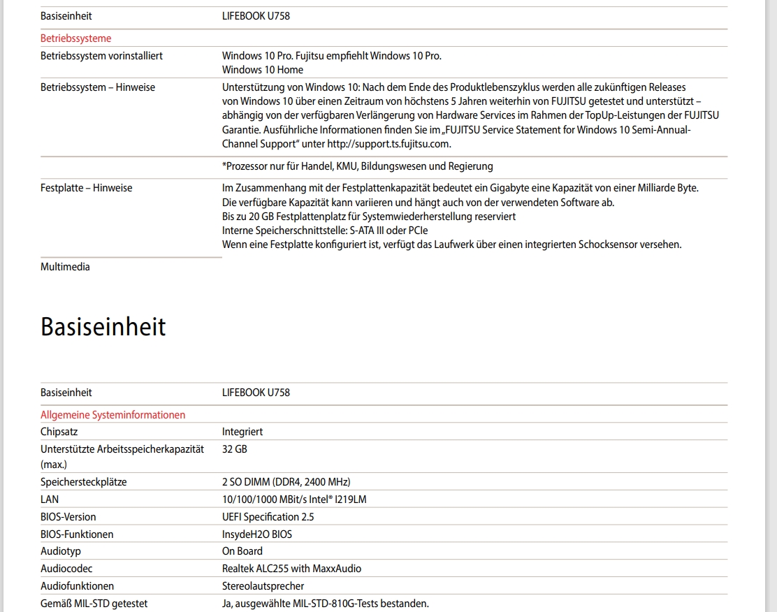

Der Laptop ist ein Fujitsu Lifebook U758, hier einmal ein Abbild aus dem Handbuch:

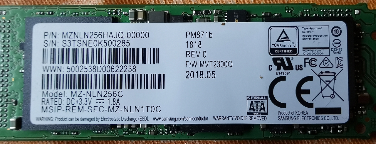

Die eingebaute M.2 ist eine von Samsung mit 250GB, da möchte ich schon eine mit 1TB, hier ein Abbild der M.2:
Welche schnelle M.2 passt bei mir rein, eventuell wenn geht eine NVME ?

Tja... https://www.crucial.de/compatible-upgrade-for/fujitsu/lifebook-u758 Vielleicht die kompatiblen? ;)
nvme soll laut Fujitsu kein Problem sein, jedenfalls sehe ich in der Liste nur PCIe Geräte. Keine Ahnung warum die ausschließlich die listen, wenn ein SATA-Gerät drin steckt :)

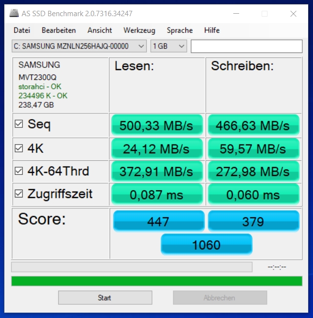

Also hier einmal ein Abbild mit AS SSD Benchmark:

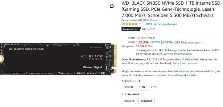

ich würde gerne diese einbauen wenn die passt?

Ist eine gute SSD. Mit heatsink wird die vermutlich nicht ins Notebook gegen...also direkt ohne kaufen oder den heatsink vorsichtig abziehen. Beim abziehen gibt es natürlich die Gefahr dass du etwas beschädigst, dafür hast du noch den heatsink wenn du sie Mal woanders einbauen möchtest.
Ich würde ihn aber gleich weglassen.
Ansonsten gibt es natürlich auch günstigere SSDs, die ähnlich viel können.
Ich bin mit Samsung SSDs aber meist sehr zufrieden.

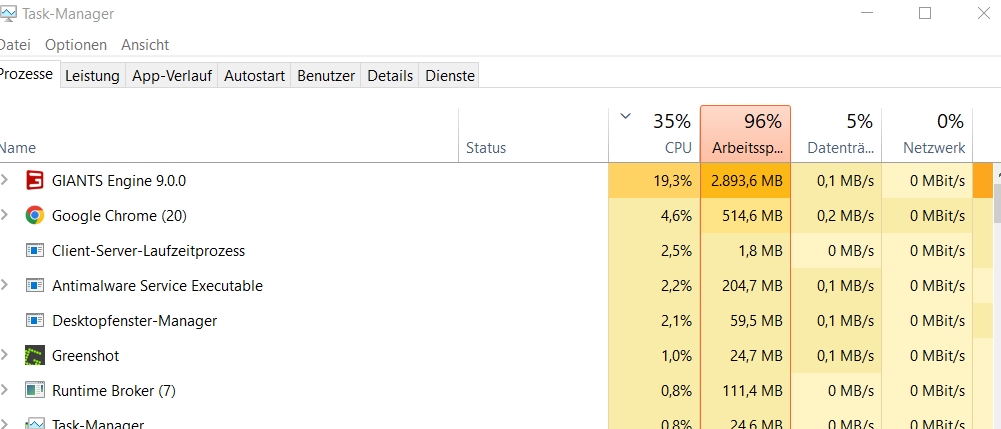

Das habe ich jetzt schon bemerkt, habe mal ein Abbild erstellt:
da kann man erkennen das der RAM jetzt schon fast am Limit ist, und ich hatte nur LS22 am laufen! Wenn ich jetzt den Browser Google Chrome noch öffne, friert der ein! Mit Photoshop oder Lightroom würde vermutlich das System stehen bleiben!

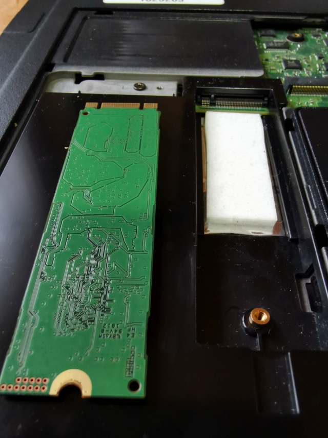

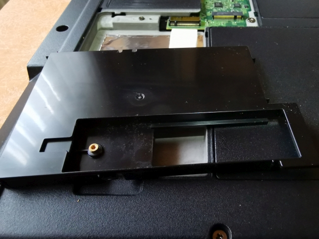

Was die Höhe der M.2 von Samsung mit Kühlkörper anbelangt, denke ich es reicht in der Höhe nicht aus!
LG Hans
So liebe Leute, habe mir jetzt einmal diese bestellt, sollte bis Dienstag da sein, dann werde ich berichten!

Die SN850 ist eine PCIe 4.0 SSD, wäre vermutlich nicht notwendig gewesen.

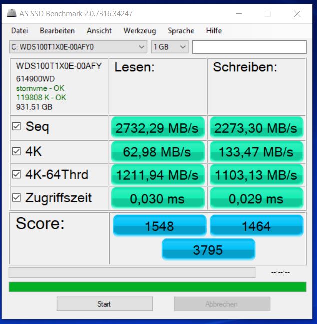

Ja heute ist die Neue M2 gekommen und gleichzeitig der 2. Ram, es ist zwar besser geworden aber vom Hocker haut mich das nicht! Vielleicht müsste ich noch etwas einstellen, aber ich wüsste nicht wo?
In der Beschreibung von dem M.2 Riegel steht drin bis 7000 MB/s, aber da bin ich weit entfernt!!!!!
LG Hans
Hatte dich ja schon darauf hingewiesen, dass das eine PCIe 4.0-SSD ist, was dir in diesem Notebook nichts bringt. Mit PCIe 3.0 sind maximal etwa 3.500 MB/s möglich, was genau raus kommt hängt vom Controller, Chipsatz und Prozessor ab, Treiber, Energieoptionen (Akku-/Netzbetrieb) ...

Na wenigstens habe ich 2200 MB/s dazu gewonnen, ist doch auch was! Der Laptop läuft gefühlt auch etwas schneller, vor allem das Installieren geht sehr viel schneller!
