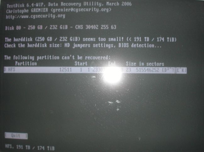

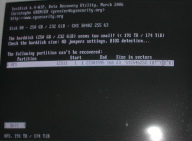

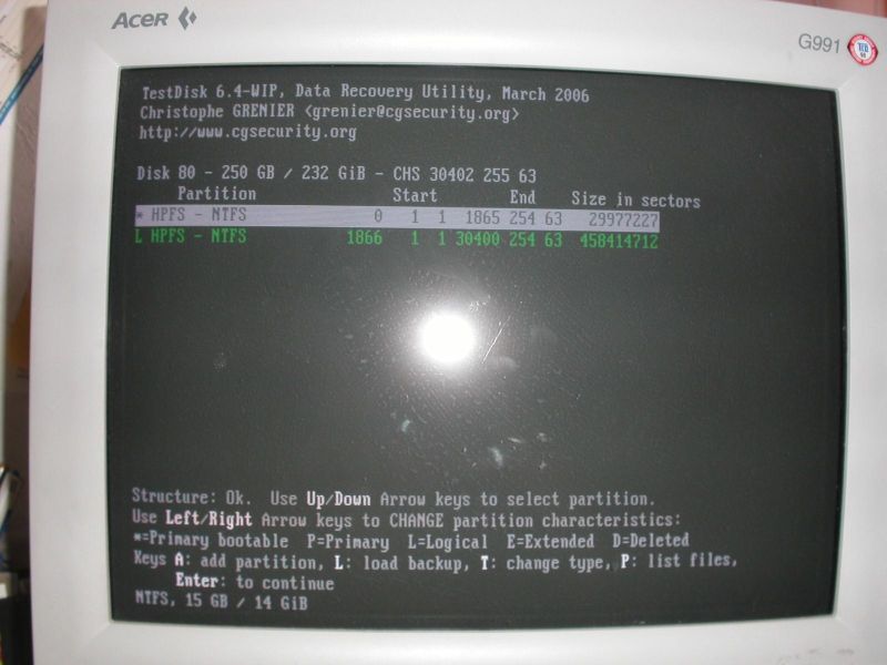

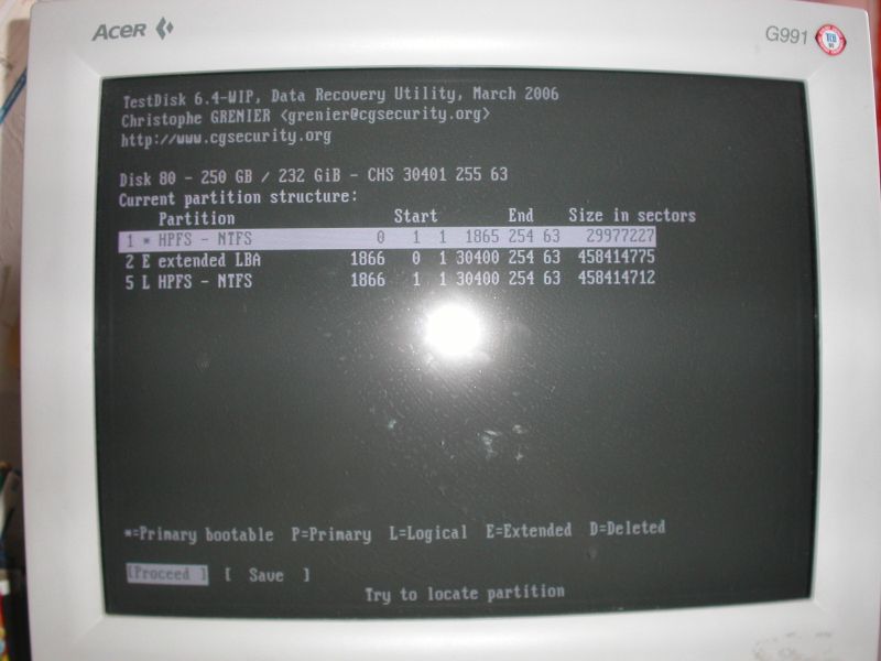

hier also die pics. wenn ich p drücke hat er mir auf der ersten partition 1 file nicht angezeigt und als defekt deklariert. an die d partition komm ich wieder bei knopix ran

Ich kann im Moment nicht zuordnen, was bei deiner Festplatte im Moment nicht stimmt.
Bei den ersten drei Bildern geht die Festplatte bis Cylinder 30401 und bei den letzten zwei bis 30402.
Da wird dann nur noch alles verkehrt angezeigt.
Der eine Cylinder macht ca. 8 MB aus.
Ich weiß nicht wieso die Festplatte auf dem letzten zwei Bildern 8 MB gewachsen ist.

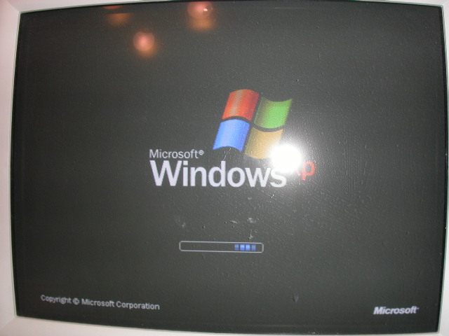

Teile mir mal mit von was der Ladescreen kommt und was da steht?
Knoppix, Barts' PE builder oder das Iso?
Viele Grüße
Fiona
