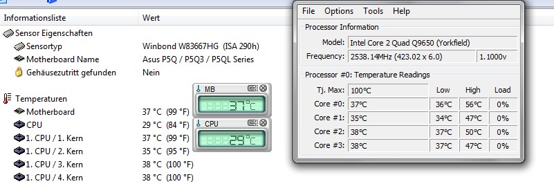

Hallo an Alle,
ich lasse meinen Q9650 derzeit auf 3,8 Ghz laufen. Dabei übersteigt laut cortemp kein Kern die 68°C-Marke.
Wenn ich die coretemp-Werte mit denen von Everest oder PC-ProbeII vergleiche, fällt mir jedoch auf, dass es dort keine einzelnen Werte gibt für jeden Kern, sondern nur einen für den ganzen Prozessor.
Welcher Wert stimmt denn nun?

alle, keiner,... der durchschnitt von allen vllt...
die cpu is an unterschiedlichen stellen unterschiedlich warm, entsprechend werden von unterschiedlichen sensoren unterschiedliche temps ausgelesen. dann machen die programme mit den ausgelesenen temps ab und an nochmal nen fehler, unterschiedliche programme lesen zu unterschiedlichen zeiten die temp aus und du hast für eine cpu und 5 sensoren 10 verschiedene temps die alle irgendwo auch wahr sind.
Everest zeigt den Wert des TCase-Sensors an, der mittig unter dem Blechdeckel der CPU sitzt und (anders als die Sensoren in den Kernen) werksseitig auf ein Grad genau kalibriert ist.
Die Kerne haben unkalibrierte, und damit ungenauere, eigene Sensoren, die nur die Temperaturdifferenz bis zum Eingreifen der Schutzmechanismen (TJunction) in Grad anzeigen.
Ausleseprogramme ermitteln die Kerntemperaturen, indem sie den ausgelesenen Differenzwert von der für den Prozessor angegebenen Wert von TJunction subtrahieren.
Üblicherweise liegen die so ermittelten Kerntemperaturen im Schnitt 7 Grad über der Deckeltemperatur TCase. Abweichungen der Kerntemperaturen untereinander sind häufig und dienen hauptsächlich zur langfristigen Verbesserung des Genpools durch Selektion der Hysteriker, Frauenversteher, Warmduscher, und Hypochonder mittels nervlicher Überlastung. Und natürlich zur Verwirrung der Russen.

Jede Software zeigt andere Werte an, weil sie die Temperaturen errätselt.
Die Sensoren in der CPU sollen die CPU abschalten, jeder Sensor bekommt dafür einen individuellen Abschalt-Wert programmiert, der Abstand zu diesem Wert kann ausgelesen werden.
Nun nimmt jede Software irgend eine Temperatur für diesen Abschalt-Wert an, und schon weißte woher die Fehler kommen. Dieser angenommene Wert ist nämlich zu 100% falsch, weil er für eine Prozessor-Reihe angenommen wird, aber individuell ist.
Rechnet Deine Software keine Gülle, Throttelt die CPU nicht, der Rechner geht nicht aus. Wozu da irgend eine Temperatur wissen? Eine Grenze gibts doch nur in Deinem Kopf solange nicht die genannten Symptome auftauchen.
Watt habt ihr zu nölen? Das Ding sitzt nun mal bei allen Intel C2D/Q/X mittig unterm Heatspreader und ist laut Intel im Gegensatz zu den Sensoren in den Cores sogar kalibriert.
Ich kann Dir gerne mal nen Foto von meinem alten geköpften QX9650 raussuchen. Es gibt keinen Sensor da, nur etwas Lötzinn. Das was Intel da als TCase angibt ist der Wert eines virtuellen Sensors den keiner von uns hat, das da in Deinem Auszug beschreibt nur wo er sitzen würde, wenn da einer wäre, bzw wie Intel überhaupt auf diesen Wert kommt.

Wenn man sich dashier nochmal näher betrachtet, "The Tcase value is measured at a sensor which is located right between the cores" Bedeutet das auch nur das im Falle der Q6xxx und Q9xxx CPUs das die TCase an einer Stelle auf dem Heatspreader nicht im geometrischen Mittel des IHS sondern in der Mitte zwischen den beiden Cores auf dem IHS (Core Mitte ist nämlich ungleich geometrische Mitte IHS) gemessen eird.

Zitat: "Tcase (On-die): This temperature is measured between the cores. It is a sensor included in every Core 2 Duo and Quads. This reading shows up as "CPU Temp" on most programs. It is a little hotter than the Tc from the Intel labs "Thermal Specification"
Tj: Is measured right in the CPU's die, the main silicon area.
The temperature sensors on each core of a Core 2 processor are not very accurate. They produce higher than actual readings to ensure safer operation of TM and TM2 - which in turn almost garantee longevity and reliability of Core 2 CPUs."
Kein Sensor... Meinen D940 hab ich noch bis zu 105 Grad gejagt. Positive Distanzen zu TJunction können die internen Sensoren doch gar nicht verabeiten.
Dazu gabs doch schon diverse Texte im Web bis hin zu Spezifika der Sensoren. Müsste jetzt erst mal selbst wieder herumgoogeln. Die Angaben im OC-Forum stammen dsoch auch von Intel-Mitarbeitern.
Direkt vom Hersteller selbst: "There is a thermal diode in the processor which measures actual CPU temperature."
http://www.intel.com/cd/channel/reseller/asmo-na/eng/299986.htm
Diese Diode ist ein analoger (!) Sensor, der bei den Intel-CPUs dazu dient, die Lüftersteuerung zu regulieren, während die in den Cores befindlichen Digital-Sensoren für den thermischen Schutz (d. h. throttling & shutdown) zuständig sind.
Spätestens, wenn man einen Backplate-Kühler einsetzt, und bemerkt, daß sich die Differenz zwischen Core-Temps und CPU-Temp verändert, sollte klar werden, daß die CPU-Temp nicht aus den Core-Temps errechnet wird. Für eine Temperatur auf dem Board ist dieser Wert zu hoch.
Ergänzend dazu: http://download.siliconexpert.com/pdfs/2008/05/04/semi_ap/manual/int/mobile/31891401(1).pdf
Übersicht in Kapitel 5.1, analoge Diode in 5.1.1, digitaler Sensor (DTS) für das Monitoring in 5.1.3
