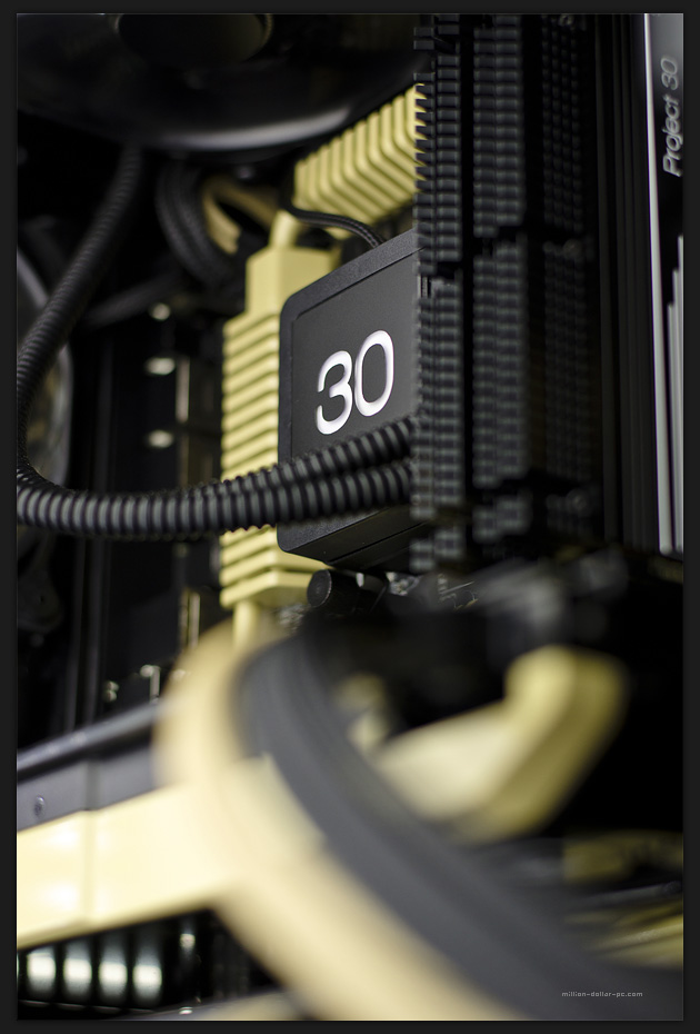

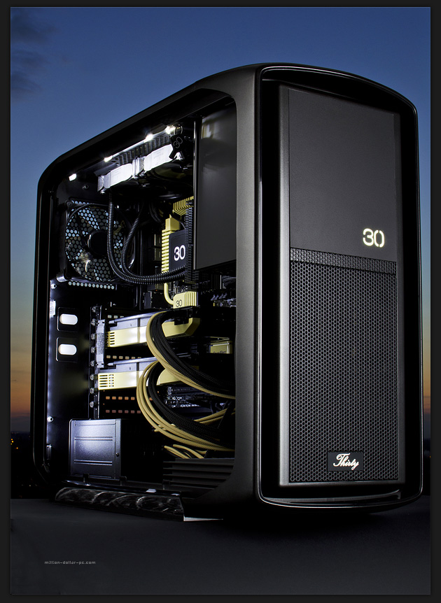

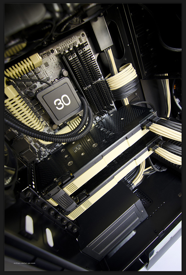

Bin eben beim zusammenstellen vom Sleeve auf diesen PC gestoßen.
project30-07-jpg.286825
Kann mir jemand sagen, um welche Teile/Fertigwasserkühlung es sich handelt?
Wollte mir erst eine richtige Wakü mit GPU kaufen, dazu fehlt mir momentan wegen dem Studium aber leider das Geld.
Ich nehme gerne auch Zusammenstellungen von Waküs an, die sehr ähnlich aussehen.
Gruß,
Danielson
Könnte ne umgebaute Corsair H100 sein
Ja, ist eine H100 oder Baugleich von anderem Hersteller.
Erkennbar am quadratischen Pumpen-Gehäuse auf der CPU und dem 240er Radiator.
Gut, das hätte dann meine Vermutung bestätigt.
Wie schlägt sich die H100 so? Kostet ja schon ne Menge für eine AIO.
Reicht ein 240er Radiator für einen i5 3570K aus?
Wenn er nicht übertaktet ist, dann sollte wahrscheinlich sogar eine H80 reichen.
Die H100 kann sich mit den besten Tower-Kühlern messen, wenn ich mich nicht irre.
Du irrst nicht. Die H100 ist meist eine Nasenlänge besser als die Towerkühler.
