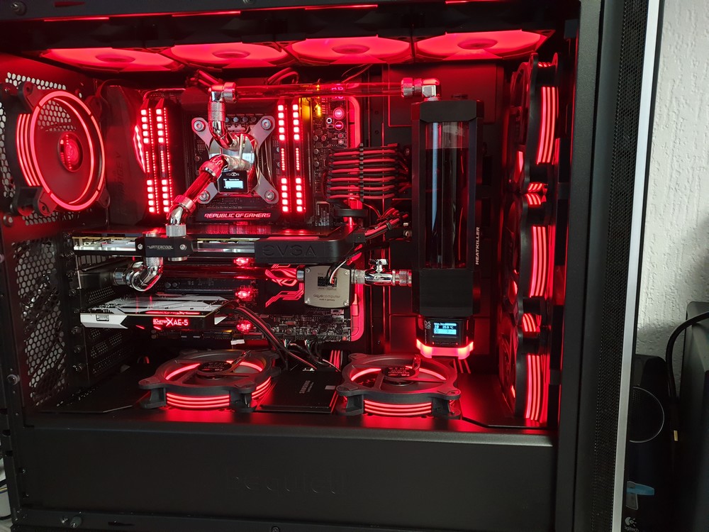

Rickmer schrieb:Hast du rein zufällig vorne eine Radiator wo Luft reingezogen wird und oben den anderen Radiator wo die warme Luft wieder rausgeschoben wird?
Dreh mal beim Radiator oben die Lüfter um damit die auch Frischluft rein blasen und sag uns ob/wie sich deine Temperaturen entwickeln.
Das macht bei mir 2-3 Grad aus und die Lüfter aufm Radi kämpfen gegen die natürliche Konvektion.
Und nur ein Lüfter hinten der die gesamte Wärme des Gehäuses raus bringen soll ist totaler Mist.
Davon ab, dass die Lüfter aufm Radi evtl die warme Luft des Hecklüfters wieder ansaugen und wieder durch den Radi drücken. Kompletter Crap...
Naja, wenn das Wasser 10-15K über der Raumtemperatur ist, ist das schon eine ordentliche Verbesserung.modena.ch schrieb:Das macht bei mir 2-3 Grad aus
Die ist ein wenig überbewertet gegenüber dem was Lüfter machen, zumindest bei den geringen Temperaturdifferenzen die wir hier habenmodena.ch schrieb:läuft der natürlichen Konvektion entgegen
Yep...modena.ch schrieb:und nur ein Lüfter hinten der die gesamte Wärme raus bringen soll ist totaler Mist.
Wenn ich mir jemals eine interne WaKü baue, kaufe ich mir ein Gehäuse wo ich vorne und unten große Radiatoren einbauen und oben die warme Luft ausstoßen kann.
Nö, dafür müssten die Lüfter schon extrem heftig saugen.modena.ch schrieb:Davon ab, dass die Lüfter aufm Radi evtl die warme Luft des Hecklüfters evtl ansaugen und wieder durch den Radi drücken.
Schonmal ein Strömungsbild/Wärmebild von z.B. einem Schornstein gesehen? Warme Luft im Freien steigt direkt nach oben auf.
Rickmer schrieb:Schonmal ein Strömungsbild/Wärmebild von z.B. einem Schornstein gesehen? Warme Luft im Freien steigt direkt nach oben auf.
Eben darum, die warme Luft steigt hinten an der Gehäusewand fast senkrecht nach oben.
Und da Konvektion eben überbewertet ist saugt zumindest der letzte Lüfter auf dem Radi das easy wieder an.

Andybmf
- Juni 2014
- 2.156
Rickmer schrieb:Versuch mal deinen Lüfter hinten umzudrehen das er dem Radiator oben etwas Frischluft spendiert.
wie schon hier erwähnt, wurden alle varianten schon getestet. es macht wirklich kaum unterschied.
vielleicht ist es auch ein bissel der eigene aberglauben, aber ich halte die meine für die beste lösung.
Tommy Hewitt schrieb:Nettes System, Glastubes? Ich seh jetzt erst, dass du das große be quiet! Case hast. Ist die Front noch original?
acryl tubes. ich habe am gehäuse die front und den deckel bearbeitet. ohne ist es ein graus. das dark base 900 ist eigentlich völlig ungeeignet für eine wakü. ich würde es nicht mehr kaufen.
Maexi01 schrieb:man ist das krass viel rot
wenn halt rot gefällt.
modena.ch schrieb:Du hast einfach das falsche Gehäuse, die BQ sind dicht wie sonstwas.
absolut deiner meinung
