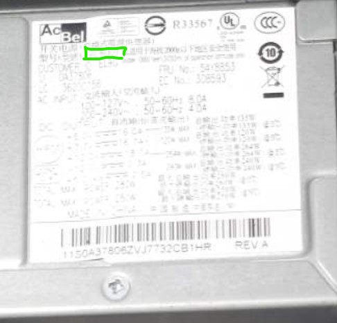

Ist ein OEM Netzteil von ACBel, um genau zu wissen welches, schau nach der Geräte Nummer,
grün markiert auf dem Bild, steht direkt unter dem chinesisch und beginnt mit "PC....

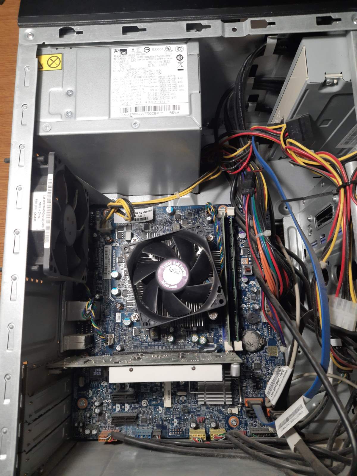

Wobei es nach hinten, jetzt von vorne gesehen (Bild), recht lang ("breit") wirkt, täuscht aber wohl.Novocain schrieb:Scheint ATX zu sein, aber nen recht kurzes,

Jep. Der Hinweis ist umso wichtiger, weil da quasi gar kein Platz ist. Daher sollte man auch bei der Neuanschaffung darauf achten, dass es keinesfalls länger ist. Die Tiefe ist de facto nicht normiert bei ATX-Geräten.Nickel schrieb:Wobei es nach hinten, jetzt von vorne gesehen (Bild), recht lang ("breit") wirkt, täuscht aber wohl.
Die Frage ist auch, ob Verschraubungslöcher für ein Netzteil, an der Rückseite des OEM-Gehäuses, an den richtigen Stellen vorhanden sind.
Je nachdem ob und wie sich ein neues Netzteil verschrauben lässt, muss es von der Position/Bauhöhe auch in das Gehäuse passen. Man beachte die ins Blech geformten Wölbungen zwischen Netzteil und Mainboard.
Vielleicht erzählt uns @CrypticNX noch was bisher verbaut ist und was er plant aufzurüsten. Dann können wir auch eher einschätzen ob das klappt was er vor hat.

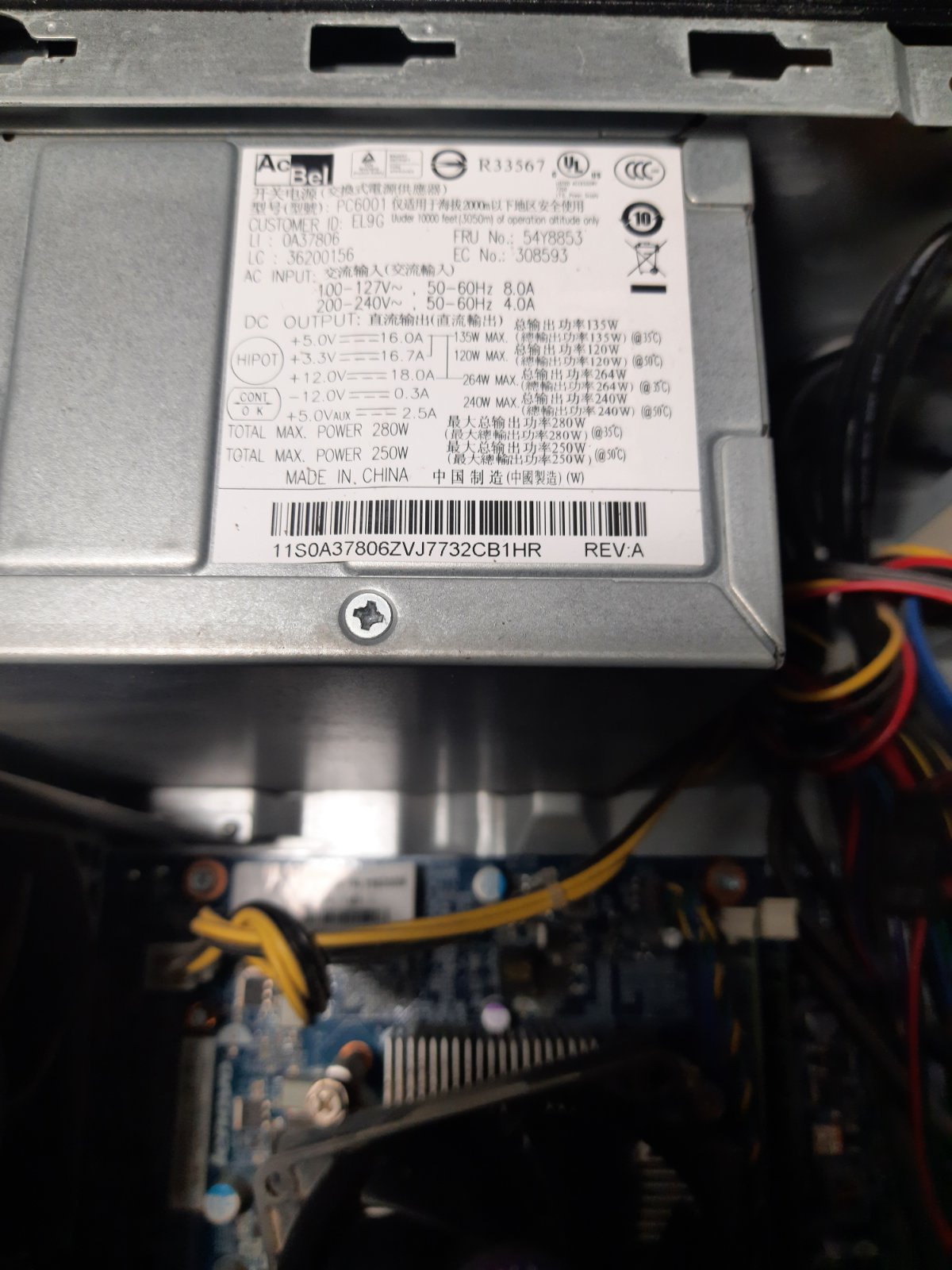

Hier nochmal ein deutlicheres Bild von der Aufschrift auf dem NT:
Mir ist klar das es bei CPU lastigen Spielen an der CPU bottlenecken wird, das Problem ist jedoch das ich für diesen Sockel nichts wirklich besseres finden konnte.
Ganz übersehen, das bezieht sich auf das Netzteil auf dem Bild von deinem PC?CrypticNX schrieb:Das alte Netzteil ist unter der Bezeichnung "Lenovo FRU54Y8824" zu finden.
Dann stimmt was nicht, unter der Bezeichnung finde ich Lenovo Severnetzteile (ohne Bild)
und Forton FSP Group Netzteile (mit Bild), deins hier ist aber kein Forton von FSP Group.
