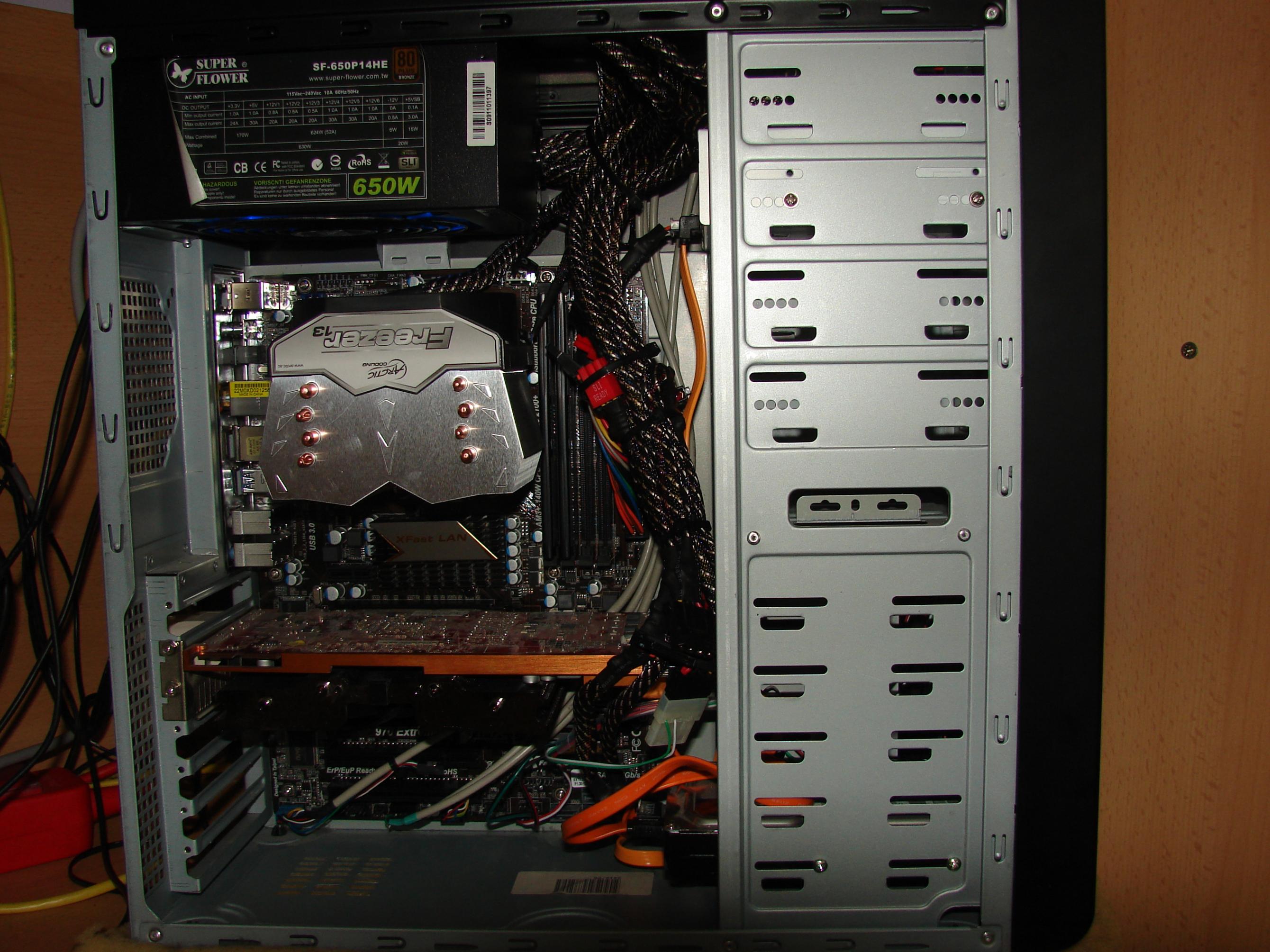

Hier ein Foto meines PC(hoffe das Bild passt so)

Hmm, dann scheint das ein älteres Modell der Serie zu sein. Wenn du vorne einen Lüfter installieren kannst dann würde ich dort einen und hinten einen anbringen. Was ist denn für Hardware verbaut, ggf. brauchst du auch gar keinen Lüfter...
Wie sind denn die Temperaturen (CPU und GPU), dass du drauf kommst, dass es mit Seitenteil zu warm werden würde?

Könnt ihr mir anhand meines Fotos mir iwas raten?

Für den Luftstrom denke ich ist es besser einen Lüfter zu haben, der auch ansaugt
Ich habe selber in meinem Gehäuse vorne einen 120er Lüfter, der die Luft reinsaugt (dahinter liegen die HDDs). Und hinten saugt ein 120er Lüfter die Abwärme vom CPU-Kühler (auch nach hinten ausgerichtet) raus. Das Netzteil unterstützt dabei noch ein wenig. Ich habe dadurch Top Werte: CPU bei 25-30° , GPU bei 60°
Würde dir also raten, wenn möglich, vorne auch einen Lüfter zu platzieren. Wichtig ist, dass du im Grunde eine Luft(zirkulations)-Richtung erreichst...also vorne rein - hinten raus.
K dann muss ich wohl auch zu nem Front Lüfter greifen. Ist eig mein Kabelmanagement ok?
Wenn ich das richtig sehe pustet dein Freezer 13 in Richtung Grafikkarte und heizt sie mit, ich würde ihn drehen, damit das Netzteil die warme Luft raussaugt und die beiden (NT und CPU-Lüfter) nicht gegeneinander arbeiten.
Grüße
Ich dachte wenn ich den Lüfter Richtung NT montiere bläßt er auch in die Richtung des NT.
jau der cpu kühler gehört gedreht das die warmluft richtung des hinteren gehäuselüfters geblasen wird.
sollte das nicht passen bezüglich ram oder anderen bauteilen die dann im weg sein könnten dann doch die variante das die warmluft richtung netzteil geblasen wird.
vorne einen lüfter zum ansaugen hinten einen zum rausblasen.
slipstream hast du dir ja ausgesucht ist nichts gegen zu sagen!
viel spass und gutes gelingen beim einbau =)
ps. deine kabel sind prima da schlabbert nichts sinnlos rum da hängt nichts wirklich im weg. klar kann man das immer noch schöner machen aber... ich würde es so lassen ;)
