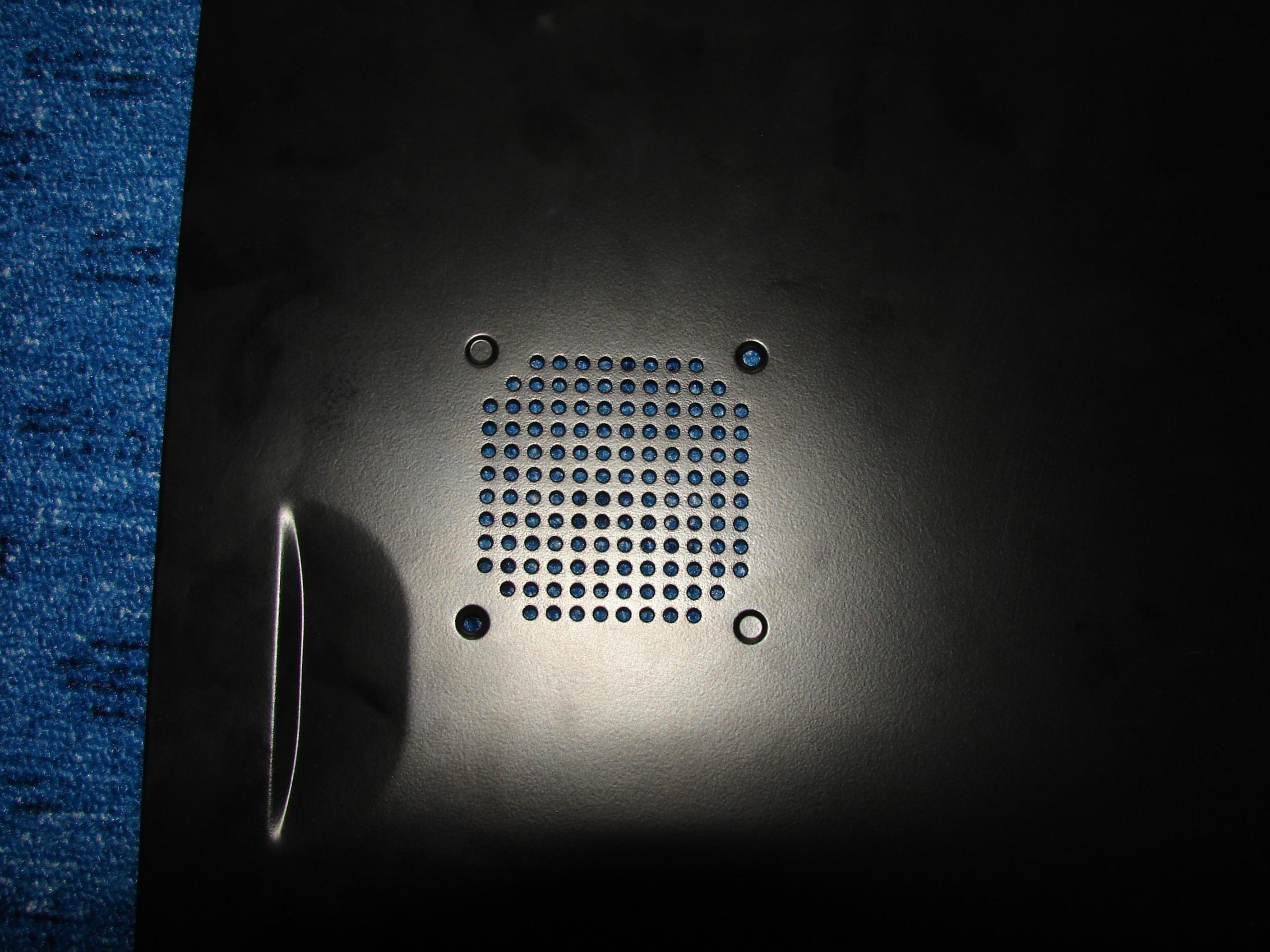

Hab grad den Lüfterplatz hinten am PC gemssen. Von Lochmitte zu Lochmitte (horizontal) sind es 8 cm. Welche Lüftergröße brauch ich nun? 80er oder 92er?
Kann wohl dann den SlipStream vergessen. Gibts den auch gute Modelle bei den 80er und 92er?
Und ist es normal das der Lüfterplatz nur 2 diagonal anliegende Löcher hat und nicht 4?
Hier ein Bild davon

der Lüfterplatz im Seitenteil ist denkbar ungünstig. Hinten ist besser und wenns irgendwie geht vorne unten einen rein. aber möglichst nicht seitlich.
Nene^^ is nur als Beispiel für die 2 Löcher da^^. Der Gehäuselüfter kommt sicher hinten rein. Aber hinten sind es auch nur 2 Löcher wie bei dem Bild.
Normalerweise montiert ja man den Gehäuselüfter von innen. Macht es was aus, wenn ich diesesn Lüfter Noiseblocker BlackSilentFanXE1R von ausen anbringe?
Waldiman hats richtig gesagt, Du solltest für nen anständigen Luftstrom sorgen. Vorne rein.. am CPU Lüfter vorbei und hinten wieder raus.
Außerdem "saugt" ein Lüfter nicht viel.. er schaufelt eher weiter.. aber nur was er auch bekommt. Daher ist der Luftstrom so wichtig.
Auch mit 2 Löchern wird der Lüfter fest. Besser wäre es natürlich, die anderen beiden zu bohren. Geht aber wegen der Metallspäne nur bei sauber abgedeckten oder noch besser ausgebauten Innereien (Mainboard ect.)
Aber wie gesagt: Notfalls reichen 2 Schrauben.
