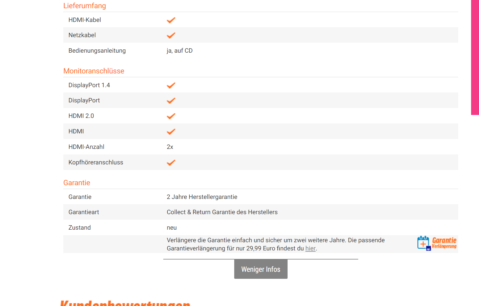

https://www.rockpapershotgun.com/2018/02/28/benq-el2870u-review/
https://geizhals.de/benq-el2870u-9h-lgtlb-qse-a1776339.html
Es steht sogar auf der BENQ-eigenen Produktseite.
