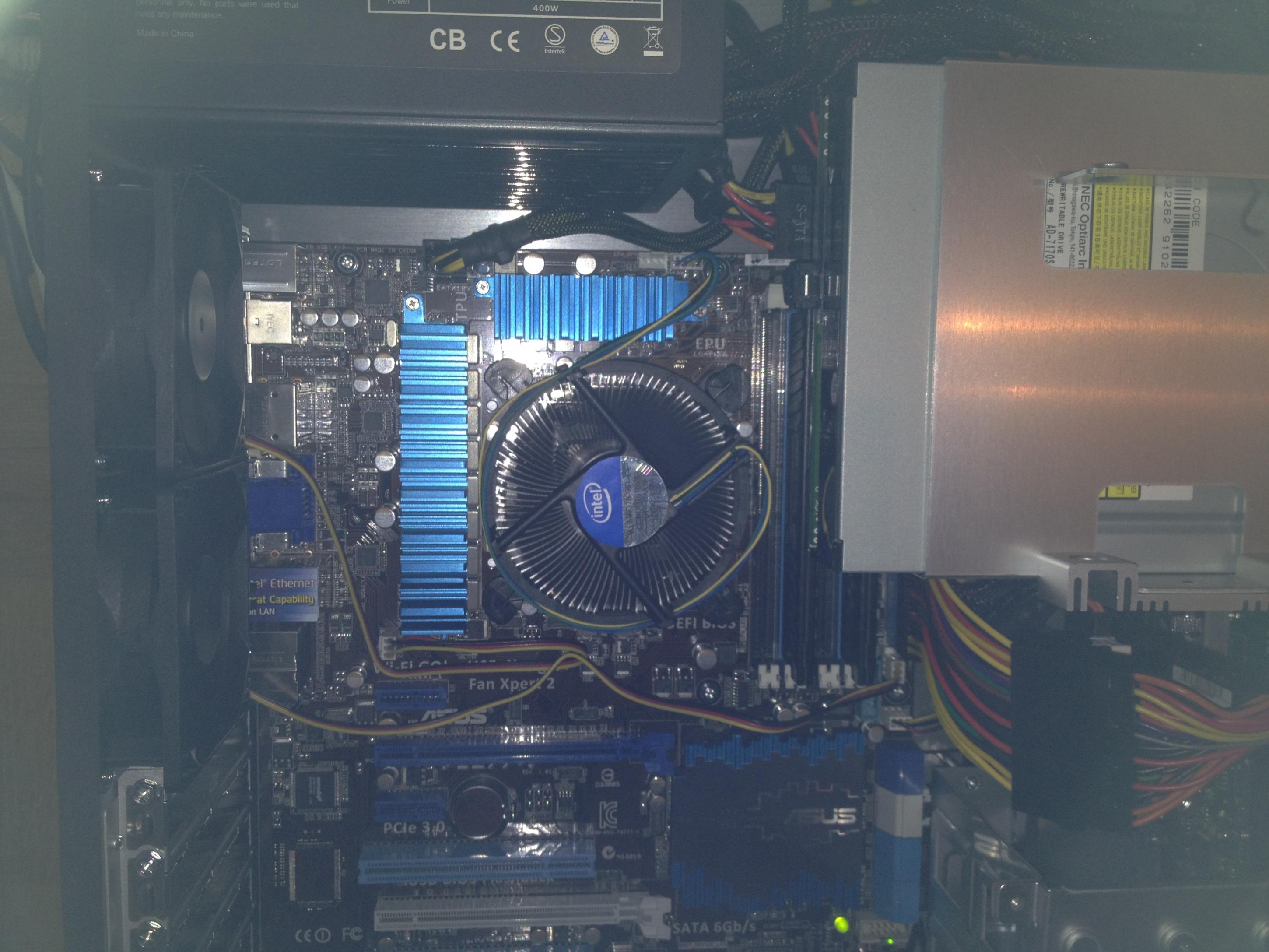

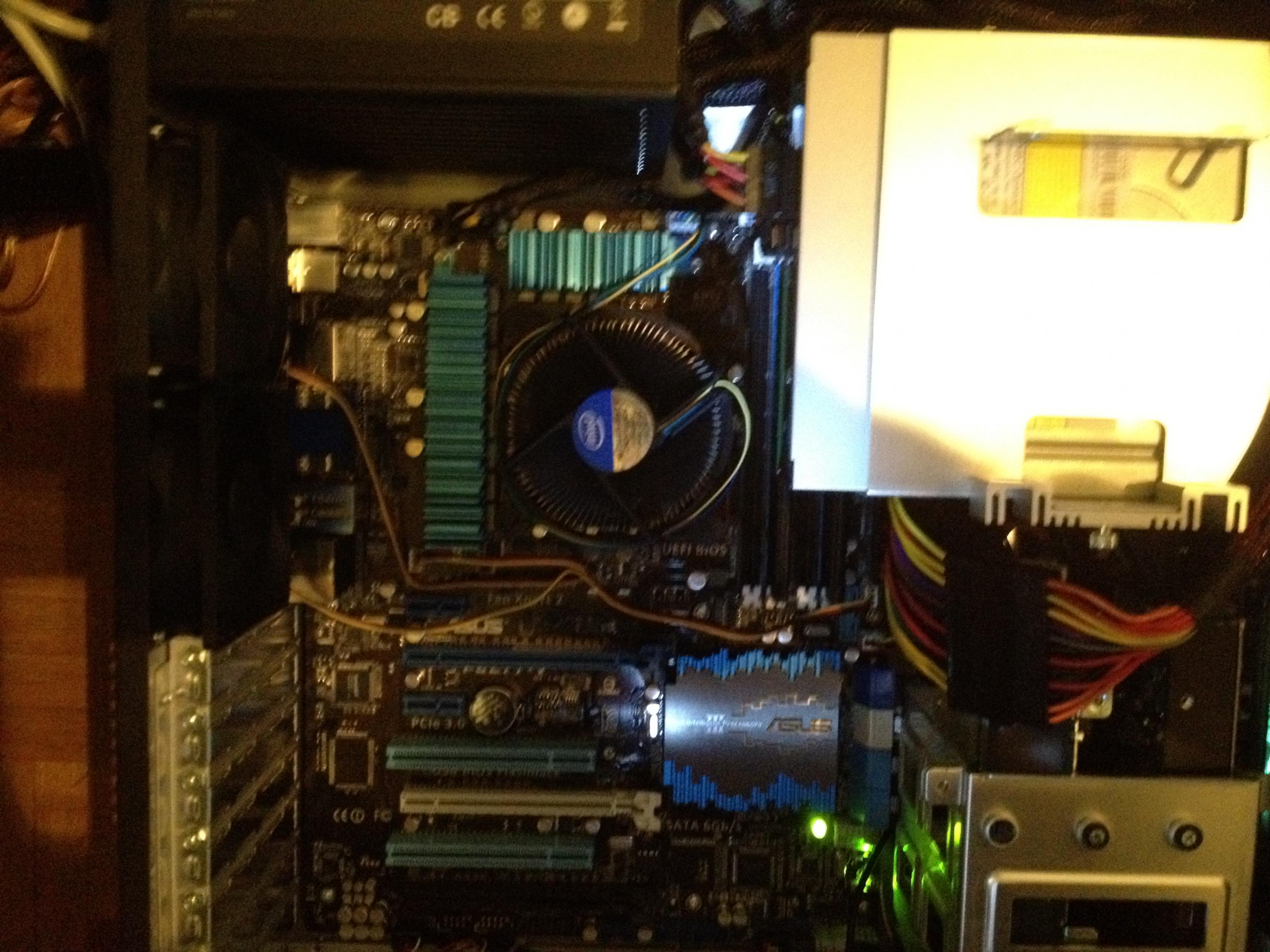

Nachdem ich alles von meinem neuen Rechner bekommen und zusammengebaut hab, muss ich leider feststellen dass (auch bei geschlossenem Gehäuse) der Boxed-Kühler des i5-3550 sehr laut ist! (einen Otto-Normaluser würde es wohl nicht als "laut" bezeichnen aber jemand der Wert darauf legt schon...). Auf jeden Fall dieses ständige eklige unangenehme Boxed-Lüftergeräusch geht mir jetzt schon total auf den Senkel. Das hohe Geräusch (Audiofile) hört man nicht so aber v.a. das tiefe.
Ein Kumpel hat ein i5-2500K und sein Boxed scheint mir leiser, allerdings ist bei ihm das NT so laut dass ich es nicht wirklich vergleichen kann.
Wenn ich den CPU-Kühler anhalte, höre ich gar nix mehr, Rest ist also leise.

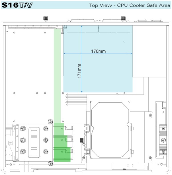

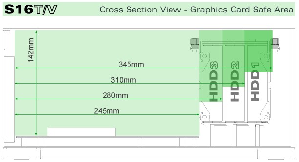

Jetzt die Frage, welcher CPU-Kühler passt ins Gehäuse :D (OrigenAE S16V)
Habe mich mal bei Noctua umgeschaut, und wenn man alle aussortiert, die von der Höhe her nicht passen laut Noctua, bleiben die übrig:
NH-C12P SE14 (schon älter (2008), sehr gute Reviews, aufwändige Montage
NH-C14
NH-U9B SE2
NH-L12 (low profile, PWM fans, Noctua gibt aber sehr hohe dB-Zahlen an)
Aufs Mainboard passen alle laut Noctua-Liste.
Alle be-Quiet Dark Rock's passen nicht (166mm hoch), ebensowenig der HR-02 Macho (162mm hoch).
Passen von der Höhe her würde noch der be-Quiet SHADOW ROCK TOPFLOW SR1, da habe ich mich noch nicht informiert ob der gut ist.

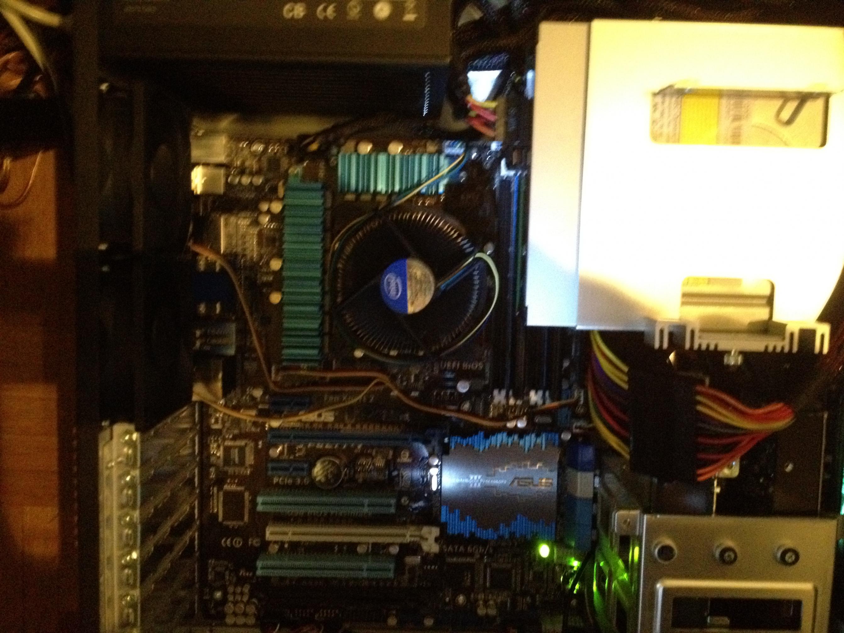

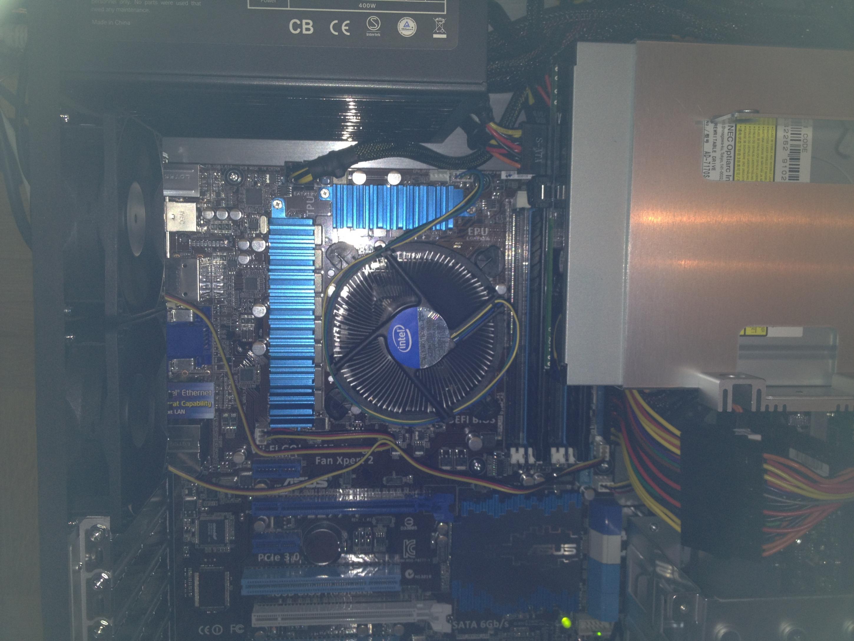

Ich messe 141mm von der Platine zum Deckel, OrigenAE gibt 142mm an, stimmt also. Habe ein paar Bilder mit den Massen attached. Das Problem ist, das Board scheint den CPU-Sockel sehr nahe beim RAM zu haben, also ist es bei mir auch recht nahe am DVD-LW. Da ist praktisch kein Platz. Das ist also mein Problem - welcher Kühler passt da? Kann man jeweils die Richtung wählen, in welcher man die Kühler montiert (in 90° Winkeln logischerweise, oder 180°), oder gibts da nur eine Möglichkeit?
Welcher passt und ist der beste? Preis ist fast egal, leise ist wichtig! Messe gerne noch mehr aus falls nötig.
Letzte Frage: Die Noctua haben fast alle keine PWM-Fans wenn ich das richtig lese. Gibts die auch mit PWM, oder was würdet ihr da machen? Ich habe ein Asus-Board und das braucht scheinbar zwingend PWM CPU-Lüfter. Von so Adaptern bin ich irgendwie nicht so begeistert.
Hab ich sonst noch irgend einen anderen interessanten Kühler-Kandidaten vergessen?
Grüsse und Danke :-)
PS: In einen PCI-E Slot unten kommt später noch 'ne GTX-660 o.Ä.! Aber ich nehme an die kann ich auch in einen anderen Slot tun und die kollidiert nicht mit dem Lüfter.

EDIT: wie hoch ist dein Laufwerk über dem Board? sieht auf den Bildern so aus, als könnte der Big Shuriken mit ihm kollidieren.
Und noch ne Frage, die alle anderen auch interessieren wird: wieviel willst du ausgeben?
RAM ist natürlich Low Profile, Platz zwischen RAM und DVD ca 2cm, also das DVD-LW ist genau über den RAM und kommt dem Boxed-Kühler ziemlich nah (siehe Fotos).

Wenn ich das richtig sehe, hast du ein ATX Board - das auf deinem Bild ist ein microATX, sollte also problemlos draufpassen
Guck mal meine 2 Bilder oben an. Über dem RAM ist das DVD-LW...

Mach doch mal bitte in gutes, scharfes Foto von der Seite (also nicht von oben), wo man sieht, wie weit das DVD Laufwerk genau geht. Auf den Fotos finde ich das schwer zu erkennen. Dann kann ich vielleicht abschätzen, ob der NH-C14 passt. Das wäre meiner Meinung nach der beste Kühler, den du findest. Auf jeden Fall besser als der Cooler Master Hyper TX3 Evo.
Ah, und poste mal, welches Laufwerk du genau hast.

Ich lese jetzt erstmal den anderen Thread noch gründlich durch und mache das Foto - evtl auch erst morgen. Vielen Dank schonmal und bis "gleich" :-)
Das DVD-LW ist übrigens ein altes und ca 17cm tief. Habe ich also nicht neu gekauft. Eigentlich brauche ich das so gut wie nie. Theoretisch könnte ich es also auch ausbauen und den Noctua rein. Aber "nice-to-have" wäre ein DVD-LW schon, da ich es doch dann so 1x alle paar Monate mal brauch. Aber da könnte ich ja ein neues weniger tiefes, oder evtl sogar ein externes kaufen.
