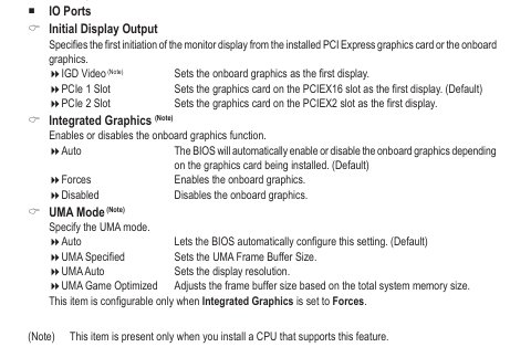

Am Ende liegt es am BIOS wie konfiguriert ist und dadurch die GPU wenn eingesteckt die APU deaktiviert zumindest den Grafikteil.
Dann im BIOS umstellen auf PEG (PCIe Slot1) anstatt der iGPU (auf disabled stellen), damit die dGPU benutzt wird. "Auto" ist auch möglich, aber besser deaktivieren (disabled). Zudem den Monitoranschluss an der dGPU.
Im Menu unter "Settings" - IO Ports
Dir ist aber bewusst, dass die APU beim PEG und SSD nur PCIe 3.0 unterstützt!
